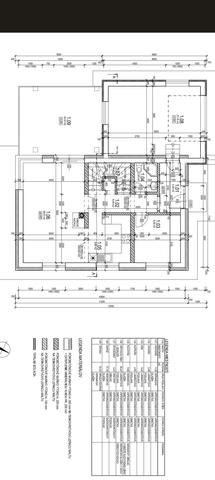

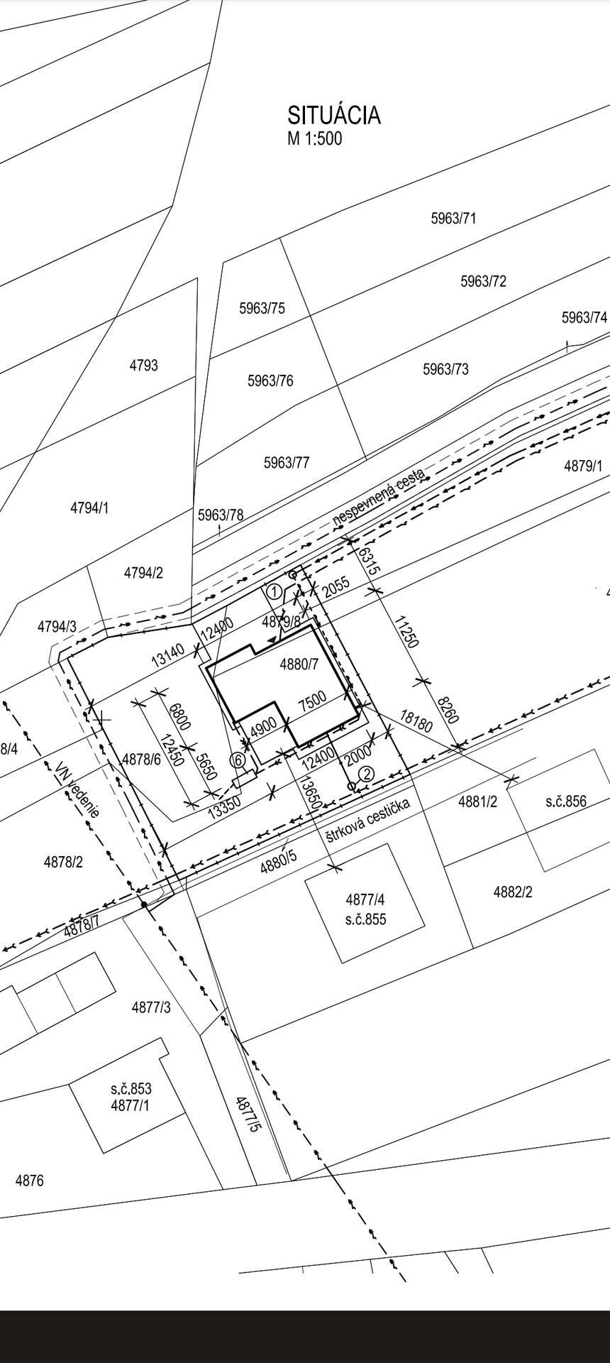

Ahojte Už čakáme iba na stavebné povolenie ktoré bude hádam zachvilku. Avšak potrebujem konštruktívny názor na situáciu. Mne sa to takto páči ale dostal som radu otočiť dom zrkadlovo (garaž+terasa smer príjazdová cesta)
Ide o dom vo svahu, juh je presne dole v rohu domu... pivnica bude pekne zakopana čiže bude spĺňať účel... terasa smer juhozápad s výhľadom na záhradu a okolie Ja by som to nechal tak ale iný projektant my poradil porozmýšľať Ďakujem za rady
terasa na JZ je problematická, auto do garáže jazdí popred dom.

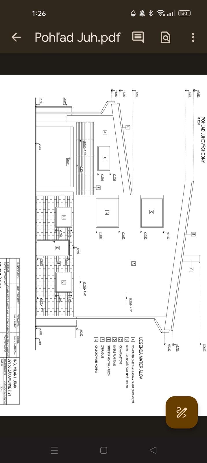

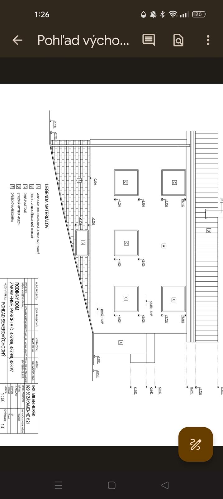

@tonda904 "Mne sa to takto páči ale dostal som radu otočiť dom zrkadlovo (garaž+terasa smer príjazdová cesta)" ...ak majú byť garáž a terasa otočené smerom k príjazdovej ceste, tak to nie je zrkadlové otočenie, ale otočenie o 90° v smere hodinových ručičiek. Teda, pokiaľ "príjazdová cesta" je "nespevnená cesta" a nie "štrková cestička". Tak ako to je otočené teraz je to fajn. Terasa nie je na JZ ale na čistý juh, čo je podľa mňa super. Okno z obývačky máš na JZ, v lete ho stena garáže podvečer zatieni od zapadajúceho slnka. Ale teraz máš dosť veľa okien z obytných miestností otočených na SV, čo nepovažujem za dobré riešenie.
Keby sa to zrkadlovo otočí, tak by bola väčšina okien do záhrady a na juh, čo by bolo asi lepšie. Ale v tom prípade by bolo asi fajn aspoň o meter vysunúť terasu aby bol výhľad na svoj pozemok a spraviť aj schody, nech sa z nej dá ísť rovno na záhradu.
@jan45 prečo je terasa na JZ problematická?
@marsdm ono je to tak 50:50 s tými oknami lebo zo západu je veľký HS portál a potom rohové okná sú presne na juh. Je to veľa okien na východ ale tak to vychadza. Ide hlavne o to že sa my to už moc nechce meniť ale zase nechcem postaviť totálnu hlúposť

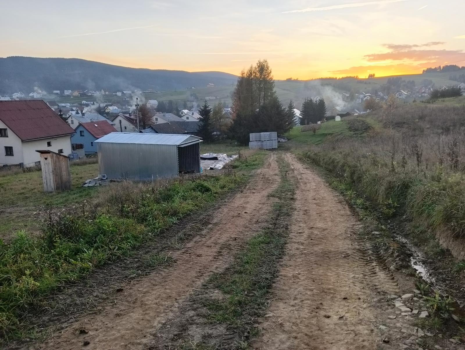

A toto je dôvod terasy na JZ
@tonda904 obývačka je super, ale tie izby budú ukrátené o slnko a možno aj o výhľad (ak teda nie je niečo pekné smerom k susedovi). Ak by to bolo ešte otočené, tak garáž vytvára akoby závetrie, keď fúka severný vietor. Aj by boli schody a kúpeľne na sever. Takže dáva mi to zmysel keby sa to otočí. Len teda tá terasa by bola trochu "od ruky" a nenadväzovala by na záhradu. Preto ju trochu vysunúť, keby sa robí taká varianta. Ale teda treba si vybrať podľa seba a predstaviť si to tam. Osobne máme skoro všetky izby na juh, kuchyňu na východ a všetky také doplnkové miestnosti na sever a je to občas aj cítiť na teplote v miestnostiach, keď slnko zasvieti.
@tonda904 ako vidím susedný dom má okná otočené aj na SV. Môžeš sa spýtať domácich na "spokojnosť" s takto natočenými oknami. Ja by som pokiaľ možno 2 okná z SV steny presunula na JV stenu. Tým pádom by boli na SV orientované iba tá malá izba na prízemí (a kuchyňa , ale to nevadí) a predpokladám že podobná izba na poschodí.
@tonda904 poobede začne na terasu aj keď je pod strechou svietiť a do večera ju rozpáli, že ešte aj neskoro večer je na nej teplo.

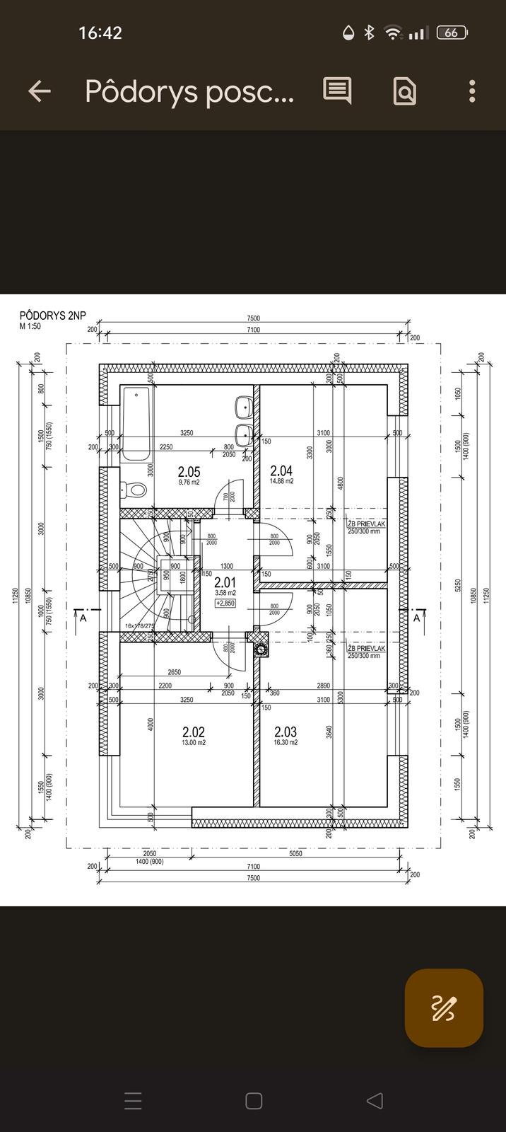

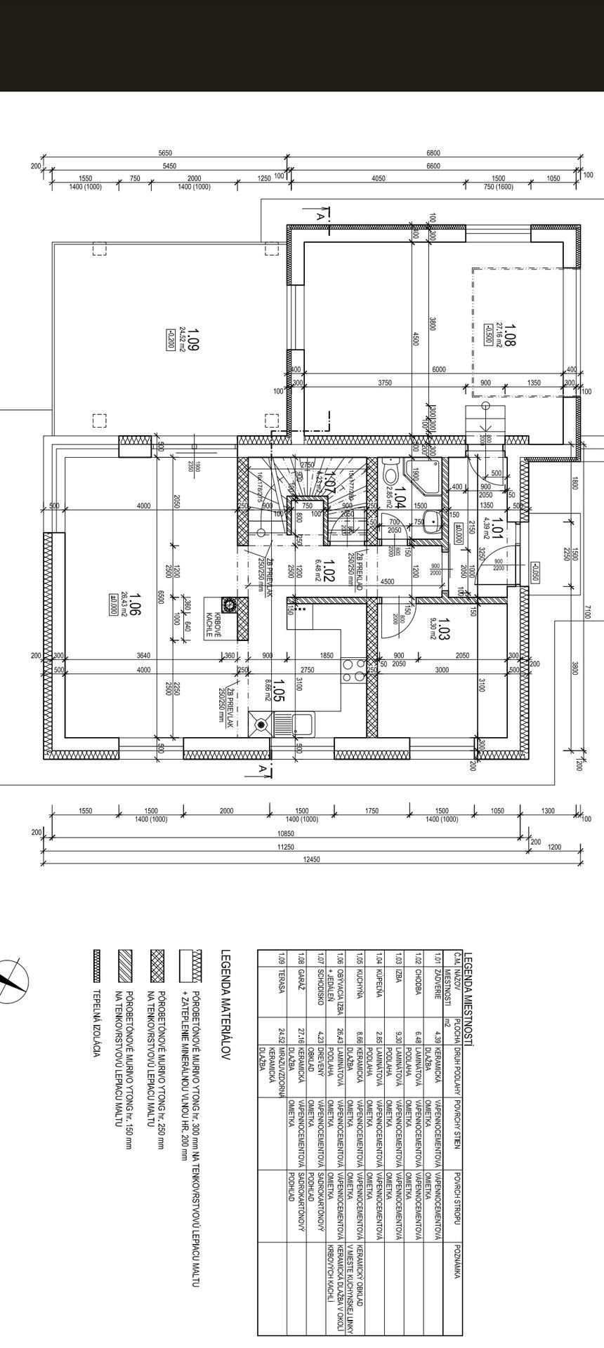

Ahoj, prizemie je dobre, terasa bude trochu za rohom, ako pise zltalienka. Pridaj podorys poschodia, ci by si nemohol zmenit okna. Preco ti kreslici projektov nezakreslia nabytok? Za to je nejaka prirazka? 🤐 Vo vchode je praktickejsie mat skrinu hlboku 60cm na vesanie kabatov. WC so sprchou dost natesno, ak planujete izbu na neskor pre vas, tiez nie je moc velka. Chyba mi dalsie okno pri stole na juh. (Vlavo) Gauc bude pod rohovym oknom a TV pri okne na terasu? Mas predstavu ako to bude zariadene?
@lenkito10 ahoj áno mám predstavu ako to bude zariadené...ako vravíš gauč pod rohovým oknom TV oproti smerom na schodisko Áno kúpeľňa je malá takisto aj vstupná chodba a takisto aj izba ale nechcel som dom zväčšovať A dole na Juh som moc už nechcel dávať okno lebo je to úzka strana a v podstate by som pozeral iba na susedov dom Môže byť dobré sa ráno prebúdzať pri východe slnka Hore budú v dvoch izbách vstavané skrine po celej stene namiesto samostatného šatníka my to prišlo rozumnejšie
@marsdm presne my vraveli že keby to bolo otočené tak garáž zrobi "zavetrie" čo bude asi pravda Ale nepáči sa my to hlavne kôli tomu že ťá terasa by bola odveci a celkovo by to teraz vyzeralo krajšie smerom od záhrady, takisto pivnica je vlastne v zemi s každej strany okrem dola A bolo by lepšie keby bolo schodisko a kupena smerom SV jasné Otázka je či to že to bude troška energetický rozumnejšie stojí za to že to bude horšie vyzerať, pivnica nebude tak úplne pivnica ,...
@tonda904 jedna aj druhá verzia má svoje pre a proti. Asi by bolo lepšie vybrať aj od zvyklostí. Lebo niekto má terasu a je tam pár dní v roku, čiže ten výhľad by si neužil. Niekto chce aby ho ráno slnko prebúdzalo v spálni a chce mať chladnejšie pri spaní. Ale mám skúsenosť s izbou na sever a to bolo väčšinou zasvietené alebo teda bolo prítmie oproti obývačke, kde bolo slnečno a tak príjemnejšie. Takže pre deti nie moc dobré.
