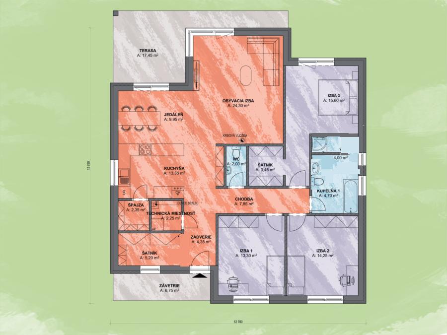

Ahojte, chcela by som vedeť aký mate nazor na naš projekt, mame ho odovzdat už projektantovi tak ešte pred tym by som chcela počuť názory co by ste menili pripadne prehodili? dakujeeem :)
Okno okolo drezu hlúposť ,keď nekúpite správnu batériu neotvorite, komplikuje aj výrobu pracovnej dosky,nemáte priestor na šuflíky,posuňte ho tam kde stôl,v kúpeľne načo dve okná? Rohové okno musí byť spravené a namontované kvalitné ináč roh môže sa rosit alebo prefukovať,ja osobne protivník rohových okien,ináč plánovanie každému pasuje ináč.
Zadverie oddelit od zvysku domu dverami... wc v strede domu bez okna tiez neni idealne... inak ok.
@lopatko v dnesnej dobe drez pod oknom - ziadny problem. Staci na to mysliet pri navrhu kuchyne a dat bateriu +/- na stred okna. Ziadnu speci bateriu nemusis kupovat. Za mna je v tom projekte vela zbytocneho nevyuziteho priestoru -ten prazdny roh v obyvacke - ta dlha chodba v spalni. Na to aky je ten dom velky by mohol byt priestor lepsie rozvrhnuty a vyuzity.
@herieta123 Ako su svetove strany? vnutorny nosny system? Strop? Vnutri su to vsetko priecky, ked tam statik/projektant prida nosne steny ci stlpy/prievlaky moze to sposobit upravu dispozicie. Alebo krov bude z priehradovych vaznikov a rozpatia nas trapit nemusia. I ked sklon bude musiet byt cca 20° min. Zadverie urcite oddelit. Hluchy priestor a aj zbytocne vykurovany tym padom vznika napr. ci uz v obyvacke alebo v spalni. WC vedla kuchyne, mne osobne by to vadilo :-)...a nevetrane, ale zas moze ist vetracia stupacka hore na strechu. Dve okna v kupelni a tak blizko seba? postacilo by aj jedno dlhsie, nizsie s vysokym parapetom. Bateria pred oknom, da sa sklapacia ked tak, ale okno bude zafrkane od vody a ad varna doska, bude frkat olej z panvice rovno na tych chudakov sediacich chrbtom k doske :-D Ale paci sa mi oddelenie denna - nocna cast. Na moj vkus moc clenity dom zvonku, ja radsej menej vyklenkov/rohov. Rohy jednak uberaju energiu (preto sa neposlusne deti posielaju do kuta 8-) ) a su jednym z kritickych miest, nieto este rovno rohove okno takze pozor pri realizacii... Kazdopadne vas projektant by Vas mal upozornit, usmernit, opravit. Mate projektanta ci architekta?
@babi32 vchod je na sever , strop bude keramicky kedže mame rovnu strechu. Mame jedneho, čo je projektant, statik, architekt.
@rebecca363 Budem mať napr. v obyvačke skrinky pod telkou, telka na stene, gauč a na boku krb. Nič viac v obyvačke nepotrebujem, nepačia sa mi prepchate miestnosti somarinami, len aby som využila priestor.
V prvom rade velmi neprakticky satnik v spalni... Zeny si radi skusaju veci hlavne na nejaku tu slavnost atp. Čize ja osobne som skor za satnik v priamom kontakte s priestorom v spalni. Dalsia vec je sprchovy kut nalepeny na stene do spalne... moze to byt velmi rusive... predsa tie priecky asi nebudu zvukotesne. V detskych izbach postele hned oproti dveram to sa mne osobne vobec nepaci - po otvoreni dveri by mala byt postel co najmenej viditelna aby sa zabezpecilo aspon ciastocne sukromie; aj ked ide o dieta. Zadverie sa mne osobne paci ako mate a teda otvorene. To euro naviac za vykurovanie uz nikoho nezrujnuje (reagujem na margo ludi co radi tento priestor predeluju). Stanik s WCkom by som posunul viac do priestoru byvacky odpadol by nezmyselny vstup do satnika zo spalne ako som pisal vyssie a eliminovalo by sa tym hluche miesto v obyvacke. Inak docela pohodicka... ;-)
Ahoj, známi majú podobný pôdorys od Euroline vila 1351, vyzerá super! Namiesto jednej veľkej kupeľky majú zvlášť deti aj rodičia, a jedno wc plus v technickej a nemajú krb, tým pádom širšiu obývaciu stenu! A barový pult z chodby tiež zrušený!😊
@herieta123 tym,ze vchod je na sever, dovod na to aby bolo zadverie uzavrete od obyvacej casti domu.
@lopatko kludne moze mat len svetlik to z tohto navrhu nemas ako zistit :-D
@herieta123 vacsia obyvacka, kuchyna jedalen, ulozne priestory a aj obe izby, zadverie vies oddelit dverami. Ak mas male deti tak ten velky spolocny priestor velmi ocenis, nakolko deti sa aj tak budu hrat pri rodicoch a ked pride nasteva na oslavu nebudete natlaceny ako v dobytcom vagone :-D
@quakdafak toto hneď lepšie vyzerá, aj keď osobne by som ešte zádverie oddelil asi dverami ;-)
Zadverie by mi ani tak nevadilo, len ta dlha chodba v spalni neviem k comu ma akoze sluzit. Pride mi tam dost zbytocna
mňa trochu iritujú tie izby na sever.

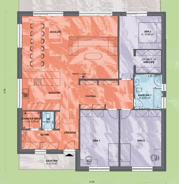

@luki784 mno sak som to aj napisal ze ak chcu mozu : )) @marko9902 tak sa realizuj svojim nakresom dispozicie : ) sak ked chcu a nevadi im vchod do spalne z obyvacky :-D ja som len prekopal povodnu dispoziciu
@quakdafak bude to tak praktickejšie a najmä nebude cítiť chlad pri otváraní dverí, pri vchádzaní návštevy ;-)
@quakdafak toto vyzera omnoho lepsie a je to rozumnejsie ;-)
