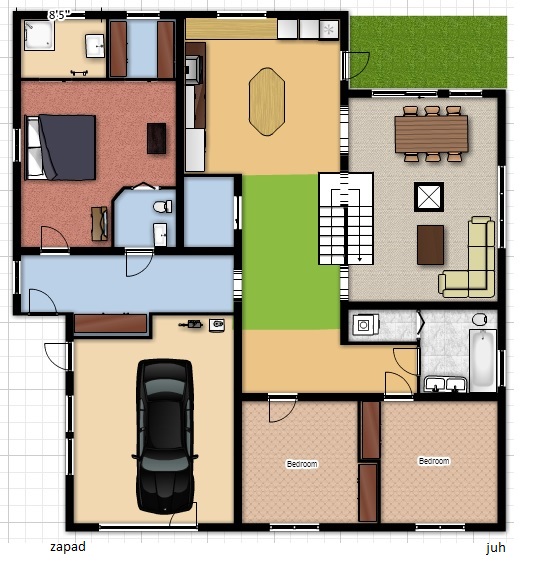

co poviete na tento projekt domu? rozmery domu su cca 14x15m a rozmery pozemku 20x34m. obytna bude len cas podkrovia a priestor nad obyvackou otvoreny.
Nepaci sa mi to, pozemok dost uzky na tak siroky dom. Velka spalna mi pride zbytocne velka nevyuzita, Chodby priam obrovske - nevyuzity priestor, kuchyba velka a obyvacka proti tomu mala a este je tam aj jedalensky stol. To WC pri velkej spalni by som chel radsej s oknom von, VC by mohlo byt j tej spalnovej kupelni, nechapem naco je v spalni kuplna a druhe dvere do WC. Garaz fajna miesta dost na bordel ale mozno by som to vlavo zarovnal a boli by 2 auta - za malo penazi navyse ovela viac miesta. Vyzera to na nejaky americky nechutny plytvajuci styl
vchod do spalne zo zadveria? atd atd sry ale toto je zly zart a nie projekt domu, dispozicia hrozna, vazne skuste skuseneho projektanta. Hlavne si odpovedzte na otazku, ci si viete predstavit fungovat v dome s takou dispoziciou
@larker ale sak aj orientacia mnohych okien (hlavne obyvacka, kuchyna) na severovychod dost o nicom, treba zohladnit aj svetove strany. Hlavne ze juhozapad je zapratany garazou a krasny juhovychod...jedno okno pri sedacke za chrbtom...
@janazet29 nexem aby to co som tu napisal znelo ako kritika, skor podnet na zamyslenie. viem o com hovorim, pred finalizaciou projektu som nad nim stravil 8 mesiacov bezpocet hodin s 2 projektantmi a diskusiami so stavarmi kym sme dali dokopy nieco "pouzitelne" s ohladom na specifika pozemku a poziadavky na byvanie zo strany buducich obyvatelov, zodladnenim dobre mienenych rad (aj ked nie vsetkych :-) )od ludi od fachu, ...
@janazet29 podľa mňa celé zle...
do spálne sa ide od vchodu...
špajza v strede domu = moc teplo
priechodné WC do spálne...
odbery TUV ďaleko od seba
plochu máte velikánsku - dá sa veľa opmalizovať
na kúrenie ste už mysleli? - izolácie a taaak...
dole chcete mat 3 spalne a hore este obytne podkrovie? a na co? radsej si optimalizujte obyvacku na juh a spalne hore na poschodie. usetrite tym m2 z pozemku na krajsiu zahradku. podla garaze tipujem, ze mate ulicu z JZ a zahradu na SV - takze sa budete musiet vzdat tej "katalogovej" predstavy o vstupe na terasu z obyvacky. ale kludne to napr. mozete riesit vstupom z kuchyne od jedalenskeho stola. len na to treba uplne novy projekt, pretoze toto je nepouzitelne. napr. tak, ze si date obyvacku vedla garaze namiesto tych izieb a kuchynu niekam do priestoru ako je v sucastnosti navrhnuta obyvacka. a to prechodne wc pri vchode je fakt katastrofa, len velmi tazko to odvetrate. vsetky taketo miestnosti (wc, kupelna, spajza) sa snazte zasunut co najviac k severu pozemku.
@janazet29 Podle mě celé špatně - důvody byly už většínou řečeny. Když už chcete ušetřit za projektanta, doporučuji vyhledat pár typových domů, které odpovídají vašim představám, možnostem, pozemku a orientaci vůči světovým stranám a z těch vybírat, případně je jen upravit. Ale vždy je nejlepší individuální projekt přesně na míru. Popřemýšlejte o tom, stavba domu je většinou investice na celý život, tak ať za pár let nelitujete. :-)
Vdaka za kazdy nazor. Typove projekty sme hladali, ale neuspesne. ak viete o nejakom profesionalnom projekte so vstupom J, JZ so vstavanou garazou, sem s nim.
@janazet29 Typový projekt nemôže vyhovieť všetkým vaším požiadavkám. Lepší je individuálny projekt, a máte tam aj poradenstvo = konzultácie. Dom je veľká investícia, neoplatí sa šetriť na štúdii. Oprava chýb v postavenom dome je drahá.

Pokiaľ chcete individuálny projekt, aj tak ho musí nakresliť ujo projektant (resp. architekt), lebo Vy na to nemáte nielen schopnosti, ale ani oprávnenie.... Takže poobzerajte sa po nejakom (hoďte sem výzvu) a výsledok sa dostaví.
Verte, že ani ten chaos, čo ste nakreslili, nebol zabíjaním času, veď individuálny projekt s profesionálnym projektantom sa rodí / dozrieva celé týždne / mesiace a Vy už ste si aspoň siahli na riešenia, ktorým by ste sa mali oblúkom vyhnúť...
Typovy projekt by sme radi videli kvoli inspiracii, ktorym smerom sa pohnut... Samozrejme ze budu aj konzultacie s architektom, ale niekde treba zacat. Dom nejdeme stavat o mesiac, ani o dva...
