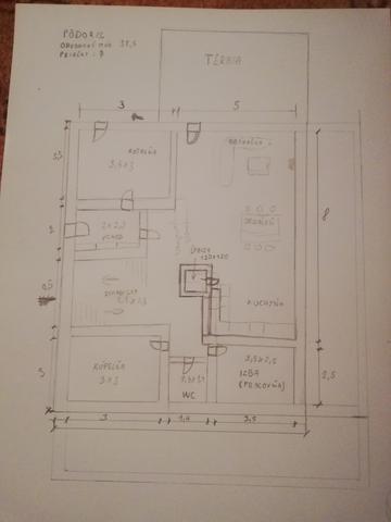

Zdravím vás priatelia. Chcem sa vás spýtať na názor rozloženia pôdorysu prízemia. Nakoľko sa jedná o dom s obytným podkrovím. Máte niekto podobné rozloženie? Myslíte že rozmery miestností budú dostačujúce? Priečky ešte do rátam. Vopred ďakujem za odpoveď 🙂 rád si nechám poradiť.
Do kotolne co vsetko planujes, kedze je vacsia ako ta izba? 🙂
Zdravím ... Uviedli ste pomerne málo informácií - orientácia na svetové strany, či rekontruujete, alebo budete staviate a podm 🙂 A tie rozmery sa mi nepozdávajú, minimálne dvere budú určite väčšie, ako ich máte zakreslené a už len to vám môže skomplikovať situáciu. 🙂 Takisto tu špajzu by bolo treba určiť inak vyriešiť. Odporúčam vám prekresliť si to na stvorcekovany papier, alebo si stiahnite program Sweethome 3D a tam sa veľmi jednoducho a v mierke dajú kresliť pôdorysy. 🙂
@tinka159 určite to prekreslím 🙂 bude to naozaj jednoduchšie... No musím si ešte pozisťovať ideálne rozmery miestností.
@nemcek do kotolne som plánoval kotol na tuhé, plynový kotol, bojler, nejaký ten regál na topánky lyžiarky, špinavé oblečenie do dielne a sprchový kút.
- Spajza velmi zle umiestnena, budes ju cely zivot obchadzat? 🤔 - Priecky medzi vchod a obyvacku sa dnes uz nedavaju - Zbytocne velka kotolna a kupelna a prilis izba mala (min. 10-11m2) - zachod urob dlhsi lebo az nebude zachodova misa v rohu tak bude primaly - Obyvacka je dobra, zvacsil by som ju na ukor kotolne - Pozor na kuchynu, aby si z tej strany nemal suseda, lebo v takom pripade nemozes dat podla stavebneho zakona okno a bude prilis tmava
@fever Okno mozes dat aj od suseda, len treba dodrzat urcene vzdialenosti, je trochu zavadzajuce povedat vseobecne, ze okno nebude moct dat. Tiez tvrdenie, ze priecky medzi vchod a obyvacku sa dnes uz nedavaju - preto, ze sa nieco nedava, tak si to nema dat? Aky je argument nedat priecku? @urban1810 - ak uz ma byt kotolna na takom mieste, tak aspon priecku zarovnat s prieckou od zadveria, nerobit tam odskoky, idealne umiestnit kotolnu do blizkosti kupelne, spajze... - spajza uplne zla, dat ju na obvodovu stenu a urcite s oknom - moznost vetrania + prirodzene svetlo - vymenit pracovnu a kupelnu kedze kupelna je vacsia ako izba (a kotolna nelogicky este vacsia), alebo ak to sedi na svetove strany, tak pomenit rozmery Poschodie vyzera ako? Orientacie na svetove strany? Situacia na pozemku?
Miesto tej sialenej spajze daj potravinove vysoke skrine... A urcite to daj do realnej mierky
