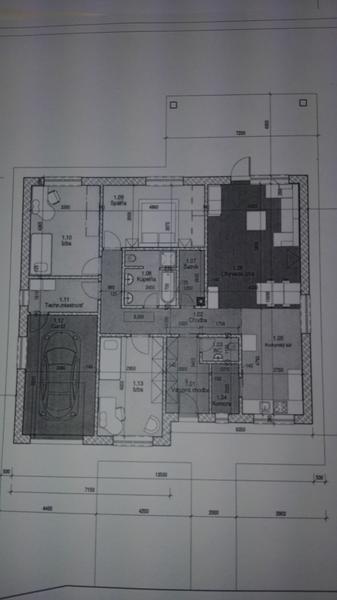

povedala by som, že dobré, až na to wc na vstupnej chodbe, po pravde nezdá sa mi to dobré riešenie. Skôr nech sú dvere na chodbe, na tej dlhé, bude to praktickejšie riešenie. Šatník je umiestnený relatívne dobre, na také sezónne veci 8-)
@anpevi druhú izbu by som dal tam, kde je teraz spálňa a spálňu s vlastnou kúpeľňou a šatníkom tam, kde je teraz severná izba a garáž. Takáto mrňavá garáž nemá v dome význam, keď v každom dome sú 2-3 autá a navyše v tejto ani dvere na aute neotvoríš poriadne
garáž treba buď zväčšiť alebo úplne z domu vynechať. je pravda, že taká malá teda ozaj nemá význam. spravil by som ju o kúsok širšiu. inak si myslím, že samotný projekt je ok, len toto mi tam trocha vadí
@anpevi jasne chapem. Tak to je uz na vas. Len potom fakt tie dvere by boli lepsie na tej dlhej chodbe ako ti tu uz niekto pisal. Uz sa musis zhodnut len s manzelom:-)
@anpevi ta garaz to tam cele zabila,,zonovanie je uplne mimo, kupelna v strede dispoziciie je zle zle,
prepacte ale nema to hlavnu ani petu,, terasa je od kluchne na dostkrokov a este popri TV,ked si robite vlastne byvanicko treba viac popremyslat, a zacal by som asi zrusenim garaze,
@jblaze podľa mňa je celkom zcestné napísať, že to nemá hlavu a pätu, evidentne pre nich to má zmysel, keďže to tak urobili. To čo vyhovuje tebe zas im nemusí ani zďaleka. To, že chce tam mať garáž je ich voľba. Podľa mňa tá garáž tam aj má význam. Dokonca kvitujem vstup do domu až cez technickú miestnosť.
Tak napísať že v garáži šírky 3,3m sa nedajú poriadne otvoriť dvere je blbosť na to stačí aj pri vyššej triede 2,7m. To by sa na parkoviskách 2,4m nedalo ani zaparkovať.
Ja mám výhradu k technickej a šatníku ja by som ich možno vymenil. V šatníku mať komín asi nie je najlepšie a pri detskej kde ide posteľ mať technické zariadenia nie je dobré bude to tam počuť aj keď tam určite musí byť hrubšia stena a nie len tenká priečka. Prípadne ak to takto nechať tak hrubšia stena+ dáke odhlučnenie. Známy ma technickú za 30cm stenou a počuje čerpadlo.
+ tú chodbu 900mm bude asi nenávidieť ja by som dal aspoň 1,1m
@pietro22 to nieje ze podla mna,,existuju nejake architektonicke zasady ktore niesu zo srandy, a mislim ze jeden komet bol aj hore od zadavatela ze "lebo tak to vyslo"
@anpevi Nečítal som komentáre vyššie ale silno mi to pripomína jeden katalógový dom ale neviem presne ktorý to bol. Ja by som to prehádzal takto, vymeniť garáž z izbou ktorá s ňou susedí a ten výklenok vysunúť ešte viac od domu aspoň o meter z garáže by sa vychádzalo do domu cez zádverie izba by nemusela mať okno predpokladám na sever, medzi izbami by ti vzniklo miesto ( terajšia technická ) na kúpeľňu z oknom a samostatné wc. Na mieste kúpeľne by som urobil technickú, radšej bez okna tú ako kúpeľňu a zvyšok miesta využiť na šatník prístupný zo spálne.
@jblaze tak pán architekt prezradte nám aké zásady táto dispozícia porušuje keď to je také "celé zle", podla mňa keď niekto napíše že je niečo zle tak by mal aj napísať čo.
@jakino ja tam vidim, lepsiu srandu nez je sirka tej garaze a to je jej dlzka, pretoze pri dlzke dnesnych aut napr. AUDI S8 5,2m , ako sa dostane do domu?
ako často plánujete využívať tú garáž? denne výjazd/vjazd alebo len keď pôjdete na dovolenku, tak tam dáte auto? pretože ak denne, tak umiestnenie pri spálňach NIKDY... každé ráno budíček ak odchádza člen domácnosti s autom skôr než druhý člen vstáva 8-) ale aj keby nie, tak sa mi to nepáči, taký čudný pocit technická s garážou pri spálni, myšky sa potešia :-N
kúpeľňu bez okna už majú hádam len lowcost bytovky a nie že novostavba RD :-|
ďalšia kravina je 1 wc ako tu niekto písal - len si pekne nechajte tie 2wc ;-)
@jblaze Teraz som si prečítal váš prvý komentár a nie som s toho moc múdrejší, neviem či mate viac informácií ako mi ostatný ale keď si niekto povie že vo svojom dome chce mať garáž a má pre to dôvody nezačínal by som tým že ju majú dať preč. A okrem toho ste spomínali terasu ďaleko od kuchyne a kúpeľňu v strede dispozície. To mi nepríde ako že "nema to hlavnu ani petu"
@martosko pocuvaj,, nemusis mi vykat a komentuj radsej dom a nie moje komenty, , su to zakladne chyby za tym si stojim, jedna izba je pri garazi , dokonca rovno postael, treba riesit akusticku stenu,
dalsia izba pri technickej, adalsia medzi obyvackou a kupelno,, to akeze je to super premyslene
nie práve najšťastnešie riešený pôdorys, kúpeľňa a obidve WC bez možnosti priameho vetrania - zle. Aspoň WC vymeň s komorou.
Garáž pri izbe mi až tak nevadí, tiež to mám...
Tak riadne sa to tu rozprúdilo. Až nestíham reagovať na každý komentár a preto takto. Po prečítaní všetkých vašich pripomienok a zvážení pre a proti som dospela k názoru: Garáž chceme v rámci domu, aby sme nemuseli mať všelijaké prístavby na pozemku. Bude síce menšia, ale na záhradné potreby prípadne bicykle budeme mať záhradný domček. Ani neviem kde na pozemku by sme umiestnili garáž, pretože pozemok je o rozmere 20 x 33 a nechceme celý pozemok zastavať. Čo sa týka izby pri garáži, tá bude hosťovská, takže tá hlučnosť až tak nevadí. Tiež mi vyhovuje mať technickú miestnosť s práčovňou pri garáži a zároveň s východom na dvor, chcela by som tam mať takú pracovnú vaňu, keby bolo potrebné niečo šúchať a tak, že viem hneď vyniesť mokré na dvor. Tie dvere na samostatnom WC asi presunieme na druhu stranu, tiež sa mi to zdá praktickejšie. A že komín je v šatníku..... tak z toho sa nezbláznim. Aspoň ho nevidno. Ale čo mne najviac prekáža je tá kúpeľňa bez okna. Len neviem ako by sa to dalo vyriešiť. Ak niekto máte nápad, tak sem s ním. A tiež s tou chodbou, ktorá je 900mm, ale manžel už nesúhlasí so zväčšovaním pôdorysu, takže s tým sa asi budeme musieť zmieriť.

Tak ja som tiež riešil nedávno projekt a obehal som kopec známych čo vyhovuje a čo nie. A práve chodba bola čo by zmenili majú šírku 1m a že by už dali na budúce viac preto som ja dal 1,25m aj keď sa dom trocha rozšíri+ aj tak tam nemáte nosné steny minimálne garáž bude musieť byť oddelená 250mm stenou to mne povedal projektant že je to kvôli hygienickým normám.
Len pre inšpiráciu tu máte dom rovnakej veľkosti ako máte v návrhu a kúpeľňa je s oknom. Je síce menšia ale ak by sa zrušila napr tá terasa tak by mohla byť omnoho väčšia.
https://www.djsarchitecture.sk/projek...
