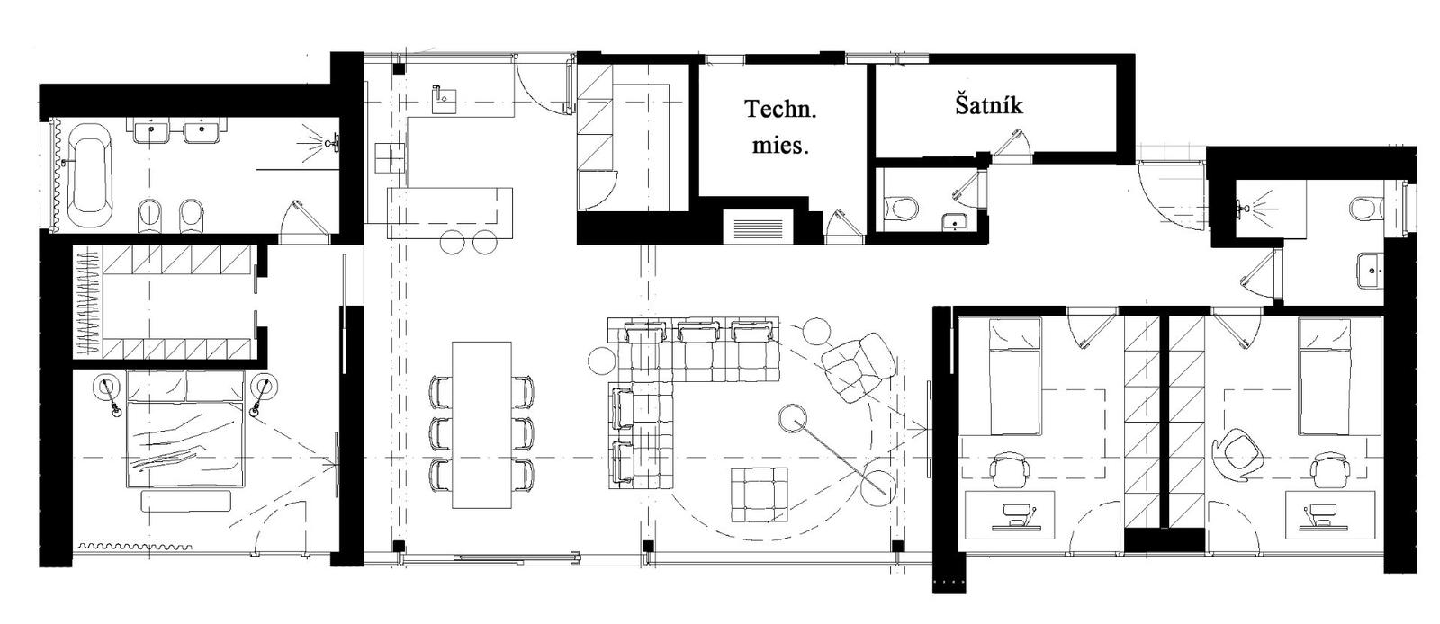

Poradite mi ohladne navrhu domu? Vykradol som trochu projekt Vily Vicus Nitra, ale upravil na moje potreby. Napadaju nejake navrhy na doplnenie ci zmeny? Diky

@sto055 pekný "bungalóve" (a hlavne žiaden sused!). Rozšíril by som kúpelňu t.j. zbavil sa výklenku vľavo hore t.j. obvodovú stenu kúpelne (na nákrese hore) zarovnal so stenou kuchyne. Výklenky sú len na parádu t.j. prichádzaš o úžitkovú plochu, ale plocha obvodových stien zostáva, detto zateplenie, omietky.. https://www.archinfo.sk/diela/rodinny...

@sto055 tento dom je pre tych co nemaju problem so spankom a fungovanie druhych ich nerusi. Ked ste s tym vsetci stotozneni tak nevidim problem. Ten vstup je taky nijaky. Za mna satnik zabera vela miesta. Radsej urobit skrine a aj priestor pre zrkadlo, vesanie, sedenie, komodu. Nakresli si ten dom v nejakom online programe a zariad si hobs kazdou blbostou co si myslis ze budes chciet mat. Ja som takto zariadila nas dom a bola to aj pomocka pre dalsie profesie. Detska kupelna mi pride stiesnena, treba si rozmysliet kde das osusky, uteraky, odlozis drogeriu/kozmetiku, nieco do zasoby. Vstupne dvere by som posunula do stredu toho priestoru a po bokoch dala ulozne priestory. Aj ked nie je idelne mat vstup oproti dveram detskej ale ani hned pri kupelni. Ked sa tak dlhsie na ten podorys pozeram tak vidim tam viac nedostatkov ako pozitiva. Asi by som sa vykasla na kradnutie a dala si navrhnut nieco vlastne.

@sto055 na takyto dom musis mat vyhlad na ziadneho suseda....., nieco podobne sme riesili aj my, ale s tym ze sme na uplnej samote... a krasnym vyhladom

@sto055 z ktorej strany je ulica? Ten dom ma iba jednu pohladovu stranu (presklenu) toto ked osadis do nejakej zastavby ostatnymi stranami do ulice bude posobit hrozne zo strany ulice neprivetivo. Dalsia vec je vchod a na tej istej stene druhy vchod do kuchyne priamo. Nedava to zmysel.
