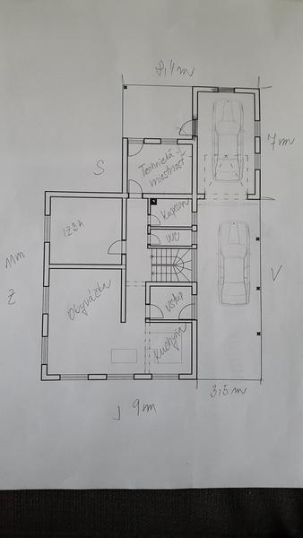

@ivuss01 Novostavba? Rekonštrukcia pôvodného domu?
Schody vedú kam? Do podkrovia či do pivnice? To budete mať len jednu izbu? Teda okrem obývačky. Dúfam, že nie, to by bolo málo vzhľadom na ostatné obslužné priestory (tech. miestnosť a garáž).
Inak ako prízemie domu by to ušlo. Treba len upresniť rozmery miestností. A tú chodbu, nakoľko je tak dlhá, by som dal aspoň 1,3 m širokú.

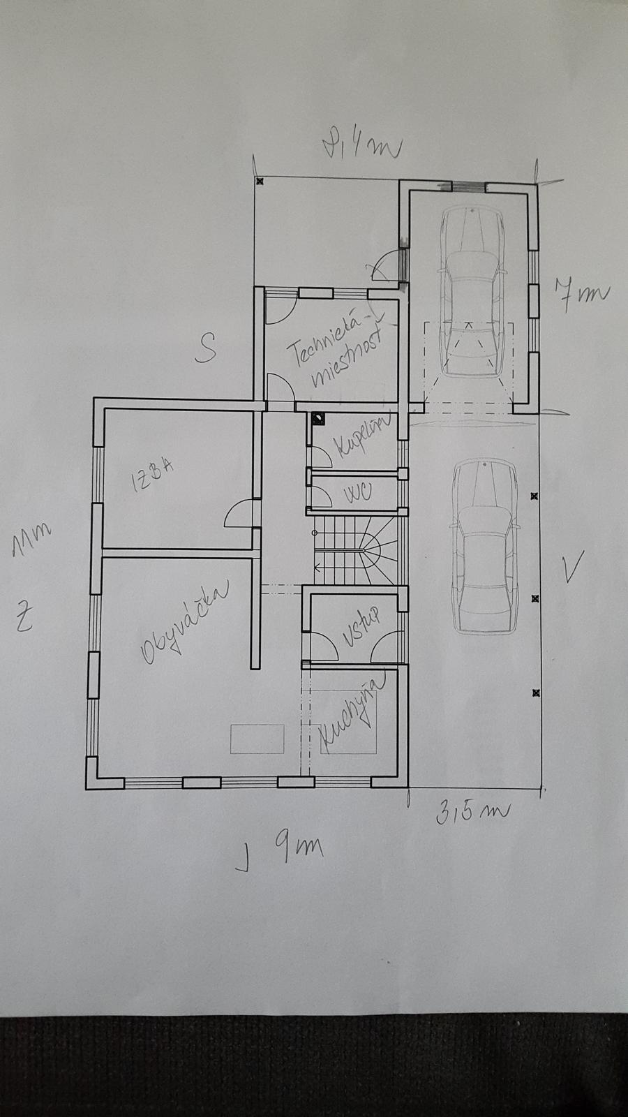

Je to novostavba, schody vedu do podkrovia, chodba je siroka cca 1,2m, doplnila som ostatne rozmery, su len orientacne. S tym parkovanim asi mate pravdu, manzel chodi sice na tyzdnovky, jeho auto bude viac prec, ale ako urobit miesto, aby zasa cely dvor nebola dlazba? Ked dam vedla garaze, aby to bolo sumerne, tak dalsiu cast cca 17x4 vydlazdit? To co je travou obrastene tie kocky sa mi nepacia. Druha je navrh poschodia, v tej velkej izbe planovany satnik, vstu bud z chodby alebo z izby..
