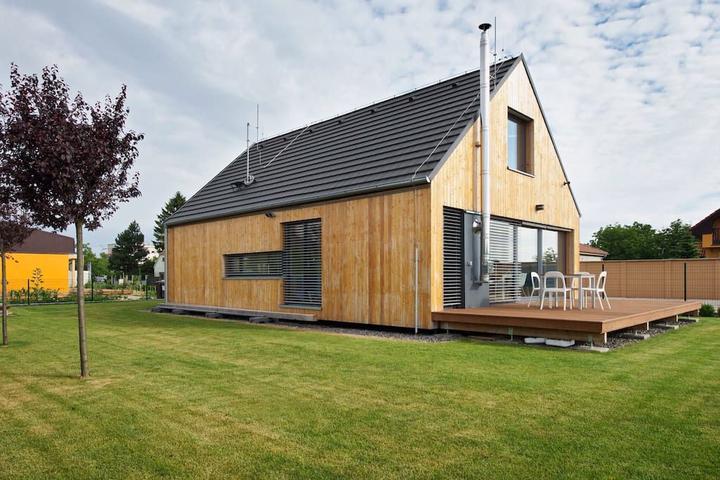

@campanita mozes mat aj kratsi presah tej strechy, pozri tu: https://static.4nets.sk/photo/68/4939...
@salkovic dík pátram, pátram, aby to bolo pekné aj funkčné. Riešim teraz výhody a nevýhody strechy bez presahu.Zatiaľ som našla len, že tie bez presahu ak sú dobre prevedené nemal by byť problém s odtekaním vody a tienenie okien jedine vonkajšími žalúziami. Ale že je to skor dizajnový úlet. Ono je náš problém to, že neviem úplne do akého štýlu íst. či minimalistická stodola, biela omietka, plechová strecha bez presahu, alebo taká klasika škridla a kamenný obklad??? Musíme si to ujasniť.Ďakujem za inšpiráciu.
