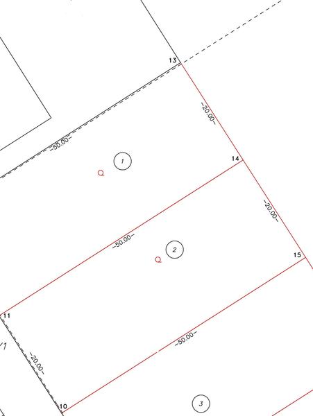

 Pre lepšiu predstavu pridávam foto pozemku.Číslo 2 sme my. Je to ako na mape, hore je sever.

 @kaja75 jasne, tak vam ide o to aby terasa nebola smerom k ceste? dobre som to pochopil?

 Príjazdová je súbežná s dolnou hranicou pozemku a od tej cesty musíme začať stavať po 7 metroch.

 dolna hranica tych 20m od bodu 10 po 11? tak by som dal dom k opacnej hranici pozemku, ak vam to ovsem dovolia, projekt zrkadlovo s terasou na JZ.

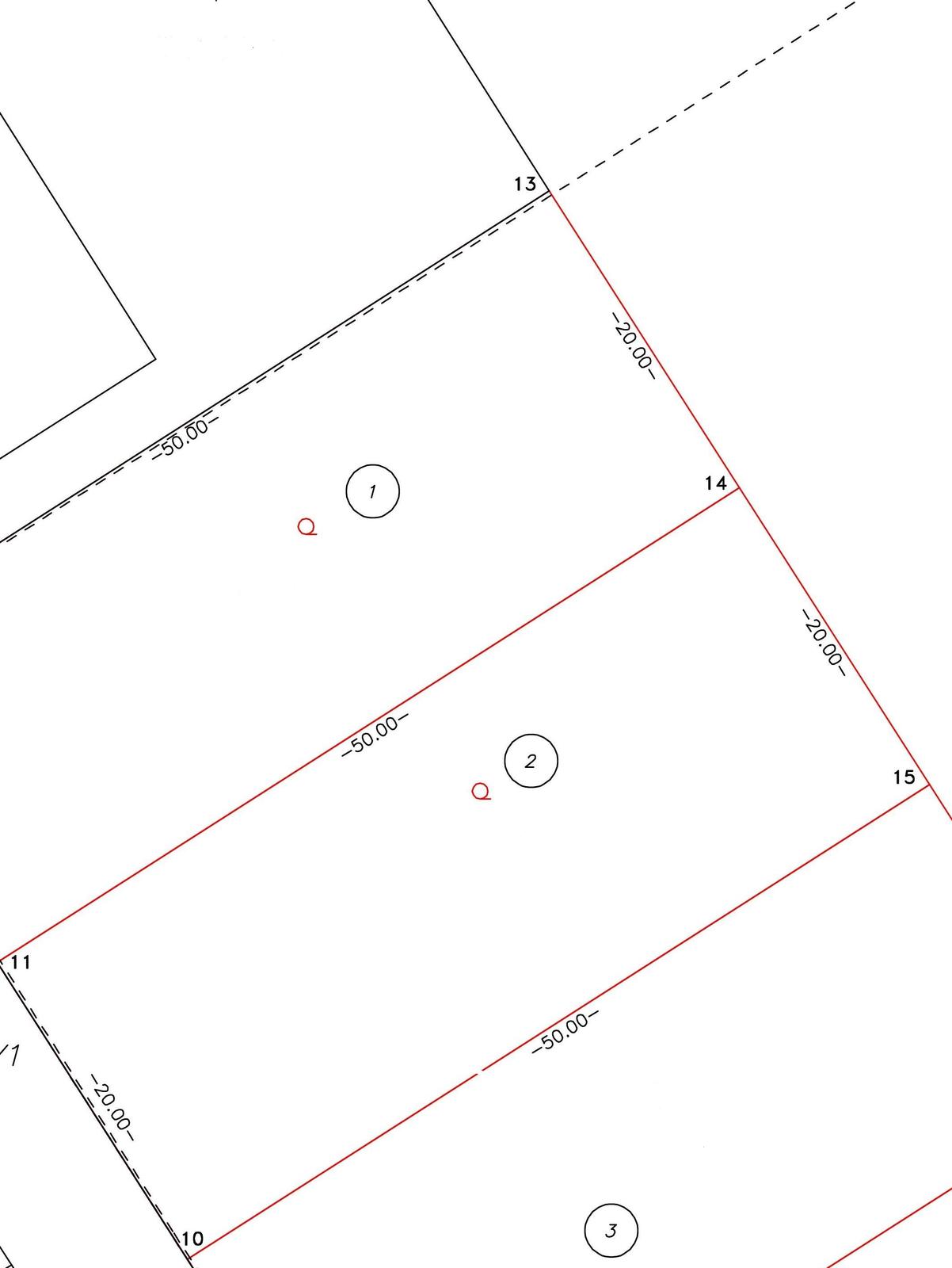

 @jano2007 Áno, a tam je súbežne cesta. emoticon
30. mar 2015 o 21:20  • Odpovedz  •  Páči sa mi to
kaja75
Registrovala sa 27. marca 2015 na modrastrecha.sk. Pridala 14 príspevkov. Okres Galanta.
kaja75
 @jano2007 Nemôžeme to dať zrkadlovo, lebo stavať sa musí začať po 7 metroch a v predu by sme mali pred terasou len 7 metrov a zároveň pohľad na cestu. Takto za nami je šíre pole.
30. mar 2015 o 21:23  • Odpovedz  •  Páči sa mi to
