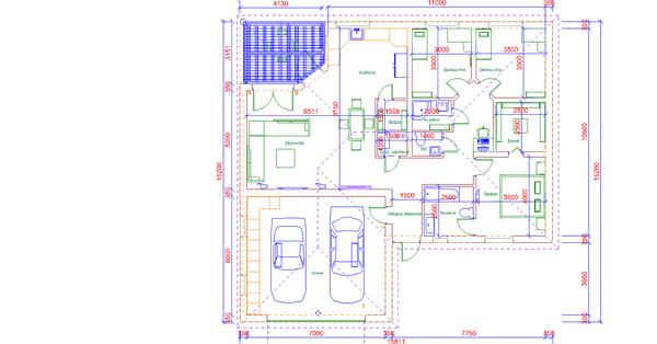

Ahojte. Chcem Vás všetkých poprosiť o rady a názory na tento návrh. Vymysleli a nakreslili sme si ho sami, ale netvrdím, že tento "projekt" už neexistuje. To by bola pre nás tá ľahšia cesta.. Zaujíma ma všetko. Kľudne aj ponuky. Orientácia východ-západ. Tak sa pohodlne usaďte a poďte do toho. Vopred ďakujem.
@juraj82 1. Vaša spálňa s príslušenstvom / kúpelňa a šatník / na prvý pohľad zaberá toľko miesta ako dve detské s kupelňou a WC. Tu neporaqdím, nakoľko je každého subjektívny uhol pohľadu na rodičovskú kúpelňu a šatník. Len poznámka, detské izby sú o trošku menšie ako máme teraz v paneláku. My sme skôr stavili na väčšie izby a radšej sme sa vzdali rodičovskej kúpelne, ale to je veľmi subjektívne. 2. obývačka - nešťastné riešenie kuchyňo-obývačky pre rozmiestnenie nábytku. V prvom momente čo ma napadlo,je presunutie dverí na terasu do stredu, cize v kuchynskej časti a obyvačkovej dať stenu, tak tam možeš miesto tých dverí dať TV alebo sedenie, pričom už človek nebude mať taký hlúpy pocit sklenených dverí za chrbtom. 3. úložný priestor, osobne by som sa zamyslela nad tým, kam uskladním kabáty, lebo do chodby sa skrina na to nezmestí, kam topánky, aj to na chodbe bude náročnejšie, kam kufre, vianočný stromček, a iné sezónne veci.

@spiderhst "Co tu este nebolo povedane. Aky typ konstrukcie planujete na zastresenie? Pretoze vnutorna dispozicia a nosny system vobec nerespektuju potreby krovu. Aj na tieto,,technicke" veci treba mysliet uz pri navrhu dispozicie. " Toto sú informácie, ktoré potrebujem. Aké mám možnosti?
@juraj82 Myslím to z hľadiska kúrenárskeho. Nevyužívate pasívne solárne zisky - cez okná. Fr. okno v obyvke spôsobuje, že sedačka je narachovaná dalej od neho, obývačku máte stiesnenú, napriek tomu, že zaberá veľkú plochu - tá však slúži na to, aby sa človek vôbec dostal do kuchyne. Za sedačku dajte klasické okno, dajte ku až k stene, podeň. Od západu zároveň hrozí prehrievanie, preto opatrne s veľkým presklením od Z. Ak nemože byť okno od juhu, tak aspoň hore dajte nízke pozdĺžne - obyvka sa tak presvetlí + solárny zisk bude v zime. Vstup do domu priamo z garáže - výfukové plyny rovno do domu pôjdu. Mnohé postrehy vyššie - súhlas.

@katka888 Bod číslo 2, už pri kreslení som na to myslel :-) Je to naozaj pravda.

@blacksr Mnohé postrehy od teba vstrebávam. Ďakujem.

Pozri mne je to fuk chcel si nazory na tvoj nakres ludia ti ich povedali a nestotoznil si sa s nimi to je tvoja vec ale fakt radsej navstiv projektanta a ten ti urcite ppda to co potrebujes vediet statika kurenie a co este potrebujes tu sa ti vacsinov ludia vyjadria a vyjadrili na funkcnost domu tot vsetko
@filipe1 Konečne si napísal niečo k veci. Ďakujem.
@filipe1 a nech ho navštívi i s manželkou :-N Lebo také že drahá odchádzame z domu, choď na povalu si vybrať topánky ktoré si dnes obuješ...a v šatníku zo spálne mať aj kabáty, kožuchy a vetrovky tiež nič moc...no a deti si budú skladovať hračky (ak nejaké chúdence budú mať) asi v garáži...Ten človek nevie čo je to domácnosť so ženou a dvoma deťmi a nebodaj nejakým zvieraťom k tomu.

Ďakujem za veľa poznatkov Vám všetkým, ale určite to vidím na architekta.

Ja tu len trochu podotknem; ceny za vystavbu bungalovu na kluc sa momentalne pohybuju okolo 700€ m□ (zalezi od regionu). Pri tomto tvojom podoryse cca 212m□ to bude zhruba vychadzat 148 tis.€. Pri tvrdej svojpomoci dokazes z toho usetrit tak 30%. Samozrejme ceny uvadzam bez dph :-S . Na tomto fore uz vela ludi ma stavbu domu za sebou a vedia co to vsetko obnasa. Ty si tu novy, tak sa necuduj mnohym tym reakciam.
