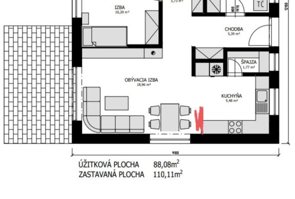

V projekte mame takto prepojenu kuchynu s obyvkou, chcela by som ju trosku oddelit stenou ako je vyznacene cervenou farbou. Bojim sa, ze potom bude moc uzsky priestor na odsuvanie stoliciek od stola (neviem ci ten rozmer stola a stoliciek je aj realisticky k celkovemu rozmeru domu). A tiez, ci to nebude obticky "od veci" kedze to nebude sumerne s tou stenou na druhej strane kde je chladnicka 😔. So sirkou domu uz nemozme hybat. Dakujem za kazdy nazor.
@michaelka13 a aký je rozmer domu? Zle je vidieť to číslo
@michaelka13 Už teraz je to úzky priestor na sedenie. Jedine skrátiť linku - tú časť, ktorá je za sporákom skrátiť o polovicu. Alebo kúpiť kratšiu sedačku. Tá stena už toho veľa nenarobí, oddeliť to môžeš. Tam stačí priečka 10 cm. Ale nemyslím, že je tam potrebná, ja by som to nechal otvorené.
@pajkus ja tam vidím 9100
@rastika máš potom lepšie oči ako ja, každopádne ti ďakujem 😎
Kuchyna by sa mohla spravit do tvaru G a stol by sa tym padom dal napojit na linku, stenou by som ju neoodeloval... No popremyslal by som o prehodeni gauca na opacnu stranu.
To pripojenie stola k linke sa mi zdá ako najlepší nápad. Robiť tam stenu myslím, že by bolo dosť odveci. Najmä keď by to nebolo symetrické s tou opačnou stranou.
Tak tak ako najlepsie sa mi pozdava napad @vackoo. To by som si vedela predstavit. Je to dost maly priestor a ako tak vidim ani na prechod von na terasu a zahradu ho moc neostalo
@michaelka13 a co tak pripojit kuchynsky stol k linke? tym padom by bola do pismena G a mali by ste tam hned aj stol, hm?
@michaelka13 ja by som zrusila spajzu a radsej dala riadne vysoke skrine a tym aj vytvorila viac priestoru v chodbe. Linku dala do l-ka a stol posunula viac do kuchynu lebo takto to vyzera dost klaustrofobicky. A urcite by som sla do svetlych ale teplych farieb

@pajkus 9100 😉
@detajlistka ako som sa pozerala na ten navrh tak som si tiez hned povedala, ze gauc by som premiestnila na druhu stranu a tym padom by sa nemusela ani bat, ze by stol som nasekany pri kuchynskej linke.
@vackoo Ta vymena gauca ma tiez napadla, len co potom s krbom? Mat ho pri sedacke by to bola hlupost a inde ho dat...ale neviem kde 🤷‍♀️.
Ja by som dala gauc mensi a kuchynu upravila inak. My mame inak podobny podorys
Odoslala som to pred dopisanim 🤦‍♀️. Ja by som dala kuchynu do Ucka a ten stol tak kolmo ako bolo uz na tej fotke vyssie. A oddelene to chceme mat aj my - ulozila som si foto ze cim
@ajana1 ked ja si moc kuchynu bez spajze neviem predstavit, som na nu zvyknuta. Ale je to jedna z moznosti, budem musiet porozmyslat, ci ju fakt nebudem musiet obetovat...aby sme neboli v tej obyvke s kuchynou natlacení 😉

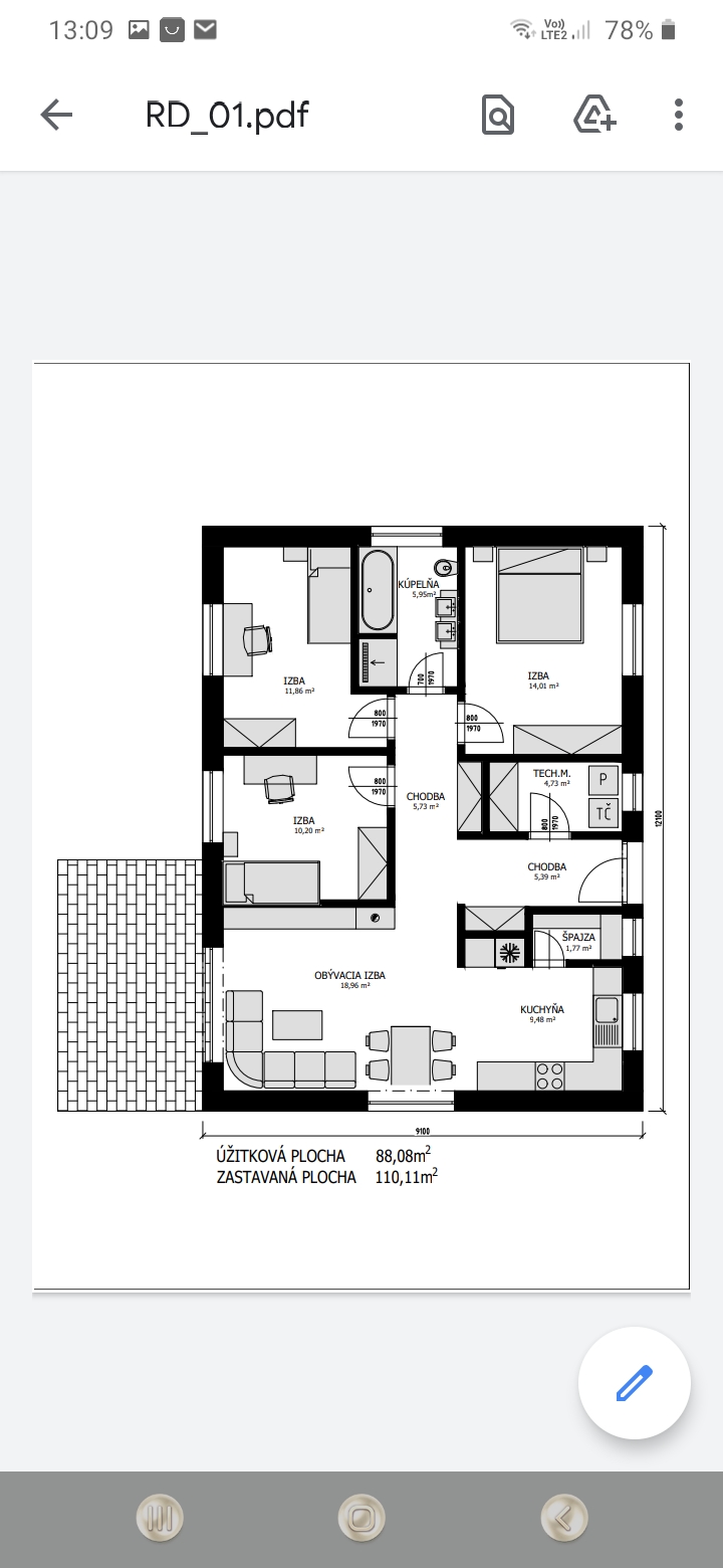

@chrobak7 @rastika @vackoo @jano66 @evanial @cumlicek2 @ajana1 @detajlistka ja som uz z tohto celeho nestastna, dohodli sme sa s firmou ze do tej sumy co sme schopní financne zvladnut nam oni postavia bungalov 110m² v rozmere 11x10 resp. 12x9 ako je teraz. Dom si mozme vybrat hocijaky, len to musi sediet do tych 110m². Myslela som, ze to nebude problem napasovat tam 3 izby + obyvka s kuchynou + spajza, technicka miestnost a kupelna. Uz mame podpisanu zmluvu. Hladala som aj na nete nejake projekty v tychto rozmeroch ale vacsinou su to projekty na 10x12 co je vela. Preto vlastne vznikol aj ten projekt na 9x12 co mame, ze projektant nam meter zobral z tej obyvky a preto to tam je take natlacene.
ale dat ten stol k tej linke to by sa ti malo dat nie? ono pri vsetkom musime robit nejake tie kompromisy, z toho si nerob tazku hlavu, ale urob tak aby to hlavne vam doma vyhovovalo 😉
@detajlistka takto si to riesi mnoho ludi, aspon teda mam viacerych kamaratov co tak maju, ze stol k linke a setri to miesto, je to prakticke, takze ja som za to 😉
@jergusvav presne tak a ked je este aj rovnaky dekor, tak to moze prakticky vyzerat aj ako taky komplet
