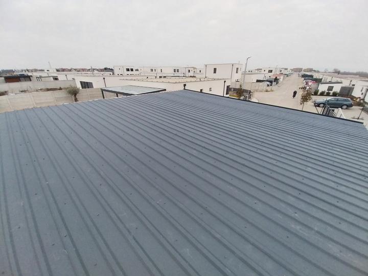

@chmelko55 ked to tam raz projektant navrhol tak … @cielo33 trapezovy plechOdpoveď na príspevok od chmelko55:

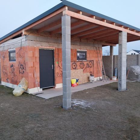

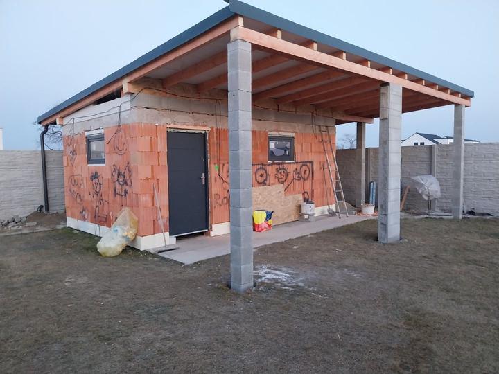

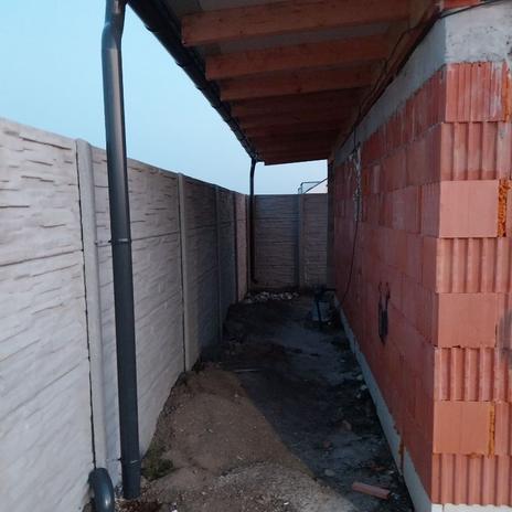

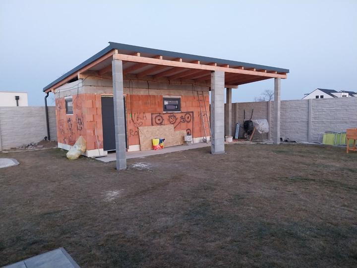

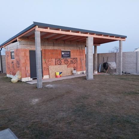

No zatial takto @chmelko55 na parádu.. Inšpiratívny sprejerský motív na tehle. Mohol si prispieť aj ty osobne nejakým erotickým minidielkom, alebo aspoň piktogramom, nech sa pobavíme.. Ale kvitujem, je tam progress a ku cieľu sa nepochybne približuješ. 👍️Odpoveď na príspevok od zicher:
@chmelko55 na parádu.. Inšpiratívny sprejerský mo… @zicher na tehlach sa vyhrali deti. Ja som len poskytol pľac. Dakujem. Coskoro bude hotovo
