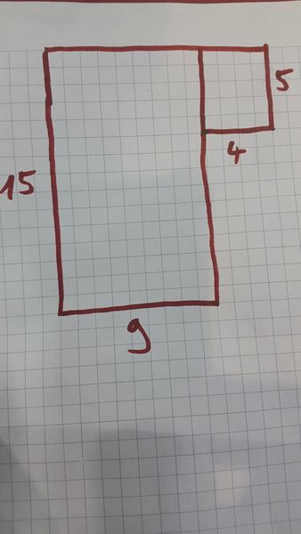

Ahojte potrebujem poradit ohladom strechy. Prave sa robi projekt. Co bude lepšie a vyhodnejšie?
1.vaznikovy krov
2.bsh hranoly
3.klasika drevo ale s nutnostou stredovej nosnej priecky
Bungalov o rozlohe 9x 15 m. Nad garaz pojde klasika drevo 4x15m
Sklon strechy do 10stupnou
Krytina plech Ruukki clasik.
Vopred dakujem za pomoc. Peter
@peto1986 BSH su lepene POHLADOVE hranoly, ktore nemaju zmysel, ak to nejdes priznavat. Potom KVH su konstrukcne lepene, pevnejsie ako obycajne rezivo.. Vaznikovy tam podla mna nema zmysel. Bude drahsi a hlavne si zabijes povalu.. Tak urobis 2 vence nad sebou, je tam toho..
Je to uzke v polovici, rozpon neni vacsi ako 5m, navyse je to pomerne sikme, cize od oka klasicke hranoly min. 10x26cm 1m osovo, to je na statika samozrejme. Lacna strecha to bude.
Pod falc by som urcite dal plne doskove debnenie, kvalitnu separacnu vrstvu (ja mam lepenku Bauder, kvoli hluku z plechu).
