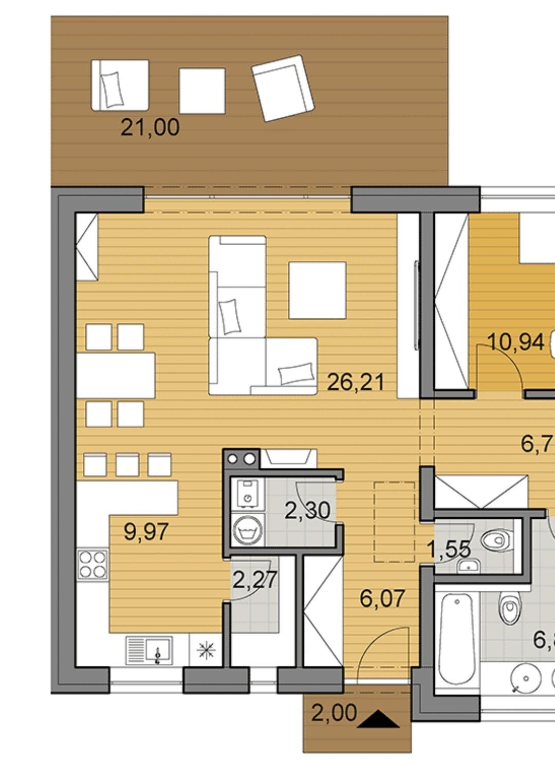

Takže ak tomu správne chápem keď si vyberiem jednoprieduchovy komín s viacucelovou šachtou tak by som do tej šachty mohol dať ako píšete vyššie oceľovú vložku ktorá sa napojí na KK? Vložku pre krb by som chcel tých 200mm tým pádom by mala vetraci šachta rozmer 120mmx250mm zmestila by sa mi tam teda "rúra" ku KK? Čítal som teda ze stačí 60-80mm tak hádam áno... Komín od KK bude oddeleny buď 100mm prieckou alebo bude "zapustený" do priecok čiže by suseil rovno s KK.. Prikladám foto

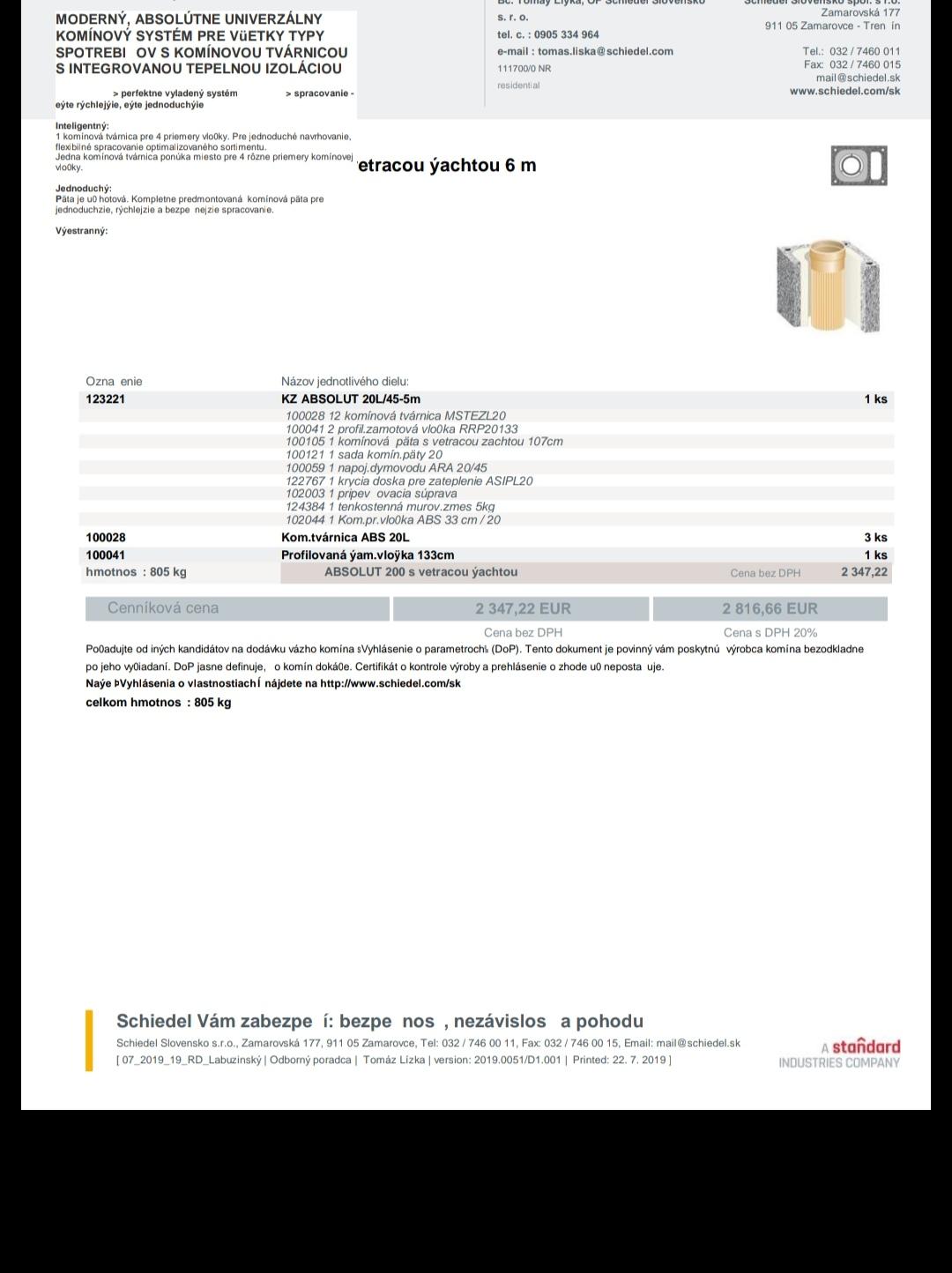

Tak prišla mi cenova ponuka na schiedel absolut len s vetracou šachtou 6m za 2800€ a ze zľavu si mam pýtať u obchodného partnera. No tak neviem ci mi niekto da zľavu aspoň 60% :-D

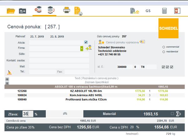

@adiso Mozem poprosit o informaciu, kto spracovaval tu ponuku, priapdne je mozne mi ju poslat?? Lebo ako ked dam 180 mm priemer so sachtou a vyskou 6 m bez ficurstiev, tak mne vysla ina suma bez zlavy - menej o 400 € a pri 35% zlave je ten rozdiel este vacsi, 1300 €...
@adiso OK, dakujem, rozdiel je v priemere a 45°napojeni. Tak cenu uz musia upravit a priblizit sa k vasim moznostiam v stavebninach.
