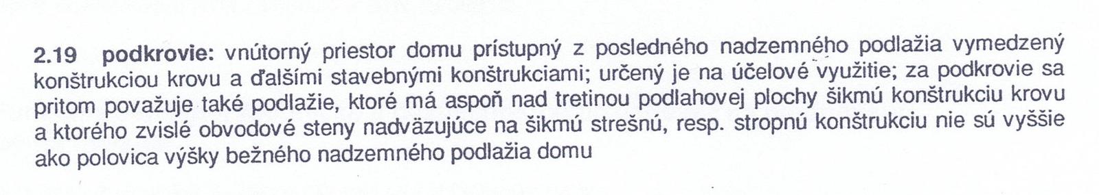

Norma - ale jej novšie modifikované znenie nemám
@majkoj len všetky čo som aspoň ja našiel , hovoria cca to isté
Ja co som sa bavil s projektantom, tak jednoducha stavba bola taka, co mala prizemie a podkrovie. V tom podkrovi ale (obvodove/nosne) steny nemozu byt vyssie ako 1,4m Ak su tie steny vyssie, tak uz je to druhe nadzemne podlazie a teda nieje to jednoducha stavba. Akurat sme sa nebavili o pivniciach a teda neviem ci a ako to zmeni situaciu...
