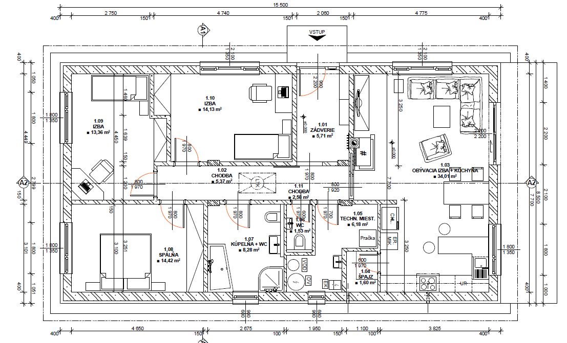

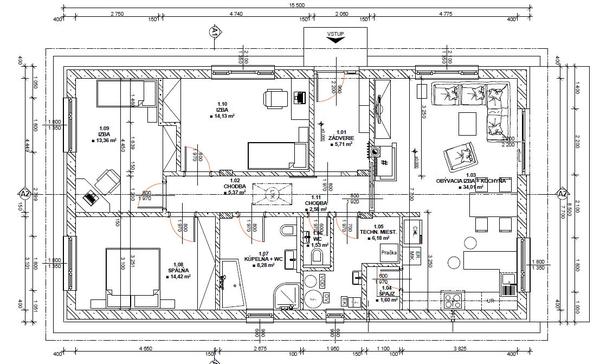

Ahojte, hladáme projekt na bungalov, no výrazne sa odlišujú svojou rozlohou, kolko by bol tak ideál užitkovej plochy, bavme sa čo o najskromnejších metroch, nechceme stavať haciendu a čo meter navyše, to tisícka navyše, chceli by sme: 3 spálne, väčšiu obývku s kuchynou a jedálňou, 2 kúpelne(1 kupelka, 1 menšie wc), kotolna, menší šatník resp. komôrka. Dalo by sa toto vpratať do cca 100- 120m2 užit.plochy? dakujem za rady.
@misekcs v takom niecom chces fakt byvat?!? 3 chodby rozlohou DVA KRAT vacsie, nez ta 9,57m2 izba s 2 postelami, ktora takto nesplna STN, podla ktorej treba na 2 ludi 30m3 vzduchu (12m2 x2,5m strop). "milion" vyklenkov, rohov a vystupkov. stredna chodba tmava. voda na 3 miestach, cize kopa trubiek navyse. radsej to nechaj na projektanta cele.

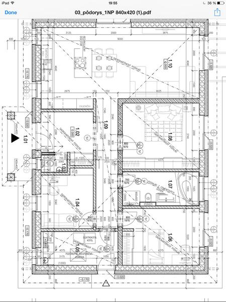

A nam to nakoniec aj s Vasou pomocou vyslo takto :
@mirkob pozor aj na dodrzanie odstupovych vzdialenosti od susedov :). Lebo ak je vstup z predu a okna obytnych miestnosti z bokou, tak tam moze by problem.
@praoteccech Ahoj. Iba v rychlosti mozem momentalne pisat. Vnutorna dispozicia je rozharana, argument ze obyvatelia si zvykli sice obstoji avsak neospravedlnuje, cize chyby ktorym sa mohlo lepsou dispoziciou predist nevymizli iba si na ne obyvatelia zvykli (snad aj bez toho ze by si ich boli prv uvedomovali) O urovni kulturneho (ci estetickeho) citenia svedci aj kriklava nevkusna fasada. Tato uroven je vsak bohuzial cim dalej castejsim javom, nie je to vycitka, avsak zrak esteticky zalozeneho cloveka takyto pohlad tazko znasa. Pravdepodobne v tom ma prsty domaca pani alebo deti, ktorym v takychto pripadoch naozaj netreba dovolit mat volnu ruku. Je to naozaj neadekvatne intenzivna farba, vhodna skor na fasady priemyselnych ci obchodnych prevadzok, ta kombinacia s hnedou vzhlad dvojnasobne zhorsuje. Podrobnejsie analyzovat vnutornu dispoziciu vsak zial nemam momentalne cas. Snad nabuduce.

@praoteccech Ahoj, snowy66 nemá čas, ale ak dovolíš, vyjadrím sa ja :) 1. Predsien malá, nedá sa tam dať ani poriadna skriňa na bundy. 2. Ak chcela byť prepojená garáž z domom, zrušila by som priečku medzi prechodovou izbou a predsieňou a celú tú predsieň trošku skrátila. 3. Prechodová kuchyňa s jedálňou je veľmi zle navrhnutá, nemá ani žiadne prirodzené osvetlenie, lebo je v strede domu 4. Technická je na úplne opačnom konci domu od všetkých kúpelní a kuchyne. Mohla byť radšej o ten priestor zväčšená obývačka a kuchyna s jedálnou umiestnená šťastnejšie. Navyše ukracuje dom o možnosť dalšieho okna. 5. Špajza v strede ničoho, len aby tam bola. Celkový dojem z domu veľmi zlý. To, že si nanho niekto zvykol za 10 rokov ešte neznamená, že je dobrý. Tento dom by sa v žiadnom prípade už nemal stavať bez väčších dispozičných úprav, ale to už by bol potom iný dom :)
