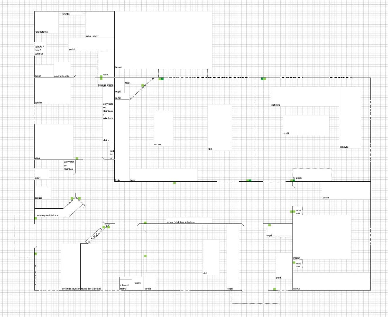

Jednopodlazny 13x14 navrh - co zmenit?
Legenda: -mierka - kazda bunka ma 10x10cm -steny su dvojitou ciarou, kde je prerusena, tam sa nachadzaju dvere alebo okno -okna su hrubsou prerusovanou ciarou typu kratka, kratka, dlha ciarka (velkosti okien su zatial orientacne) -posuvne dvere su oznacene tensou prerusovanou ciarou typu kratka, kratka, dlha ciarka -normalne dvere a smer ich otvarania je zaznaceny sikmou obycajnou ciarou na niektorej bunke hned pri ukonceni dvojitej ciary -pred vsetkymi vychodmi von je prerusovanymi ciarami oznaceny schod/sikmy najazd -miestnosti nenamaju nikde napisany nazov, hore nalavo vycnieva technicka/kotolna/pracovna, pod nou je kupelna, napravo od nej je kuchyna, dalej napravo obyvacka, pod nou napravo dole je hlavna spalna, nalavo od nej (malo pouzivana) dielnicka so skladom, nalavo od nej domace hudobne studio, dalej nalavo hostovska spalna, pod kupelnou sa este nachadza zachod a priestor medzi zaplna chodba -zelene bunky oznacuju vypinace svetiel Vodu (kupelka/zachod/pracovnu/kuchynu) nechceme mat pri spalni. V kuchyni budu okna asi od podlahy dohora a spojene s dverami na terasu. Stenu medzi kuchynou a obyvackou este netusim ako spravit - chcel by som, aby to boli vlastne posuvne dvere z niekolkych platov, ktore sa zasuvaju do seba. Aby pri vareni pachy zostali v kuchyni a pri oslavach, aby sa dali co najviac zasunut, aby vznikla z obyvacky a kuchyne jedna velka miestnost. Viem, ze su tam veci riesene atypicky a mozno len nam davaju zmysel, tak Vas prosim o zhodnotenie, co a preco by ste v navrhu riesili inak

Skús aspoň napísať názvy miestnosti, ťažko sa na to sústredí. A napíš orientáciu na svetové strany.

@jozkopotkan kúpeľňa je pomaly väčšia než spálňa a na konci domu úplne. Človek v noci prispatý sa aj preberie kým prejde takú vzdialenosť. Rekuperácia má rozmer cca 60x40cm a dá sa zavesiť na stenu tak ako aj kotol, čiže dá sa to lepšie usporiadať a vôbec netreba takú veľkú technickú. Podľa mňa to treba celé premyslieť lebo reálne sú tam úplne zbytočné veľké priestory kde netreba a okolo postele sa ledva prejde keď sa otvoria dvere na skrini.

@jozkopotkan a v podstate sú tam len dve izby na dome čo má cez 180m2. To je cca 13% len. Kúpelňa, technická a záchod majú viac tuším + chodba veľká k tomu a vyjde to že 50% sú zbytočné plochy čo sa využívajú pár minút denne.

@lenkito10 https://home.by.me/en/project/jozefpo... Dakujem, nevedel som o tejto stranke. A dakujem aj vsetkym ostatnym za nazory. Navrh som mierne upravil @marsdm rekuperacna jednotka tam pojde vacsia, bude to spolu s klimou a regulaciou vlhkosti vzduchu. Ostatne vytky chapem, ale sme na to zvyknuti.

@jozkopotkan Asi toľko, čím skôr sa vykašlete na takéto kreslenie tým skôr zájdete za architektom alebo projektantom a niekam sa to posunie. Dom podľa rozlohy za cenu cez 400-tisíc si hádam nebudete kresliť na kockovaný papier sami. Vy si len spíšte požiadavky a ukážte na ktorom pozemku to má stáť.
Ak nechces mat hluk vody pri spalni, spalnu od kupelne oddel satnikom. Ako uz hore pisane, kupelna a TM su velke a v spalni malo priestoru. Do hostovskej by sa mohla zmestit normalna postel, kedze miesto v nej nepotrebujes na ine. Mat kosacku a bicykle v zateplenej obalke domu je luxus. Voila by som denne svetlo v kuchyni nad pracovnou doskou. Tebe tu este spajza zaclana. V TM by sa zisiel wc kutik, aby sa dal vyuzivat zvonku, z terasy. Ked pojdes za projektantom/architektom, potom to sem pridaj, ohodnotime 🙃

@jozkopotkan tak ako píše martosko, využila by som služby architekta/dobrého projektanta. My sme si dali spraviť návrh na mieru od architektky a neľutujeme nič. Ja som si náš dom tiež kreslila 100x na papier a neprišli sme s takým prevedením ako ona. Interiér už je potom na vás či k tomu máte vzťah a chcete si to navrhnúť sami. Nás to baví, takže sme interiér už od dizajnéra neriešili. Mne osobne by vadilo mať hneď vedľa spálne a obytnej časti sklad. Ak prídete napr. špinaví z biku , musíte prejsť veľkú časť domu, kým sa dostanete do kúpeľne. Takéto miestnosti by som radšej orientovala na začiatok domu. Aj hluk z obývačky by vám mohol v spálni vadiť. Rozdelila by som to na spaciu a dennú časť.

@lenkito10 vdaka! To WC z terasy je skvely napad - skusim ho tam nejako pichnut V hostovskej urcite pocitam s roztahovacou postelou, aby sa dala izba pouzivat aj na pracu (stolik) Dufam, ze ked pojdem za architektom, tak uz po nom nebudem riesti nic...

@jozkopotkan Ako sa to vezme, márna... Možno, že architekt príde úplne s inou koncepciou priestoru a potom bude náročné sa vnútorne presvedčiť, že jeho návrh je možno aj lepší. Inak neviem ako presne myslíš ten stolík na prácu. Ak na občasné pozretie Youtubu a prečítanie Aktualít tak to stači. Ale ak chce mať človek seriózny home office, tak treba počítať so stolom aspoň 140x70cm a kultúrnym prostredím v pracovni. Rack by tam zavadzal a nebol by ani z vizuálneho hľadiska vhodný, je lepšie ho dať do technickej miestnosti.

@jozkopotkan mne vôbec nevadí keď tam je tá dielňa, pracovňa, štúdio a hocičo čo človek využíva, veď na to si stavia dom, aby tam mal čo chce. Ale prechodná kúpelňa, technická zbytočne veľká keď sa to dá lepšie usporiadať a iné zbytočné plytvanie mi viac vadí, lebo sa tie m2 dajú použiť do zmysluplnejších miest ako je napríklad väčšia spálňa, ďalšie wc pri obývačke alebo si spraviť samostatnú pracovňu a nemať to v tej hosťovskej izbe. Za mňa by bola lepšia kúpelňa tam kde je hosťovská izba, lebo to bude bližšie všetkému. V technickej kľudne ukrojiť časť a dať tam wc a sprchu napríklad a aj vchod z terasy. A proste iné veci na ktoré človek nemyslí lebo už je fixovaný na svoj návrh. Treba si dať spraviť aspoň tri štúdie s tým že nech má projektant voľnú ruku a dať mu len zoznam vecí čo tam má byť. Potom si to prejsť a nezavrhovať hneď všetko iné, lebo viem že ťažko sa niekedy upúšťa od svojej predstavy. Toto je dosť špecifický dom, čiže určite si to lepšie premyslieť. Sa hovorí že prvý dom sa stavia pre nepriateľa, druhý pre priateľa a tretí pre seba, lebo vtedy už má človek vychytané všetky veci ktoré si predtým myslel že ich tak chce a pritom sa to dalo lepšie spraviť, takže treba si nechať poradiť ak to nie je už tretie bývanie a je tu zapracované všetko čo predtým vadilo.

@jozkopotkan studia je nazorne rozvrhnutie dispozicie. Nie je to projekt pre stavebne povolenie. Je to podorys, kde sa architekt alebo projektant hra s dispoziciou kym ti nesadne. Az ked odsuhlasis studiu, tak zacne pracovat na projektovej dokumentacii. Ani nemusi. Studiu si mozes dat u jedneho, projekt u druheho. Verzii studii mozu byt X. Bud sa len jedna koriguje alebo povies ze toto absulutne nie a zacne odznova. Kamarat mal dvadsiatuniekolko kym odsuhlasil a to projektantka povedala ze uz robila aj viac. Uz pri navrhu studie sa zohladnuju vsetky nalezitosti ako % zastavanosti, odstupove vzdialenosti, okolite stavby. Vpodstate by uz mala byt jasna obalka alebo maximalne mozne rozmeri a uz sa to len dispozicne upravuje.

@jozkopotkan už to bolo vysvetlené, ale teda štúdie sú návrhy pôdorysov. A treba si predstaviť potom aj situácie nie bežné, ako napríklad keď niekto je chorý a spí v spálni, či ho tá dielňa vedľa nebude rušiť, prípadne či tam treba niečo doniesť a chodilo by sa cez pol domu. Taktiež tá špajza sa mi tam nejak nehodí a skôr by tam bolo lepšie okno. Taktiež ako bolo spomenuté že bude tam návšteva (keďže je tam hosťovská izba) a vtedy je len jedna kúpelňa vzadu a aj to prechodná do technickej, čiže sa nedá využiť vo chvíli keď je niekto vo vani a taktiež sa nedá ísť cez hosťovskú, keď tam niekto bude. Podľa mňa tam nie je ten komfort bývania aký by tam mohol byť a sú tam len "nahádzané" miestnosti.
Všimla som si, že vidím v takom veľkom dome len 1 WC. Podľa mňa sú tam zbytočne komplikovane riešené tie skosené miestnosti. Z akého dôvodu je kúpeľňa prechodná? Veď to človek nemá žiadne súkromie, ak niekto bude potrebovať byť v technickej/práčovni. Plus teda, prečo je na úplne opačnej strane domu, ako sú spálne/izby? Ako bolo spomenuté, kúpeľňa tiež pomaly väčšia ako izby. Ešte mi príde zvláštny celkovo ten tvar domu. Ani obdĺžnik/štvorec ani L-ko...
