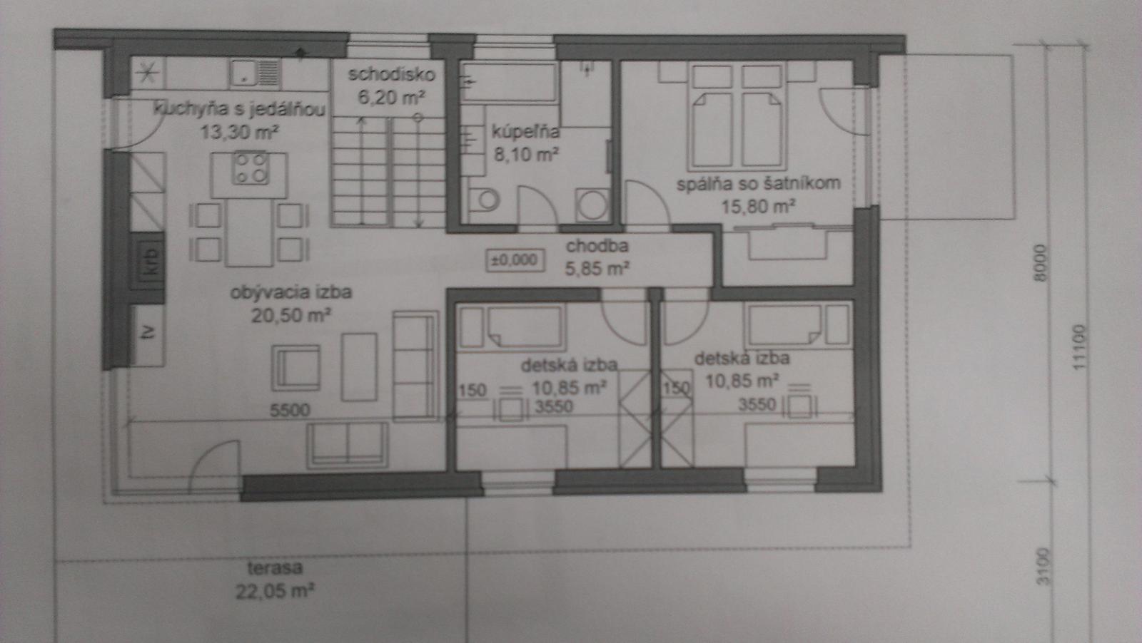

@udim nemyslim si ze je vhodne aby spalna mala spolocnu stenu s detskou izbou, tot aspon moj nazor na tento tvoj posledny navrh. Mam znameho co to ma tak riesene a hovori ze keby to este raz mal robit, tak to zmeni na totalku
@adam_matik tento názor zde vidím často. Mám zatím zkušenost z bytu, kde je ale mezi ložnicí a DP nosná zeď, tak neslyším ani kluky, když maj sluchátka na uších a nadávaj při hraní PC her. Pokud, ale dům nebude průchoďák přes obývák, což moc lidí nechce a je to tady většinou první kritika k jakémukoliv projektu, tak stejně bude ložnice na straně DP a já moc nevidím rozdíl, jestli přes dobrou zeď (ne tedy 100 mm porfix) nebo přes dvoje papundeklové dveře a metrovou chodbičku. Možná spíše naopak.
@r4d3k74 tak neviem ale on to ma riesene tak, ze hned izby vedla seba a cez chodbu asi stvormetrovu maju hostovsku. Uz hovoril, ze rozmyslal aj to ze z hostovskej si urobia spalnu aby aspon ta chodba tie izby delila.
Tohle je velmi špatná myšlenka. Chybí úložné prostory. Malé pokoje. Ložnice vedle koupelny? Doufám, že budete stavět z pornovzduchu. Souhlasím s @snowy66, toto bude peklo
