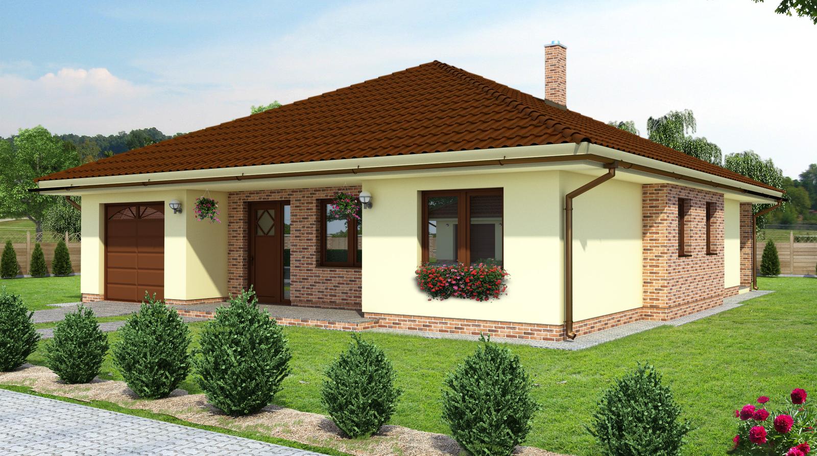

@spiderhst z vonku by som chcela aby vypadal ako bungalov 12 páči sa mi široký vsadený vchod do vnútra kuchyna a obývačka spojená aj viac ale nie uplne aspoňaby mala 40m2 môže byť aj viac a v obyvačke krb prikadam foto ako by sa mi to páčilo pri kuch. vačšia špajza dve toalety jedna aby bola vo veľkej kúpelni a druhá toaleta samostatná, dve detské izby, spálňa šatník nemusí byť v spálni , technická miestnosť , garáž. terasa prekrytá aspoň 35m2 to by bolo asi všetko :) už som napísala aj projektantovi že pokial to nevie tak spraviť tu kucyňu nech to da teda v jednej línií splolu s obyvačkou

@klara321 dakujem pekne za radu bungalov 333 poznám no pokiaľ ste kukli fotky ako by som si to predstavovala tak to nespĺňa moju predstavu preto sme sa rozhodli pre vlastný projekt ale ďakujem za radu
@manu2015 ta druhá foto je super ( myslím ten pôdorys nahodený 2x). Ak chcete široko všadeny vchod, tak by ste dom mohli rozšíriť o 1.5m, takže by mal konečných 15m. Vchod by sa potom zasunul hlbšie dovnútra domu. Zväčšila by sa ti spoločenská časť a ten 1.5m by som.zaroven využila na zväčšenie technickej miestnosti , takže by tam mohol vzniknúť i väčší odkladací priestor, poprípade dať tam práčku/sušičku, vysávač, mopy atď .. A tento spomínaný projekt má pekné clenenu dennú i nočnú časť, veľké izby, 2kupelne, miesto na odkladanie veci
