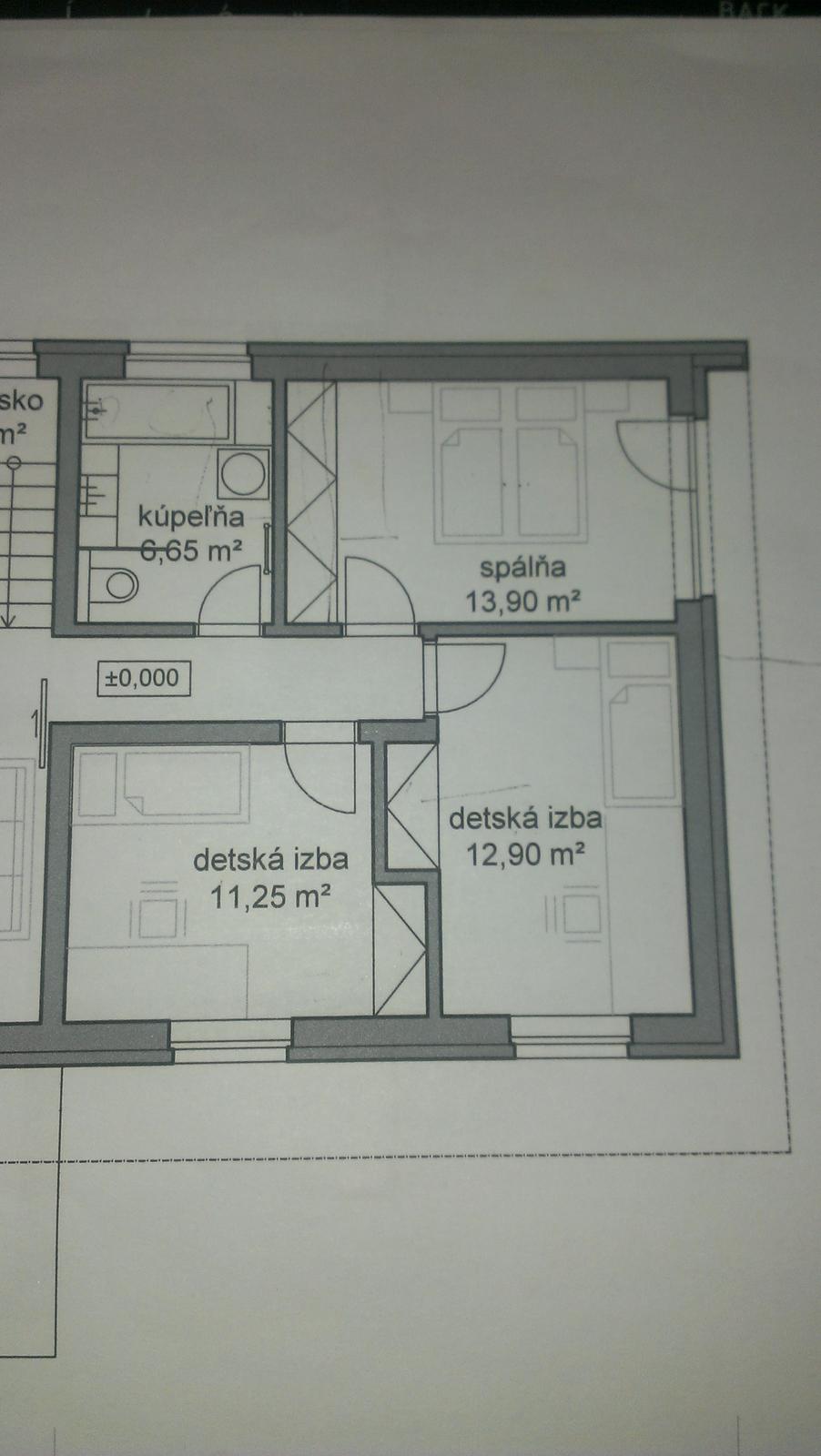

Zmenili by ste nieco na tomto projekte? stacia take velke izby? Snazil som sa ho robiť tak akurat, ale predsa sa mi izby pre deti zdaju male...

@udim malé sú tie detské, ja mam.pre dcéru 17,86m2 a keď tam teraz stojím tak mi príde malinka.. Si necelých 11m2 ani predstaviť nechcem

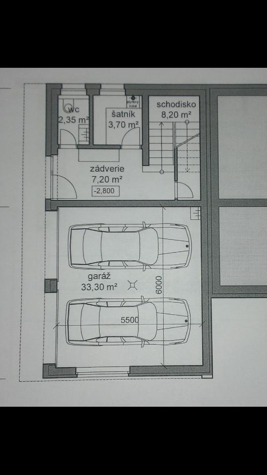

@udim detske izby aspon 14m2 pokial ti to dovoli pozemok trochu to natiahnut :-) @tanape pokladam, ze sa jedna o "dvojpodlazny" dom na zvazujucom sa pozemku a vchod je na urovni garaze a technickej :-)
Tiez sa mi to zda dost stiesnene najma tie izby. A to si vezmi ze deti tam budu v izbach travit vacsinu casu takze by to chcelo o nieco viac meista
aj sirka domu 8 m je malo, vnutorna bude cca 7,4 m - my mame tak isto ale mame tam len jedalensky stol a obyvacku a zda sa mi to malo, neviem si predstavit ze by tam bola este aj kuchyna, nedobre :-|
@udim V pohodě domek. Ta velikost pokojíků, záleží na vás, každý má jiné požadavky. V dnešní době staví jeden muž svépomocí dům o rozměrech 10x5 m, kdy je zde místnost pro spánek jeho, ´jeho manželky a jejich tří dětí. Dále světnice pro denní žití. Mě by to stačilo, přes manželku to neprošlo :)
bolo by dobré vidieť ďalšie podlažie (predpokladám, že pod týmto je suterén s hlavným vchodom), inak to čo tu už bolo povedané a čo ste spomenuli aj Vy - malé detské. Vy si spite ako chcete, ale zavrieť deti do 10-štvorákových kumbálov nie je úplne najlepšie.
Dom je z polovice dvojpodlazny, pod obyvackou je garaz so vstupom. Dam to teda aspon na 8,5 x14, tym padom sa mi to vsetko natiahne uz do tych lepsich rozmerov.
Takto vyzera spodok domu
9x14 by bolo ešte lepšie, inak okrem tej klaustrofobickej chodbičky medzi izbami je to pomerne slušné, hoci taký minimal. to jedno samostatné wc by sa hodilo skôr hore, takisto špajza, ale budiž..... strecha bude plochá?

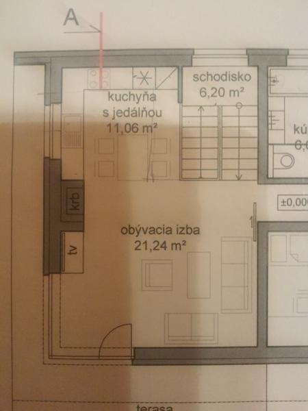

@udim hned na uvod chcem upozornit, ze moja rec je vystredna, nemyslim to zle, ide mi len o zdoraznenie, ak kritizujem, tak dispoziciu, pripadne upozornim na nespravny mechanizmus ako ta dispozicia vznikla, ale nikoho nechcem urazit, bol by som rad, aby sa clovek zastavil a porozmyslal, ci nahodou nie je predsa kus pravdy na tom zvozeni pod ciernu zem. Takze: vsetko velmi stiesnene pomery, ta kuchynska "dispozicia" je total amatersky zly vtip od toho kto nikdy nic nevaril, ani prazenicu. Kuchynsky ostrovcek to je v poriadku, ale tak maly a len s varnou doskou? Ak ma byt to prakticke musi byt siroky aspon 2 m a nielen varna doska ale i umyvadlo, medzitym manipulacny priestor. Totalne chore je umiestnenie krbu vedla televizora a navyse este i chrbtom jedalenska stolicka, to uz je i nebezpecne. To ake kuchynske skrinky vedla toho krbu? Ci ake skrinky? Vsetko jedno, je to strasne. Krb alebo pec ma byt dominanta a nie strceny v "obyvackovej" stene. Mam niekedy pocit, ze tuto si ludia robia srandu, ze to nemozu mysliet vazne, ved to su take zakladne veci, co su tam zle, az nepripustne, a Vy to tam kludne fuknete. To okno v rohu tam ten priestor aku ma funkciu? Pani to zaharaburdi zelenym svinstvom na stojancekoch kade tade ako pred 50imi rokmi u tetusky kvetinarky amaterky? V kuchynskej casti budete sa tam tlacit a obiehat ako satelity v chodbickach a tam v rohu pri okne budete co? Tancovat? Naozaj sa skuste zamysliet co je to asi tak priestorova funkcnost. Ked to zistite, tak budete vidiet, ze mate to prechodbickovane, ucel jediny na prechadzanie a ziadna pridana hodnota. Tam kde mate priestoru dostatok, ho naopak pre seba a svoje pohodlie nijako nevyuzijete. Uz len v rohu ta chladnicka a tie dvere, jak to tam bude kolidovat, nemoze sa k chladnicke pristuit pohodlne, riadna tlacenica ked budu dvaja v kuchyni. Kupelna - jeden obycajny humus. Ano humus a budem to opakovat kazdemu do aleluja, kto da tesne vedla umyvadla zachod. Nechutnost, nehygiena, negustiozne. Sprchovy kut tesne vedla vane, ano vidavam take, vyzera to skarede. Spalna do L - vysledok zlej dispozicie, mrtvy priestor ste vycarovali akoze na satnik, no neviem, ci je to prtakticke, pochodzne a vobec, ci sa tam vsetko aj poriadne a hlavne ucelne a prakticky zmesti. Detske izby su jeden horor, ako pisal tuto predrecnik ktoremu sa zda aj 17 m2 u neho doma malo, moze byt, ludia podla mna aj architekti toto strasne podcenuju, deti potrebuju priestor a budete vidiet, ze nabytky (a to vseobecne) su tym drahsie cim do mensich priestorov idu. Musia to byt totiz prespekulovane zostavy aby sa to voslo do co najmensieho priestoru, ludia v panelakoch, ok nic ine im neostava, ale preco si Vy toto idete sami sebe zle robit, nechapem. Dvom kraksnam v garazi doprajete viacej priestoru jak zivym bytostiam z vlastnej krvi, sak su to Vase deti! Co ked chalan bude chciet boxovat, hrat hudobny nastroj, mat nieco v izbe sipky, alebo nieco mladeznicke neskor, nielen postel, ale i vlastnu sedacku, zakutie...Dievca zas bude mat kadejake zaluby, tiez sa jej tam nic nezmesti. Co k tomu este povedat. Chodba je uzka, jednoucelova, uz len keby ste ju dali sirsiu zaroven tam mozte mat aj vstavane skrine a funkcnost priestoru ktory je urceny na prechadzanie sa znasobi, prida sa mu hodnota. Neviem ci by som chcel schodisko mat v obyvacke, ak, tak muselo by byt silno dizajnove a jeho esteticno zmaximalizovane, co by znamenalo mozno obzvlast drahe materialy, sklo, ocel, uslachtile drevo a podobne, predpokladam, ze s takym nekalkulujete (aj vzhladom na tu biednu kupelnu a celkovo) Tie akoze 2 (slovom dva) moderne prvky co som naratal rohove okno (uz som spomenul hore o plytvanie priestorom pri nom) a rovnako ako varna doska na ostrovceku tak to je iba taky Vas fake, naplast, aby to vyzeralo zo wow, ale wow to definitivne vyzerat nebude, ked to nezmenite. Mimochodom kurit sa bude ako? Technicka miestnost je kde? Vela stastia zelam pri prekreslovani ale radsej v sluzbach architekta , ktoreho naliehavo odporucam Vam si najst. Pamatajte ze Vy mate posledne slovo, a preto taky co Vam vsetko pochvali a pritaka, bude nanic, takemu ide iba o to aby nestratil zakazku, nebude riskovat, ze strati zakaznika. Hovorim z vlastnej skusenosti. Pracoval som s dvomi, ten prvy sa mi zdal uzasny, genialny, nebesam som dakoval, vsetko nakreslil tak jak som chcel, lichotil, ale potom som sa pre istotu obratil este na jedneho, ten sa mi zdal, neprijemny, protirecil mi, bojoval som s nim a predsa neskor som pripustil, ze mal v nejakych veciach pravdu a vcas sme to pozmenili. Mozete dvakrat hadat komu som dnes vdacny a komu nie.

@udim napisem aspon tie veci, ktore (podla mna) su v tvojom projekte spravne. detske izby nemaju spolocnu stenu s manzelskou (je tam satnik)..deti nepocuju manzelske povinosti a zvuky s tym spojene ;-) detske izby nemaju spolocnu stenu s kupelnou...zachodom...je blbe mat navstevu, ktora to prezenie, a ide vyprazdnit zaludok do hajzla...a vedla spi vase dieta.., ktore sa preberie o pol desiatej v noci na grcajuce zvuky vasej navstevy..doplnene nadavkami, ze ako na 3,14 cu im je..na svk casty jav...
@rutyruth nepíše litánie, opisuje len základné všeobecné typologické požiadavky. Sú tam konštrukčné nezmysly, statik by sa vyhral.(terasa 22m2 na 1. poschodí, balkón vyložený 2m, rohové okno v nosnej stene)

@udim Ja by som videl dva riešenia keďže tými izbami nie si si istý ani ty sám tak asi budú malé preto prvá možnosť čo ma napadla je zväčšiť vrchný pôdorys aspoň ako je naznačená tá čiarkovaná čiara potom by som z kúpeľne odstránil WC pridal tam možno umývadlo a zo šatníka urobil samostatné WC prístupné z chodby, do spálne by potom prišla skriňa na stenu z kúpeľňou a samozrejme rozšírením by sa zväčšil aj priestor izieb a obývačky. Druhá možnosť čo ma napadla je vysťahovať autá preč z domu garáž zapustiť možno ešte dva, tri metre do svahu a urobiť dole obývačku s kuchyňou plus zádverie WC a schody hore, vrch by sa potom mohol zmenšiť a boli by tam len izby kúpeľňa a WC. Síce neviem aké sú možnosti pozemku ale jedno alebo druhé riešenie mi prídu lepšie ako to súčasné. @snowy66 Vieš že mi nedá nevyjadriť sa aj k tebe. Ty sa stále skrývaš za výraz konštruktívna kritika ale tvoje komentáre kú väčšinou len kritika, pri tvojom vyjadrovaní skôr výsmech ( aj keď musím uznať že v tomto príspevku sa celkom krotíš, asi začínam mať na teba dobrý vplyv ) za konštruktívnu kritiku nepovažujem že po výsmech daného projektu napíšeš nájdi si architekta, ak si si náhodou nevšimol tento projekt už minimálne nejaký projektant kreslil a nikdy nevieš prečo sa pre dané riešenie spolu z majiteľom rozhodli či to boli možnosti pozemku alebo finančné možnosti. Čo sa týka tých tvojich príkladov porovnávaš tu jablká z hruškami, aj dnes sa stavajú veľké priestranné a pohodlné domy ale také sa nedostanú sem na modrú strechu choď sa pozrieť ako žili ľudia zo strednej a nižšej vrstvy v tých rokoch 1950 a to môžeš porovnávať s domami čo sem ľudia pridávajú, možno mali vtedy aj väčšie izby ale zasa mnohý nemali ešte ani WC v dome.

Uz som to trocha pomenil, ostrov som z kuchyne dal prec a bude tam len kuchyna do L_ka, chodbicku som zvacsil na 110 cm a. Detske izby vychadzaju na 3.5 x 3.4 Rohove okno je tam preto lebo to je juzna strana Este by som zmenil miesto na krb. A doplnim ze dom bude stat vo svahu. Garaz bude zapustena 1 meter do zeme, povodne tam mal byt klasicky bungalov ale je tam vyskovy rozdiel na 10m. cca1.5 m . tym padom by som sa vzdau zakopal a v predu by musel ist oporny mur, a po bokoch pozemku stoja poschodove domy. S bungalovom by som sa tam utopil

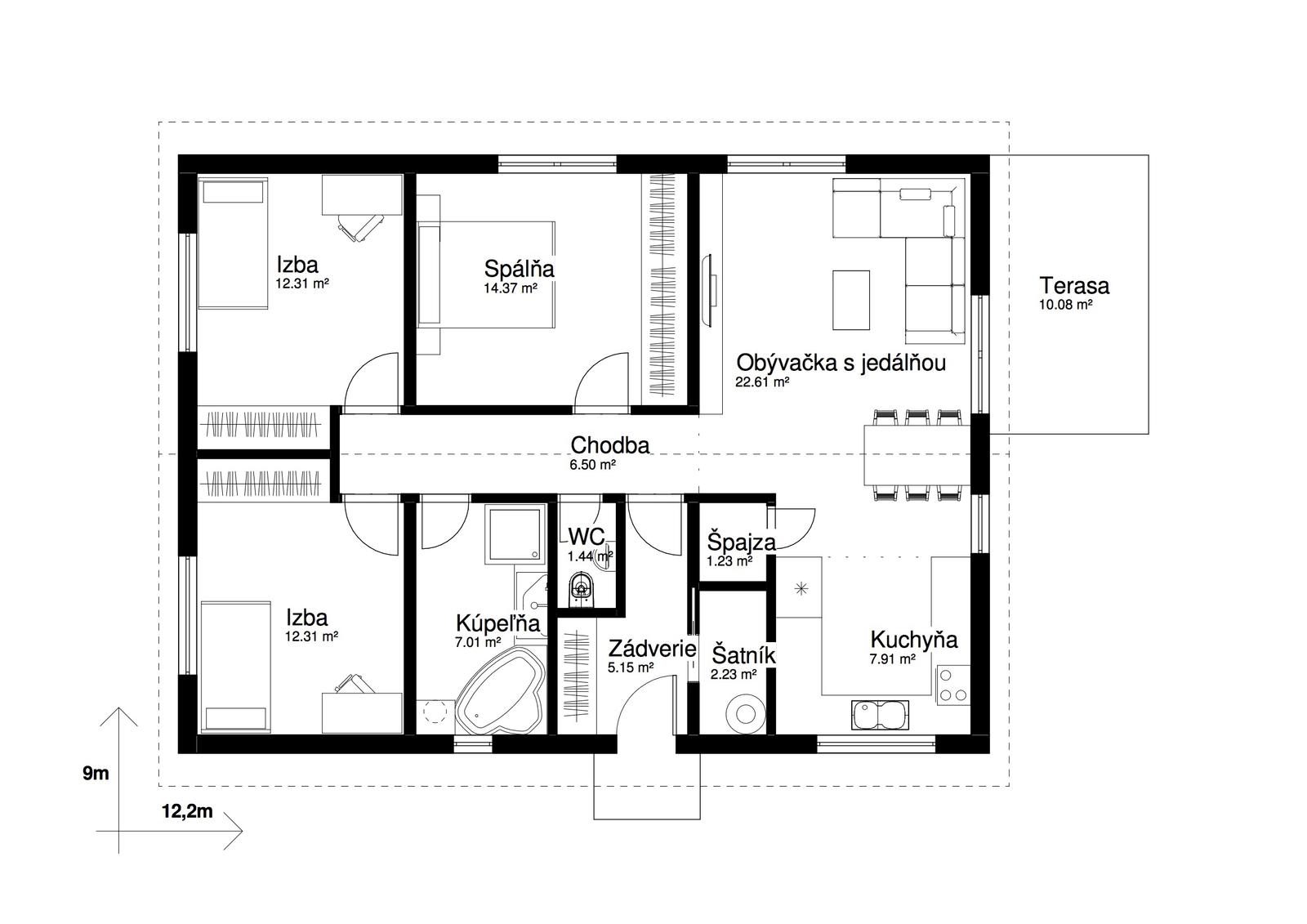

A samozrejme som limitovany financiami, preto sa snazim urobit nie maly ale aspon ciastocne funkcny dom. A vychadzal som z tohto projektu
Takto teraz vyzera kuchyna Tie m2 su zle napisane tak tie si nevsimajte
toto bude asi lepsia veria usporiadania izieb vsak? samozrejme ze izby budu vacsie.
