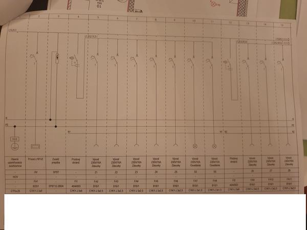

Dobry den, dostali sme sa k elektroprojektu nasej mozno buducej novostavby, mozete niekto pozriet, preco je tam len 1 obvod 220 V, znamena ze indukcia nepojde pripojit?
3+N+PE... žiadne stresy
@dedo758 a nepotrebuje indukcia 380V? Ked sme sa bavili nezavisle s elektrikarom nas vysmial ze take projekty sa uz nerobia na jeden obvod 220V. Teraz nevieme , co s tym ]-(
@virnik27 Keď zapojis indukciu na jednu fazu, znizi sa jej maximalny vykon... Takze ziadnych 33A, neviem kde si taku kravinu zobral. @eryykah ved ako pise @dedo758 priamo tam mas napisane, ze sa uvazuje s troma fazami. Elektrikar co vas vysmial asi ten projekt nevidel, alebo nieje znaly situacie.

@eryykah Máš tam normálne 3 fázy (L1, L2, L3), takže indukčná doska tam na 100% pripojiť pôjde. Aj keď je pravda, že ten rozvádzač je veľmi jednoducho nakreslený - aj keď funkčný. Skúsený elektrikár ti to spraví ako si povieš; papier znesie veľa... :-)
