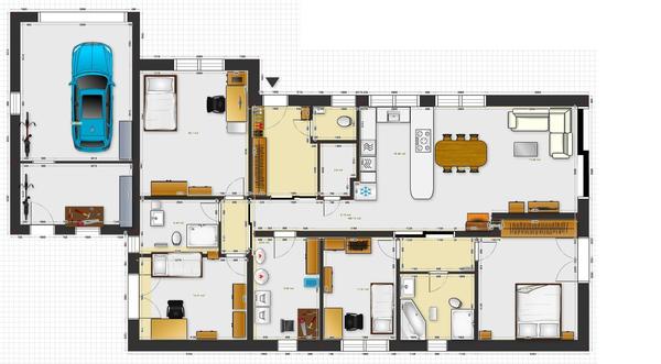

@msdee MY máme individuálny projekt, ktorý vychádza z toho bungalovu 1473. Na obrázku vidíš finálny pôdorys - dom sme predlžovali o 2 metre. Tie zmeny, čo chceš urobiť, budú už aj tak na individuálny projekt. To už nebude ten katalógorý 1473.

@msdee mne sa paci o nieco viac ten prvy a podla mna ani velmi prerobit nepotrebuje, len este niekde samostatne wc umiestnit a tym padom ho nepotrebujes mat v tej kupelni co sa ti zda mala :) ten druhy je tiez fajn, len neviem kolko vas je, ci by ste nepotrebovali skor tie dve kupelne
@chrobak7 Ja viem, ako by som upravila daný projekt, len sa nevieme rozhodnúť, ktorý dáme upraviť. Ďakujem za rady a Váš pôdorys vyzerá super, možno sa inšpirujem :-)

@msdee Úpravy treba robiť s ohadom na rodinnú situáciu a s výhľadom do budúcnosti. My napr. tú ľavú časť plánujeme pre syna, VŠ študenta. Môže tam bývať aj po skončení školy, má tam súkromie a vprípade, že si založí rodinu, môžu tam bývať, kým si nezabezpečia vlastné bývanie. Keby sa odsťahoval, jednoducho tú časť vypneme (len by sa temperovala) a používala by sa len tá pravá časť. Tiež sme 4.

@msdee Preto sme aj my umiestnili k tej ľavej časti, ktorá by v prípade potreby bola len temperovaná zádverie a tech. miestnosť, aby sa z tej strany izby moc neochladzovali. Zádverie a tech. miestnosť môžu byť chladnejšie.
A ťažké je navrhnúť ideálny dom, aby nemal na severnú stranu žiadnu izbu, najmä, ak to dispozícia pozemku neumožňuje. My máme vchod z juhozápadnej strany.
