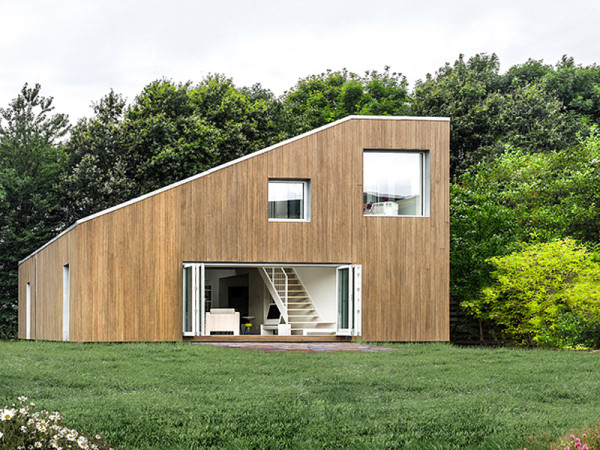

@pluvko Nešlo mi o chytanie za slovíčka, skôr o to že mi prišlo že ja aj zadávateľka otázky si pod pojmom dom z lodných kontajnerov predstavujem niečo ako viď obrázok 1. A ty píšeš o dome ako na obrázku 2. Mne išlo o to napísať že dom ako na obrázku 1 len cca 100 m2 nepostavíš za 35 000 a ani bez stavebného povolenia.
@martosko ano s tym suhlasim...a je to tak ako pises

Ano mala som na mysli presne to co pise @martosko ..dom ako na obr.1 na kazdodenne byvanie..nie len ako chatu..a co sa tyka stavebneho..akonahle su inzinierske siete a supisne cislo..sp je potrebne
