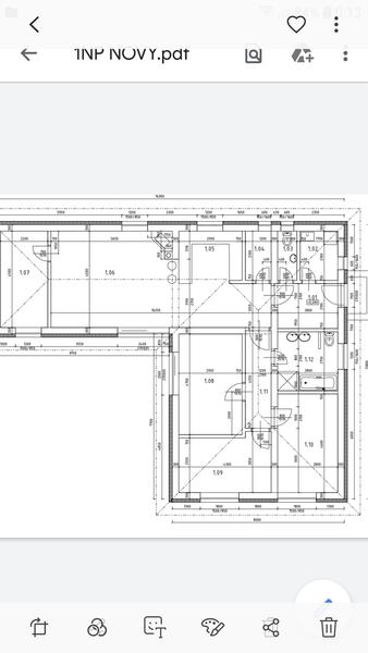

Skus sa inspirovat. Hore je sever
@malase85 dom do L ma mat co najmensiu chodbicku, ten tvar treba vyuzit
@patrik194 podla mna fajn. Nie je tam ani zbytocne velka chodba, ktora by uberala potrebny priestor

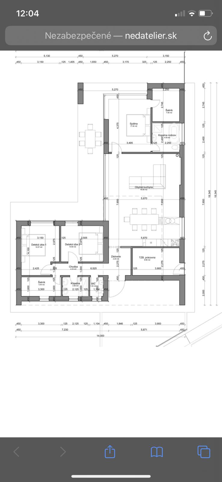

Vdakaa. My chceme mat takto otocenu kuchynu s obyvackou ale na druhej strane chodby nebudu obyvacie miestnosti. Cize musi byt dlha chodba a z nej miestnosti smerom na terasu. A tie izby budu vacsie ako v projekte. Detske aspon 14m2 a kuchyna s obyvackou cca 50m2 🤷‍♀️

@palmen Jeej super diiikes. Tu jednu stranu musime mat kratsiu ale da sa s tym pracovat 👏. Idem kreslit 😉😉
@malase85 to vyzera velmi dobre hlavne to oddelenie nocnej a dennej casti, na nom by som asi nejak nic zavazneho ani nemenila

@zovinkovaradka Marianka. Uz mame podorys 😉
