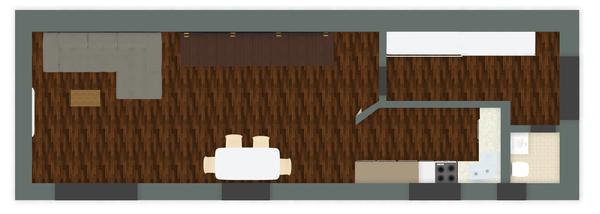

Ahojte, co hovorite na tuto dispoziciu? Ideme rekonstruovat stary dom, co je dlhy sliz. Pozemok je uzky 8metrov, cize expandovat do boku nemozeme, len tahat mury hore. Zatial 2 dospeli, jeden novorodenec a pes. Orientacia domu - vsetky okna su na vychodo juznu stranu. Vstupovat sa bude od hlavnej cesty. Dakujem za napady.

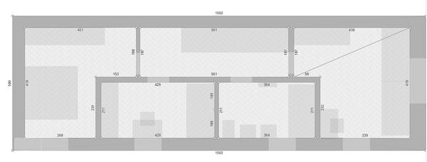

Tu je aj nacrt s pribliznymi rozmermi.
podla mna vyriesene v ramci moznosti, ktore su tak celkom dobre, prizemie sa podla mna ani nejako inak vyspekulovat nebude dat, tam toho priestoru nie je nejako na vymyslanie a kadejake kombinacie. takto to splni ucel. na poschodi potrebujete tri izby? planujete dalsi prirastok?
@martin9876 dlhy uzky dom inak nezariadis. Takze aj podla mojho nazoru v ramci moznosti je dobre usporiadany
No podľa mňa dobre vymyslené, hoci mne tam chýba nejaká mala izbicka dole, ktorá sa mi hodí len na miesto kuchyne. Čiže by som prehodila kuchyňu na koniec domu kde je gauč oproti stôl a stoličky a gauč by som dala na stredu ako je tá skriňa alebo čo, keďže je ta strana viac ako 9m dlha, tak podľa mňa miesta dosť a teda z kuchyne spravila malú pracovnu s postielkou kde bude bábo spat kým vy variť a pod. ;)
@k_e_y to je pravda, taka mensia izba by padla vhod, lebo varit pri spiacom dietati to nie je sranda, byt co najviac potichu, nebuchat hrncami to je niekedy ozaj umenie :-)
Heh teraz kukám že to nie je skriňa ale schody :P pardon
@ostrozovic ešte by sme chceli jedno dieťa, z typických dôvodov, aby sa spolu prehrali, aby tu po nás neostalo dieťa same.. keď budú mensie, môžu byt spolu v tej väčšej izbe, ale keby sme mali rozdielne pohlavia, tak by bol už zrejme problem.. @k_e_y Ano, su tam schody a mame tam zabudované kúrenie, ktoré siaha do metrovej výšky, preto sme ho chceli schovať pod schody :-/ no asi to budeme musieť riesit elektronickou babysitterkou😕
@martin9876 asi by som umiestnila schody pod seba, su nejak posunute :) .. ale vazne.. vytocila by som posledne tri schodiky na poschodi smerom do chodby,budete mat priestor vedla napriklad na skrinu
@martin9876 tak potom podla mna nie je co riesit a treba ist do toho 8-)
@martin9876 podla mna je to v ramci moznosti vyriesene super, s odobrenim statika by som zrusila tu malu sikmu priecku pri kuchyni. Pri jedalenskom stole (a asi aj v tej hornej strednej izbe) by som zvacsila okno. Co sa tyka rozlozenia izieb manzelsku spalnu by som spravila v tej izbe napravo a premyslela by som si okna v spalni podla toho, na ktoru stranu budete chciet mat otocenu postel. Deti by mali izby pri sebe (kym budete mat druhe z jednej detskej by som spravila detsku spalnu a z druhej hernu). Aj vy aj deti budete mat lepsi pristup do kupelne a viac sukromia.
@martin9876 Toto sú tie nevýhody starých domov, väčšina z nich bola riešená práve takto. Myslím si že v rámci možností ste to vyriešili dobre. Inak si to ani predstaviť asi ani neviem ;-)
