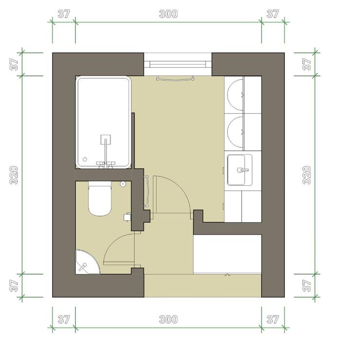

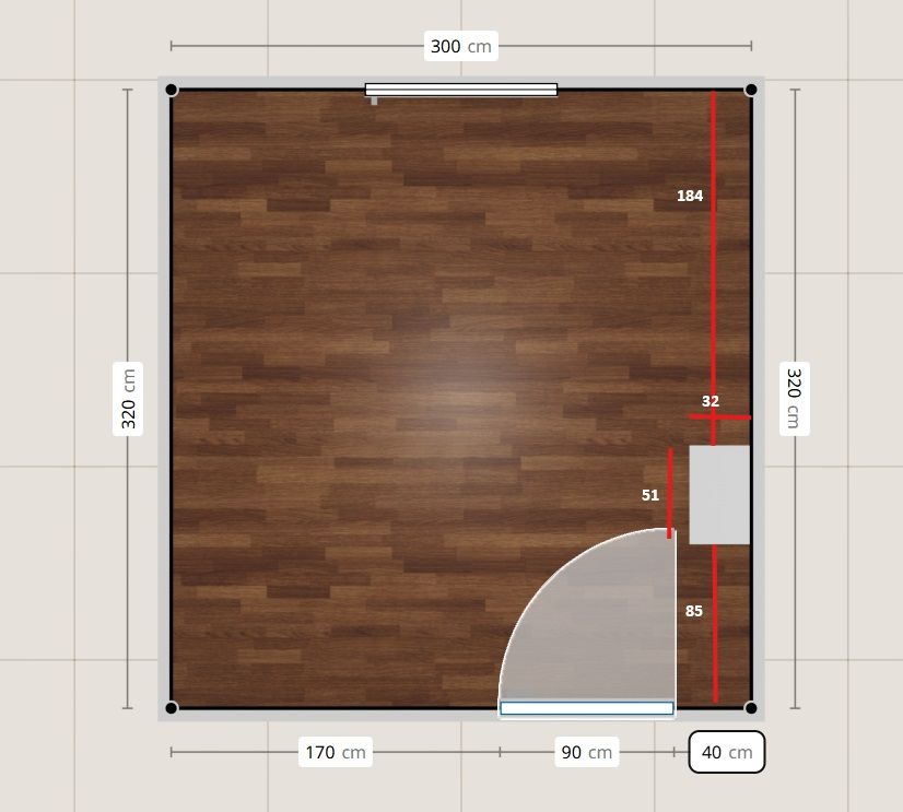

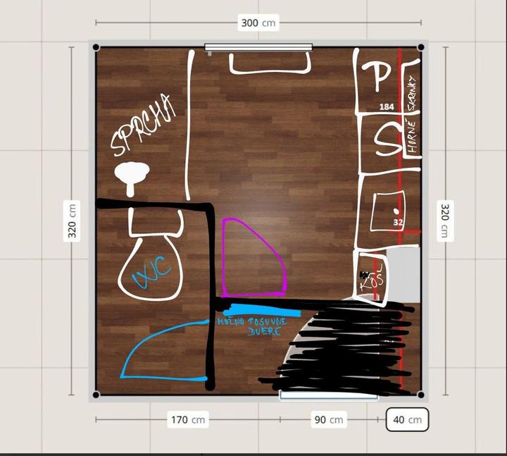

Pekný deň prajem..kúpili sme starý dom, menší, a potrebujeme poradiť s kúpelňou. Bude to jediná kúpelňa a WC v dome. Rada by som príp. WC trochu, ak nie úplne, oddeliť. Momentálne je separé /ako na obrázku/, ale kvoli zmene dispozície domu musíme dvere, ktoré momentálne na WC sú, zrušiť, na tej stene musia zostať len jedny dvere. Dvere do novej kúpelne musia byt dnu otváravé, strana otvárania je jedno. Dverami je možné na danej priečke trochu hýbať, oknom na protiľahlej stene taktiež, to musí byť len na tej stene. Obdĺžnik vpravo je komín, s tým hýbať nejde :-) Do miestnosti potrebujeme dostať WC, umývadlo, sprchový kút /najradšej aspoň čiastočne murovaný/, práčku a sušičku, koš na prádlo, a samozrejme nejaké úložné priestory na drogériu, čistiace a pracie prostriedky, na sušiak na prádlo. Napadá niekoho, ako to vyriešiť? Za akýkoľvek nápad budeme vďační.

@lenkito10 hm, v celku dobry napad, skonzultujem s polovickou, uprimne, teraz neviem, ci ta stena, kde dvere povodne su, nie je nahodou nosna

@lenkito10 vsimla som si, ze mas naozaj dobre napady :-) pardon, ze tykam :-)

@lenkito10 perfektné vizualizácie. V akom programe ich prosím vás robíte? Ďakujem, kľudne aj do správy keď tak môžete. 🙏
Jednoducha aplikacia, Floor plan creator, modra ikona.
