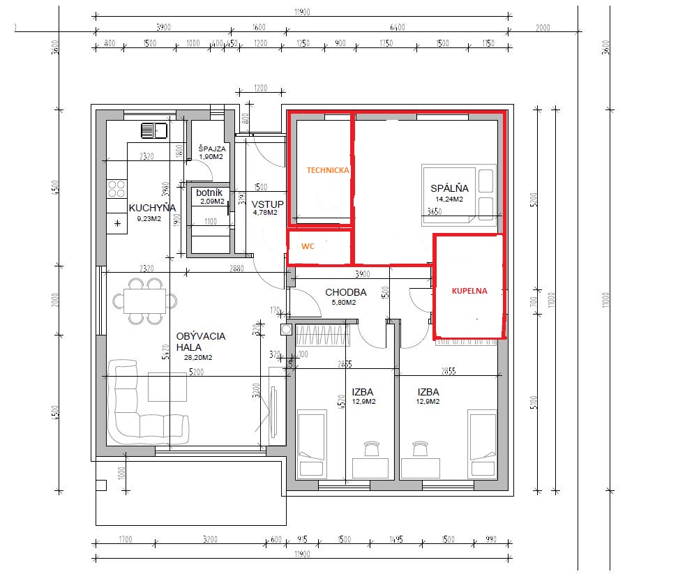

Ahojte, vedel by mi niekto nezistne pomoct s dispoziciou domu? Vdaka
myslim, ze by bolo vhodne to premysliet tak aby v technickej miestnosti bola aj pracka. Aj sprchovy kut alebo teda umyvadlo. Ked uz mam mat dom, tak preco by som mal mat pracku v kupelni? :-)
@kmotrica je to na mieru, už x-krat prerobená štúdia prechod zo spalne do technickej nie, to nebude moc dobre ešte to WC niekam pichnuť, zrejme do technickej a zvačšiť spajzu a už hádam nik nebude frflať v kupelni dať pračku do roku oproti vane, vedla WC, umyvadla na druhu stranua bude to OK
@evatothova Ja som ti to už niekde hore písal. Prehodil by som pre potrebu odvetrania špajzu s WC. WC odvetráš ventilátorom. Je to ale na tebe. Tá skriňa na chodbe je možno dobrá, úložného priestoru nie je nikdy dosť, no aj tak daj niekde na niektorú stenu chodby, možno pri WC drevený/zrkadlo obklad s vešiakmi. Návštevu neprinútiš skovať si kabáty do skrine a ty nie si otrok. Vanu skus dat pod okno na užšiu stranu kúpelne, zarovnaj tu priečku podľa vchodových dverí, bude krajšia aj chodba. Vyhod z kúpelne skrinu a pracku, daj len dvojumývadlo a prípadne pridaj bidet. Ak bidet nechceš ešte lepšie, k umývadlu sa dá kúpiť batéria so spodnou sprškou. Sprchový daj len v rámci pôvodného rozmeru technickej, žiadny výklenok do spálne. Ak ho chceš mať so žľabom tak len sklo rovnobežné s oknom. 60cm otvor zo sprchového podla mna v pohode vyjde Okno ak je navyše vysoké posuň úplne na roh technickej. Pračku a kotol so vstavaným zásobníkom môžeš dať do kríža ako sprcháč. Zásobník TUV by som pri 4 osobách neriešil. Kotol čo ho nepotrebuje som ti opísal hore.
@evatothova ja by som to na prvom obrázku usporiadal takto: 1. Tam, kde je WC, by som dal špajzu. Bude aspoň ďalej od krbu a bude vetraná 2. Tam, kde je špajza, by som dal botník/šatník so vstupom zo zádveria 3. Tam, kde je technická miestnosť, by som dal detskú kúpeľňu s vaňou, WC a umývadlom 4. Tam, kde je kúpeľňa, by bola rodičovská kúpeľňa s WC, sprchou a umývadlom so vstupom zo spálne 5. Tam, kde je botník a nezmyselná kúpeľňová chodbička, by som spravil technickú miestnosť

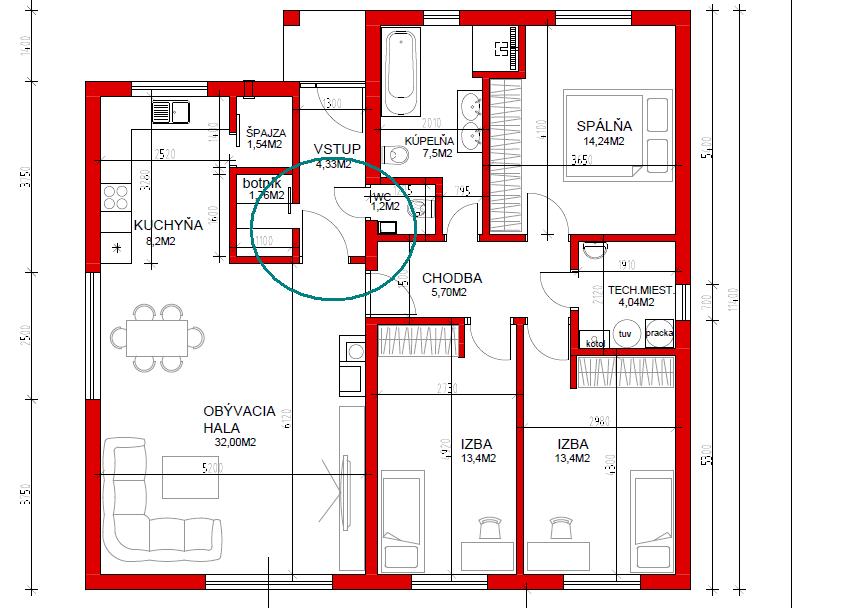

Ahojte takto dajako by to malo vyzerať. len potrebujem vyriešiť dvere čo som označil. Napadlo ma dať na WC zasuvne dvere a dvere do obyvačky 90 prehodiť na druhu stranu. Tie zasuvne dvere tesnia? alebo? Na špajzu ake dvere odporúčate, planujeme posuvné dvere po stene, ale tiež tam vznikaá problém s tesnením Prehadzovať miestnosti už nebudeme, už len dvere chceme riešiť. Vdaka
vizualizácia
@evatothova na špajzu by som dal 60-ky otočné, na botník posuvné, na WC 60-ky otočné, ale aby sa otvárali do chodby opačne (pravé). Dvere medzi zádverím a chodbou by som zrušil, urobil by som z toho jednu miestnosť a tú by som oddelil jednými dverami od obývačky. Ak pôjde niekto z izby na samostatné WC, teraz ide cez štvore dvere...
@jakino na botniku su posuvne na spajzu tiez rozmyslame otocne na wc su otocne, otvarat smerom k obyvacke? dvere medzi zadverim a chodbou zrusit? Tie do nocnej casti? V kupelni je tiez WCko vies to nareslit a poslat? Myslis urobit chodbu do Lka?
@evatothova kresliť sa mi cez mobil nechce. Áno, chodbu by som spravil do elka. Na môj vkus tam máte veľa dverí

ahojte čo hovoríte na túto dipozíciu? Vdaka za knštruktívne pripomienky.
@evatothova podla mna pekne rieseny domcek
@evatothova ja by som dala zo vstupnej chodby do obyvačky dvere tatahovacie a otvorila by som to viac ..načo ja tam ta mini stena? a dobra rada som aj ja dostalabojler by mal byt od kupelne vzdialeny tušim 3- 4m inak zbytočne vela vody minieš, a inak skus si kuknut eko104 trošicku mi to pripomina ale je ovela jednoduhši a zda sa mi aj lepšie riešení..skus nabrat inšpiraciu aj tam..jo a do tých malých izieb načo take priečky len kvoli vstavanej skrine? zbytočne vyhodene peniaze za stavebny material+robotu+omietku+malovanie...vpohode bok vstavanej skrine ta výde ovela lacnejšie
@gani s tymi vstavanymi skrinami to je dobry napad technicku miestnost nemame az tak daleko :) mozno 5m rozbilo by nam,to celu dispoziciu tie posuvne dvere uvazujeme aj my, ale mozno tam kde by sa zasuvali bude krb :)
@evatothova dispozicia domu je skoro ako nasa, len my mame vymenenu technicku s kupelnou a este mame plus rodicovsku kupelnu. kuk http://www.google.sk/search?client=ta...
@evatothova ako mas svetove strany? porozmyslaj pri WC pouzit posuvne dvere do puzdra. zrus ten vyklenok pred vstupom, bude sa ti ovela lahsie zateplovat. da sa kupit nejaka strieska. usestris si problemy. kupelna sa mi nepaci a hlavne umiestnenie technickej miestnosti. tu by som dal blizko vchodu a kupelnu presunut na jej miesto. budes mat lacnejsie rozvody.
@bozsky_kaja dvere do puzdra asi nie :) kupelnu ani TK uz menit nebudeme :) usetrime par metrov trubiek , takto pri TK vieme urobit v buducnosti bocny vchod keby bolo treba. Vyklenok je vec vkusu, rozmyslali sme nad strieskou ale zavetrie je vzdy lepsie ako strieska Zateplovat lahsie, to absolutne neriesime
@evatothova my mame tu kupelku s TM vymenene aj preto, lebo z TM prechadzame do dvojgaraze.
Spajza blbost,satnik blbost,kde je TM patri kupelka, zakladne veci ktore treba zmenit,..
@daralbajda preco spajza a botnik blbost? Preco treba prehodit kupelnu a TM?
@evatothova Tech. miestnosť medzi izbami - veľmi zly napad. Prechod sez obyvačku aby som sa dostal do izjeb nieje tiež nič moc. Aspoň ja by som to tak určite neriešil.
@ruren ahoj a preco je ta TM medzi izbami nevhodne umiestnena?
@evatothova lebo zakladom dispozicie domu je denna a nocna cast,TM do nocnej nepatri,tam patri kupelka a aj kvoli navsteve WC v noci ,TM ma byt pri vchode,blizko vstupu,je to predsa technicka miestnost,satnik je zhyralost ala mojsejova,spajza patrila do povojnovych casov ,zbytocne zabrate miesto,priecky,komplikacie...aj nejaky hluk moze ist z TM,aj siete budu komplikovane..
@evatothova Hlavne preto, že v noci sa ti znej do izieb bude prenašať hluk. Budeš počuť každy štart kotla a na pranie v noci môžeš rovno zabudnuť. A kuchyňu a kupelňu maš na opačnej strane domu, tak zbytočne dlhe rozvody vody. Aj keď daš cirkulačne čerpadlo, do kuchyne to trochu potrva kym budeš mať teplu vodu.
@daralbajda argument o hluku akceptujem ale tam na tu stenu dam skrinu hluk nebude. Rozdelenie na dennu a nocnu cast ma zmysel to tiez akceptujem
@ruren v noci neperieme :) Hluk tam nebude pri pouziti skrine :) Ano do kuchyne je to kusok dalej ale tam sa ohrev vody da vyriesit inak :)
@evatothova potvrdzujem co vravi @ruren, mame to rovnako na dome a teda kotol a pracku je pocut v izbach naozaj dost - tehlova novostavba z palenej tehly (skrina tomu nezabrani. Dokonca rovnako to mame aj v byte - betonovy skelet aj betonove sachty, priecky z palenej tehly, avsak tam medzi technickou a spalnou mame este aj kupelnu, na stene v spalni s nimi susediacej je skrina na celu vysku steny a tam pocut pranie a odstredovanie tiez, sice menej, ale pocut. V detskej, ktora susedi s technickou ani nevravim, nemozem v case, ked sa ide spat prat ani susit, krpatu to rusi. Po skusenostiach ktore mam, by som techicku cast pratala co najdalej od spalni .
takže takto dajako? aká velka by mala byť TM 3X1,5 BUDE STAčIť? Inak tie "rušivé zvuky od kotla" počuť cez steny či hluk sa šíri cez dvere?
