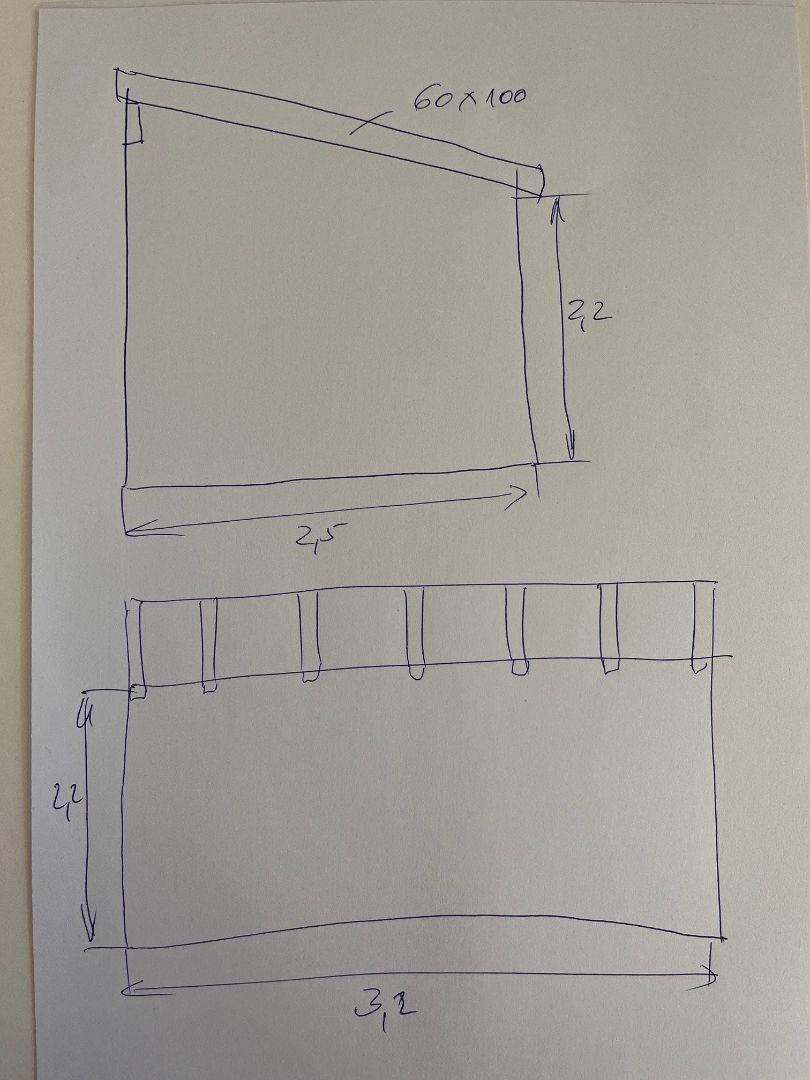

Zdravím, vedel by mi niekto potvrdiť/vyvrátiť: Dielňa stavaná rámovou konštrukciou z hranolov 60x100 mm. Rozmery dĺžka 3,2x hĺbka 2,5 výška 2,2m . Sklon strechy 15 stupňov - dieľňa stavaná k rodinnému domu, kde bol kedysi len prístrešok, strešné hranoly budú položené pri dome na hranole zapustenom v obvodovej stene. Plán je použiť na strechu hranoly 60x100 (na výšku) - na dĺžku strechy 7 kusov - vždy po cca 60 cm, tak aby sa dali na ne upevniť OSB dosky. Na OSB pôjdu strešné laty 40x50 mm a na ne škridla Bramac - 9x11 kusov. Budú na takúto konštrukciu stačiť tie hranoly 60x100 ? Ďakujem Richard
Ja by som dal pre istotu 15cm vysoké. Škridla je ťažká a prípadný sneh v zime tiež má svoju váhu

@kiko07bask únosnosť udava hlavne výška hranolov, u nás statici navrhujú do tychto plochých sklonov 8×18 hranoly Niekedy by chceli aj vyssie, ale to zas nevedia na píle napíliť

@prirodokochac ďakujem, mám alternatívu 150x70, tak asi pôjdu tie...

@kiko07bask : Chápem správne, že sa bojíte či tie 60x100 udržia zaťaženie strechy? Nie som statik ani tesár, iba laický kutil, ale myslím, že na dobre narezaný 60x100 hranol dĺžky 2,5m upevnený na koncoch by ste do stredu mohli zavesiť menšie osobné auto. Či vám vadí prípadný ohyb? Riešil by som skôr stojky a ich konštrukciu.

@kiko07bask Nie,nebudú.A ešte hore Bramac.... 60/100,to sú 2 lepšie streš.laty... Minim.75-80/ 150-160mm

@informatik No má. Beton.Bramac ,1m² Bramac 40kg,prirátaj event.sneh.zrážky,silný vietor. Nemusím byť statik,ale nechcel by som pod tým sedieť..

@duzu Netuším,na cca 8m² narvať takmer pol tony škridly...na latky 60/100...

@andynr : Ak to ide montovať na chate pod Rysmi tak asi áno. Skôr by som sa pod tým bál sedieť, ak to podoprie len tými dvoma stojkami a bez zavetrenia.

@kiko07bask mám podobný záhradný domček prilepený k domu v "2m páse" s Bramac škrídlou a sklonom 23o (kvôli estetike, aby to sedelo s RD). Jedna stena je časť spoločného plotu so susedom. Nie som statik, tak som pre istotu dal hranoly výškou 150cm a hustejšie (8ks na cca 4m). Strecha pri stene RD je podopredá 3 stĺpmi/stojkami (2 na krajoch a jedna v strede), na ktorých je položený prievlak (horizontálny hranol). Nechcel som mať žľab u suseda, preto na strane pri plote krokvy nie sú na pomúrnici, ale na prievlaku, ktorý he tiež položený 3 stojkami. Takto mi žľab vyšiel presne nad DT plotu.
*ktorý je tiež položený na 3 stojkách. ____ Stojky a prievlaky sú istené šikmými vzperami (krajné po jednej a stedná 2). Niekto (nespomínam si kto) mi prizvukoval, že plné podbitie môže spôsobovať problémy s odvetrávaním a že podľa správnosti má byť medzi latami medzera, aby mohla stavba dýchať t.j. že sa nemá robiť plný dekel, aj keď to tak strechári robia. Neviem posúdiť, urobil som podľa tohto odporúčania t.j. mám "plné" podbitie, ale medzi latami (2,5cm) je malá medzera. OSB by som nedával - zbytočne ťažké a pevnosť OSB nevyužiješ.
Na terase byvaleho domu som mal pri pultovej streche krokvy 60x120 pri rozpone 4metre. Na RD v ktorom byvam teraz, pultove strechy, krokva 100x220 na rozpon 6,5m. V oboch pripadoch krytinou je plech.
