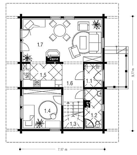

Čo vy na to ???
Budem vďačná za každý názor

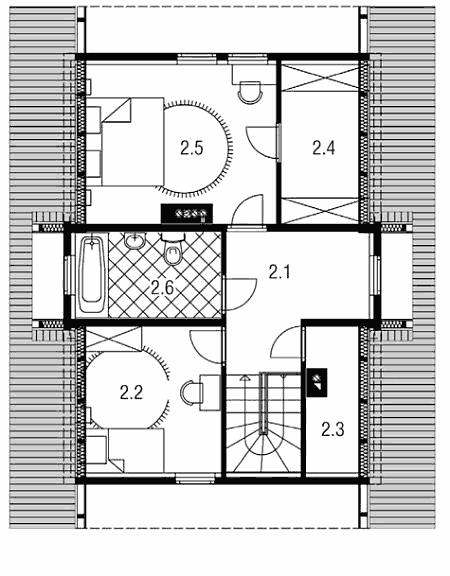

@adulkas nepaci, male, hore ten plac na chodbe zbytocny, ta somarina na streche - ten vyklenok uplne k nicomu. stecha dost spicata neviem kolko bude hore mniesta pod stechou..

@adulkas v tom podkroví budete mať skutočne málo miesta ak budú na šírku dve miestnosti vedľa seba. Aby mal ten vikier zmysel, tak by bolo lepšie aby vyzeral takto:

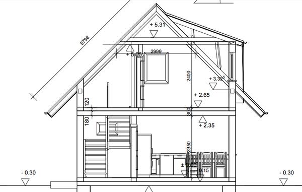

@adulkas pozor na tie šikminy v podkroví, to, čo v pôdoryse môže vyzerať ako skriňa, napr. v detskej a šatníku, bude v reáli pod strmou šikminou.
Dispozícia je veľmi vydarená. Ak ale pôjde o drevenicu a šikminu od úrovne 1PP horné priestory budú o to menšie. Osobne by som to postavil v plnej resp max možnej výške aj hore s max eliminovaním šikmín. Strecha by bola využiteľná ako úložný priestor. V dolnej kúpelke na šírku kratšej steny vydláždený sprchovací kút zo sklenenou zástenou. WC potom k dverám ako je to čierne čosi. Cýba mi tam špajza/komora ku kuchyni, ale čosi by sa dalo asi spáchať aspoň pod schodami.
podla mna kuchyni chyba viac pracovnej plochy, mame podobnu teraz v dome u rodicov a ja sa tam idem zblaznit z toho... dala by som ju asi minimalne do U. Ani ta obyvacka nie je velmi stastne riesena - TV v rohu, na 7 metroch natlaceny gauc, konf. stolik a este aj jedalensky stol so stolickami - ked tam bude niekto sediet, ten co kuka telku nema sancu nieco vidiet atd. Velmi stiesnene podla mna...
@adulkas Ako bolo napísané hore to podkrovie je na bývanie prakticky nepoužiteľné a spodná časť je dosť divne riešená chýba mi tam technická miestnosť a zvyšuje mi komín v kúpeľni. Pohodlnejší na bývanie by bol aj nejaký trojizbový byt.
@adulkas vy to máte predsa len trochu väčšie, ale pridám tu ešte jednu fotku podobného projektu, aby bolo jasnejšie ako to vyzerá v podkroví. Nakoniec sa to pri realizácii vyriešilo tak, že sa v podkroví urobili len dve miestnosti a kúpelňa a na prízemí len obývačko-kuchyňa a technická miestnosť s WC so sprchovacím kútom. Jednoducho radšej menej miestností, ale väčších.

Presne tak kupelnu by som dal z podkrovia prec a ponechal by som len wc. Ziskas viac priestoru, lebo ako sa na to tak pozeram, hore ho je naozaj pomenej. Inak je projekt celkom faj aj ta vonkajsia vizualizacia. Pekne su taketo male domky aj s tym drevenym prevedenim. Len si pti takychto dizajnoch treba dobre vybrat aj pozemok aby to v konecnom dosledku vsetko spolu hralo
