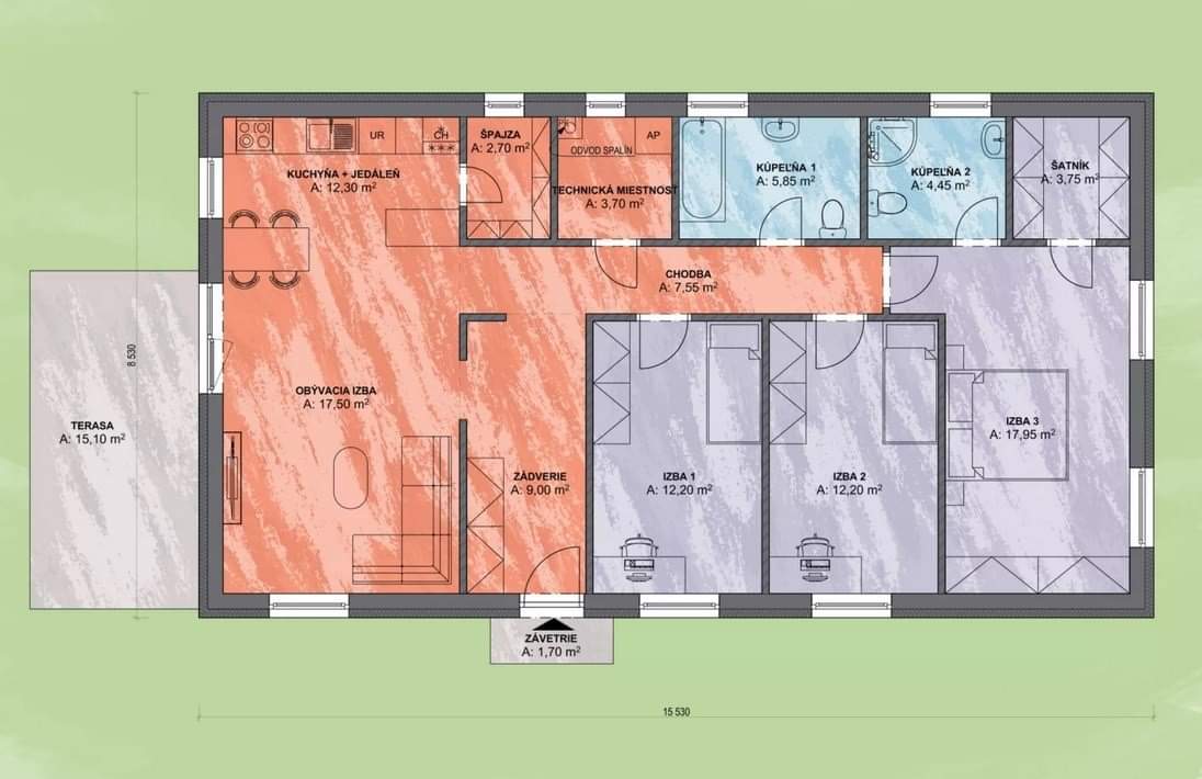

nacrtol som v jednoduchom programe projekt domu vstup je z vychodu/posledny pozemok , juh hlavna/prijazdova cesta, sever pole, zapad sused, pozemok cca 30x30m. 4izbovy + 5 izba mensia pracovna hned vedla obyvacky terasa zapad/sever ... m2 orientacne v rychlo nacrtnutom projekte Skuste zhodnotit, poradit DIK
Vy ste nakreslili izby dokopy 16m ale treba zaratat aj priecky 15cm teda plus 45cm a obvodove 30cm Ale da sa stym vyhrat ..napriklad aj chodba z 1,3 na 1,2dat ... Ale splna moje poziadavky ako wc s oknom pri vstupe, spajza s oknom , z obyvacky vstup na terasu 4 izby z toho jedna pracovňa a celkom postacujuce zadverie . Uzitkova plocha celkom solidna
@davidpeteraj nabytok mi tam zakreslil projektant a to bol len návrh resp. prva verzia. Tie 1800 okna budu 1600. Kupelka aj technicka miestnost budu tiez inak usporiadane.
@davidpeteraj ak myslis moj projekt, tak som pisala, ze si musis opravit rozmery izieb. My mame drevodom, cize steny su tensie. Ale myslim, ze som ti to dostatocne nakreslila. Podla tvojich poziadaviek. Hlavne som odstranila tie minisatniky, ktorych steny budu zaberat vela miesta a staci tam len vymysliet poriadnu skrinu. Mne sa hlavne nepaci wc pri vstupe, ale to je kazdeho vec. A tiez to umiestnenie vzhladom k svetovym stranam.
A ake svetove strany preferujete vzhladom k izbam ... Wc som chcel hlavne s oknom a tazsie vymysliet ho niekde inde plus paci sa mi ak clovek z vonku ak potrebuje na wc pride dnu a nepochodi cely dom kym vojde na wc
@davidpeteraj s tym wc chapem, len pre nas nie. Pre nas je najlepsia orientacia izieb a obyvky na vychod. Na zapad nie je vhodne, lebo v lete idete spat do rozohriatej miestnosti. Kupelne a technicka viac na severnu stranu. Kuchyna na zapad velmi nie, ale ja mam okno na juhu a zapade a zvykla som si. Juh okno velmi nevadi, lebo v lete je slnko vysoko a tak brani presah strechy, ale ked zapada, tak je nizko a je teplejsie. Zatiahnem roletky a je to lepsie. Niekde sa kompromisy musia urobit. Preto sme hladali najvhodnejsiu alternativu. Aj jedalen ma okno na juh. Tam je najlepsie cely rok okrem leta, je to trochu teplejsie. Ale mimo leta nam krasne presvetli aj zohrieva dom. Spajza je na zapad, bohuzial, inac to nevyslo. Najlepsie by bola na sever. A este, tykaj mi, tu sa tyka. A ked chces, aby sa odpoved ku mne dostala, chod cez ikonku odpovedz, lebo takto to nemusim postrehnut. My sme projekt nasli do mesiaca :-D a som s nim totalne stotoznena. Len by som brala vacsiu technicku a to kurime el.foliami a mame len bojler. Cize technicka my mohla mat 1x1m hihi. Takto v nej mam bojler, pracku, susicku, mraznicku, skrinku na spinave pradlo, susiak na strope a nejake cistiace prostriedky. Ma 2x2,4m :-D Tak len poriadne porozmyslaj. Skus sa virtualne prejst po dome. Urob si makety nabytku, izby z kartona. Predstav si kazdy detail. Alebo chod za projektantom, architektom. Drzim prsty, aby ste boli spokojni.
@davidpeteraj Namiesto satnika v spalni mozes urobit kupelnu. Vchod by som trosku zapustil do domu. Terasu na zapad taktiez nie. Nevies ju clonit presahom strechy ako juznu a vo february mame 15 stupnov tak si domysli co tu bude v lete :D Nieco pre inspiraciu v prilohe:

@davidpeteraj ja uz som z teba popletena. Raz tam mas 4 izby + obyvka a raz tam mas 3 izby a obyvka. Raz ten zachod mas v zadveri a raz nie. Vstupy tiez menis a aj terasu (orientacia). Ak nechces projektanta, tak tu skus zadat svoje poziadavky, mozno ti pomiezeme nieco vypotit. Prosto neviem, ci ten vstup moze byt kde chces, ci musi balyt len na V alebo J. A terasa tiez. A dobre ti radia, terasa na zapad urcite nie. Sa uvarite, nebudete ju vobec vyuzivat. Vidim to aj na susedov.
@davidpeteraj ako daleko ma zapadny sused dom? Lebo tak by ti teoreticky clonil na tu zapadnu terasu. To by slo. Viac sa mi paci ten tvoj posledny projekt. Ak chces zavetrie, tak daj viac zapustit do zadveria. Zadverie mas aj tak dostatocne velke. To wc otocit, ako som spominala. V spalni daj okno na vychod. Na sever bude chladno a tmavo. Tie rohove okna by som zvazila. Kvoli teplu, zime, svetlu, tme, rozlozeni nabytku, vojde, nevojde,.... Ci to nakoniec nebude na skodu.

@davidpeteraj no mne sa viac pozdaval ten projekt predtym. Teraz si dal hlucnu technicku aj zachod vedla detskej :( A toho satnika v spalni sa nevzdas, co? Ak chces plnohodnotny satnik, tak potrebujes miesto na hybanie sa v nom. Preto si treba utriedit priority. Mne totalne vyhovuje 'vstavana skrina'. Vyberiem zo skrine a v pohodli sa obleciem. Ale sak ako myslis, 100 ludi 100 chuti. Aj my mame jednu izbu navyse. Je to satnik, hostovska, pracovna v jednom. Co ako prave potrebujeme.
Projektant v ramci firmy na kluc riesi komplet vsetko (statik atd atd) uz len spravne otocit dom a pohrat sa s podorysom , pretoze projektant otocil vstup na vychod a ukazal podorys 15x8,6 .. rozmyslam 16x9 zalezi od ceny m2 na ktorej sa dohodnem s firmou (zajtra budem rozpravat s majitelom) ... Urcite chcem obyvacku s kuchynou cca 38m2 plus spajza 2,6m2 2 detske 12-13m2 Spalna 13 plus satnik , mozno sprcha zo spalne ale skor asi ani nie Zadverie aby bol dostacujuci priestor mozno 3x2m Technicka na kotol, technika, pracka a susicka + 3,5x2,5 cca pracovna na zehlenie, hrazda na cvicenie a gaucik rozkladaci pre hosta raz za cas
Satnik mozno mas pravdu , nesom zastanca uplne toho, nie je to ani priorita moja skor priatelkyna a pisem o satniku pretoze bol v projekte a uplne som.sa nezamyslal nad zrusenim satnika Texhnika , wc atd sa da riesit aj vsetko na sever ako v projekte ako som posielal napr..len treba sa s tym este vyhrat
@davidpeteraj satna by mala mat sirkh aspon 150 cm. 6o cm hlbja ulozngch priestorov, zvysok na pohodlny pohyb. Ak das 70 cm hlboke vstavane skrine, budes mat rovnako ulozneho priestoru na polovicnej ploche. Vsatavana skrina nemusi byt len roll door, da sa aj otvarava spravit a vyzera to lepsie. Mozes ten priestor vyuzit na zvacsenie trucovne s rotopedom a zehliacou doskou. Spajza ak ma 120 sirku, tak pri 50 cm hlbokych policiach sa da v nej aj hybat a vysoke potravinove skrine poskytnu rovnaky ulozny priestor na hlbke 60 cm. Ano, skrina je drahsia ako jedna priecka, jedny dvere a police, ale tym padom mas 60 cm navyse v kuchyni.

Ja len znova upozornim chod sa pozriet do domu kde je kuchyna a obyvacka 38m2. Nehovorim o tom ake je neprakticke toto riesenie. Smrad v celom dome pri vareni. Necakana nasteva a bordel v kuchyni. Nikdo ju nema nalestenu ani ja... ale kazdeho osobna vec. Izba 7m2 technicka tak isto... Reale ti bude chybat vzdusnost. Dajto nakreslit ludom co tomu rozumia a uprav to podla seba. Ja mam len obyvacku a jedalen 40 a keby stavam znova urobim to vacsie. Moja chyba nepresiel som si domy kde by som to realne videl. Prislo mi 40m2 dost. Preto moja rada chod za projektantom nech ti da kontakt na ludi co maju podobne projekty ako chces ty a realne sa snimi porozpravaj.
to suhlasim ale ak by som chcel 40-50 obyvacku kuchyna jedalen, technicka mozno 10 atd. tak cely dom vyjde na 200 000 €. treba kompromis a zlata stredna cesta kde to bude utulne a 144 zastavana co pozeram katalogy je az az pre beznu 3-4 clennu rodinu... 16x9, max 17x9 bezne 110m2 uzikovej plochy bungalovy ani nemaju pracovnu a technicke 2-4m2
