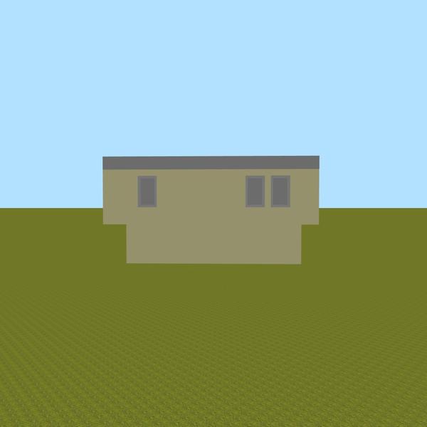

Čo poviete na tento môj projekt?

 predpokladam ze Tam budete aspon 3 - 4, tak tam chyba samostatne WC. Na to ake su velke izby, spolocna cast obyvacka a kuchyna je proporcionalne mala.

 napr. vo vstupnom priestore mi absentuju ulozne priestory, priecku medzi spalnou a detskou izbou by som tiez navrhla uplne inak, aby sa dal pekne vyriesit satnik... chyba mi samostatne wc... atd

 mala obyvacka, neviem kde si zavesis veci a topanky pri vchode, mozno druhe WC, Detska je dost velka aj spalna, chodba zabera dost miesta ... hmm neviem asi radsej inu dospoziciu a usetrene miesto na izbach a chodbne lespie vyuzit. V najhorsom potiahni obyvacku o meter.

 @mr79 budeme len traja, možno kuchyňu s obývačkou doriešim dispozične inak.

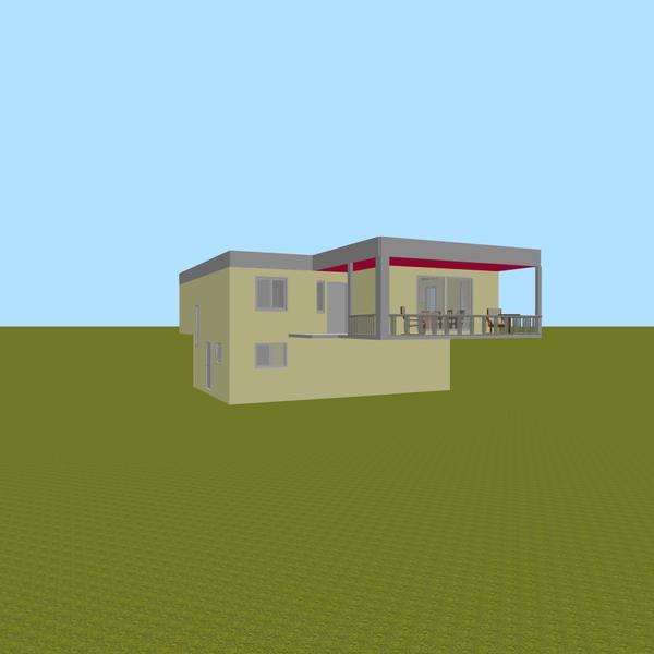

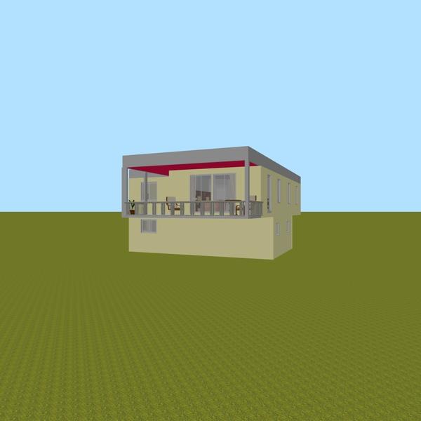

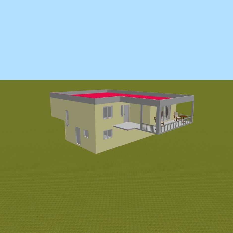

 vstup nedorieseny vobec, mala obyvacka a este aj ostrov a barove sedenie je tam.
kym prinesies kavu na terasu musis obchadzat kpu nabytku, s jedlom sa pojde este horsie.
ten skoseny roh-obyvackovy je skaredy.
7. apr 2015 o 20:14  • Odpovedz  •  Páči sa mi to

 detska izba ma 19m2 a kuchyna + obyvacka 31,5m2 ????? WTF

 Ja neviem, asi zato, že som žena a dosť sa pohybujem v kuchyni, tak si toto všímam ako prvé. A dnes som to písala už asi v 100 témach, kde sa pýtajú na názor projektu, kuchyňa je malinká. Norm. som sa musela prizrieť aby som ju našla, najprv som chcela napísať, že ste ju zabudli naprojektovať. Na tú kuch. linku si nič neodložiť. Darmo budete len traja, variť treba aj hrniec musíš niekde položiť. Barový pult pri takých skromných pomeroch je zbytočný. A zase ako písali vyššie, kuchyňa + obyvka málo m2 v porovnaní s izbami.
Teraza vyzerá byť podľa m2 dosť veľká - ale uzunká a široká. Tam dám normálne sedenie s problémami.
Odkladací priestor pri vchode žiadny. Darmo si spomínal, že to budeš mať v suteréne, budeš stále behať dolu pre topánky, botasky dieťaťu, sebe, alebo to budeš mať po zemi pri vchode, to nebude pekne vyzerať.
8. apr 2015 o 10:14  • Odpovedz  •  Páči sa mi to

 @ealisaid znova sa budem opakovať už po neviem koľký krát, ale ešte raz to dám a to len preto že si sa neurazila na coment emoticon .
ak ideš niečo navrhovať alebo chceš posúdiť, musíš mať čo najviac informácií a začnem okolitou zástavbou, orientáciou a umiestnením domu na pozemku (to len preto aby si nenavrhovala okná tam kde budú tienené alebo aj neprípustné v zmysle noriem a zákona), svahovitosťou terénu (píšeš že bude suterén ale máš tam okná - budú to anglické dvorce?, je to v zemi celé alebo je tam svah, lebo keď si tam nedomyslím zeminu tak tá stavba vyzerá smiešne. Ináč, garáže a pivnice integrované v dome sú najdrahší spôsob výstavby skladových priestorov.
K dispozícii máš už dosť komentov vyššie, ale osobne nerozumiem orientácii domu (chýba čo som písal vyššie), terasa na západe je v lete nepoužiteľná (ak ju nezacloníš ale to budeš mať potom v obyvke šero), kuchyňa v centre domu, načo? nechceš radšej výhľad dozáhrady a poruke terasu (najlepšie riešenie je ak je terasa pri kuchyni a nie pri obývačke). Južný potenciál tepelných ziskov a osvitu je potlačený úplne. Nato že na podlaží máš bezmála 130m2 sa mi to celé zdá miestami preplácané (denná časť) a miestami prázdne, proporčne je to nevyvážené. Pre 3 osoby je to veľký dom, ale keď sú prostriedky, nech sa páči.
A len tak na záver, neuvažovali ste, že by ste si postavili jedno krásne architektonicky a funkčne krásne bývanie, ktoré by aj po desaťročiach vynikalo originalitou a nezapadlo v šedi uniformnej zástavby? Ale to bez šikovného architekta pôjde veľmi ťažko, ale keby ste obetovali pivnicu tak si budete môcť dovoliť aj veľa iných vychytávok emoticon ale už rozsiahlosť tohto návrhu hovorí že peniaze asi nebudú problém, alebo netušíš čo ťa čaká...
8. apr 2015 o 12:59  • Odpovedz  •  Páči sa mi to

 @slavoslav ja sa neurazím, bo hľadám vhodný projekt, v mojom pc-čku ich už mám neúrekom...a chcem len vybrať ten najlepší pre nás...tento projekt je skôr skúšobný...kde si overím názory ľudí, aby som sa vyvarovala chýb...
projekt je tvorený v sweet home 3d, tam sa nedá vytvárať okolité prostredie a ani strecha resp. možno sa dá, len ja to neovládam emoticon
terén máme rovný, zástavba tam existuje, ale pozemok je relatívne široký, metre presne neviem, tak radšej neuvádzam, preto sa nemusíme obmedzovať, manžel chce suterén, nakoľko chceme kotol aj na tuhé palivo, plne to chápem...a dom chceme na vyšších základoch, nakoľko neďaleko nás tečie rieka...síce pozemok je na menšom kopci, ale je tu vysoko spodná voda...čiže vyššie základy budú 100%...
izby chcem väčšie, nakoľko neviem čo bude o pár rokov a potom ak dieťa ostane bývať s rodičmi, aby bol aj priestor, nie malé izbičky, kde sa nič nepomestí...a vedie to k stresom...
terasu ja navrhujem na juh, vchod od severu a obývačku s kuchyňou na predok (juho-západ)...izby dozadu na východ...
určite ten projekt treba prepracovať...má plno nedostatkov, a určite tieto "negatívne" názory a postrehy z príspevkov ma posunú ďalej...
8. apr 2015 o 14:57  • Odpovedz  •  Páči sa mi to

 tak vysoka spodna voda=so suterenom by som si dal pokoj
ak deti ostanu byvat s rodicmi tak vam vacsia izba vobec nepomoze, naopak mensia izba + kuchynka, to ked sa nebodaj posekate tak v jednej kuchyni vam to bude vriet nie len v hrncoch, potom len budu stresy, mam vlastne skusenosti. Na ''pomestenie'' veci sa robia velke izby?
8. apr 2015 o 15:07  • Odpovedz  •  Páči sa mi to
