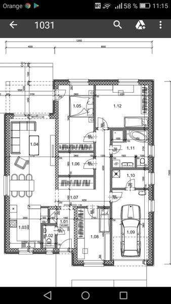

Čo by ste zmenili v našom pôdoryse?
Vychadzali sme z Euroline 1174, ale upravili podla vlastnych potrieb. Vacsi si nemozme dovolit, takže typu maly dom mi sem prosim nepiste :-( Len co by sme mohli podla vas zmenit a bolo by to lepsie. Dakujem
ale ty si si to natiahla a vnutro ostalo ako bolo, to ti ale potom bude uplne inak vychadzat izby aj strecha.
tiez by som zrusila garaz.. nechapem, ze autu venujete viac priestoru, ako dietatu.. Takze zrusit garaz, zarovnat stenu, zvacsit izbu a dorobit technicku miestnost..

@atlaska Len o meter.. to je o kúsok.. viem ako to bude vyzerať cca.
@pandiska5 ja som ti len napisal, ako by som to citil a chcel mat ja s ohladom na moje znalosti a preferencie.
@pandiska5 nikdy v zivote by som nechcela dom s "komfortom" byvania ako v panelakovom byte. Nehovoriac o tom, ze ked sa ti nechce cistit krb (no offense, ani mne sa nechce, preto ho nemam), tak sa ti asi nebude chciet ani kazdu chvilu kosit a starat o zahradu (aj keby si mala len 15metrov travy aj o to sa treba starat). Akokolvek sa branis argumentu, ze to je male, tak bohuzial toto proste JE male. - chyba komora (a nie, vacsia kuchynska linka chybajucu komoru nikdy nenahradi) - vstupna predsien tak uzka, ze ked pridete domov vsetci naraz, tak budete do domu chodit na etapy pretoze sa neobidete + ti z toho priestoru este 50% zaberu dvere, ktorym musis uhnut na otvaranie - izby malinke stiesnene, ze ledva mas kade prejst od dveri k posteli/stolu Ja neviem, mne by to vadilo. Za mna 100x radsej luxusnejsi (priestorom) byt s velkou terasou (s ktorym navyse budem mat menej roboty) ako nasilu takyto dom.
Tak možno to niekomu vyhovuje viac mať taký malý domček, plus ak si väčší nemôžu dovoliť. Ak chcú mať svätý pokoj napríklad od susedov tak dom majú lepší ako byt. Mne sa to nezdá až také malé, len spálňu by som trošku zväčšila ak by sa to nejako dalo ale nerobila by som z toho drámu, že niekomu nevyhovuje mať dom s kopec obrovskými miestnosťami
Nemam nic proti malym domov, podla mna ak rodina nie je velka tak to staci. Ale ak si staviate maly dom iba preto, ze vacsi si nemozete dovolit, nebolo by lepsie pockat kym si ho budete moc dovolit? Lebo takto s tym, mozno nebude az taky stotozneny ako keby ste chceli maly dom lebo vam to tak vyhovuje aj po inej stranke ako financnej.

@maslenka47 toľko rád a úpravy pôdorysu v jednom rozsiahlom texte ani vyjadrovať si sa radšej nemusela... Inak tiež by som tu garáž nedávala aj naši to maju presne takto auto tam ledva zmestis a nakoniec je z toho skladisko.

@pandiska5 Chodbicka tragicky mala, obyvacka tiez velmi uzka, ono ked natiahnes dom o 1m na cene sa to prejavi minimalne - par kusov tehal, par kusov skrridle par kusov dreva... natiahni tu lavu cast o meter 1,06 je co?
@sysell tiež keď som sa na to tak pozrel, ako je to už o niečo lepšie, no je pravda, že tá chodba je taká bytová. Aj to by som bol povedal, že niektoré byty aj tú chodbičku majú väčšiu, ako je tu na projekte. Zaujímalo by ma, či sa dá aj nejak vypočítať, čo by to natiahnutie stálo.
@tremmo ja ti to vypocitam, kubik betonu 60 + 44 tehal cca 150€ vrecko lepidla 5€ skridla s foliami 90€, drevo 50€ poter 80€ polystyren pod poter 60€ rurky na podlahove 20€, sadrokarton 30€ vata 50€ omietka 40€, mozes zratat a mas to cca na 20 centov presne. Proste ked pridas na velkosti spravi ti to pri cene domu velmi malo daky liter hore dole nemusis riesit..
Super je to plnohodnotný dom, všetko tam máš akurát, jedine terasa je menšia ale tak na sedenie bude stačiť. A chodbu určite nezväčšuj to je totálna kravina. Nemusíš rozširovať ani obyvačku pohodlne tadiaľ prejdeš a čím väčšia vzdialenosť sedačky od Tv tým väčšia uhlopriečka skús si pozrieť tabuľky už teraz potrebuješ najväčšiu uhlopriečku.

@sysell Máme pozemok 16m široký, preto nemôžme mať širší dom.
@jola2020 najvacsiu uhlopriecku na 3,5m siroku izbu? nestras
Ja neviem, v dome je sice vsetko co potrebujes, ale pride mi to dost stiesnene, hlavne teda ta denna cast - obyvacka s kuchynou sa mi zda moc uzka. Tam by som nejaky meter pridala, ak ste limitovani sirkou domu, tak by som urcite porozmyslala nad vyhodenim garaze, tie centimetre resp. metre by sa dali vyuzit ovela lepsie. Alebo ma napada urobit 1 - 2 izby v podkrovi
@pandiska5 Riesenei sa pola poschodovy dom, na taketo pripady ho vymysleli... Miestnost na vsetko je super len si tam uz mohla dat aj pracku, miestnost na vsetko mi ale pride aj 1.10. Vel,mi podporujem sklovacie priestory aj garaze ale 3,7m siroka obyvacka to je cisty panelak. Hlave satnik v chodbe meter sirka... a v spalni 5,3m sirka k nicomu... velmi zabity priestor v celom strede domu.
