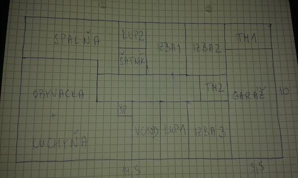

Ahojte, chystame sa stavat bungalov, kedze mame dlhy, ale uzky pozemok, rozhodli sme sa pre jednoduchy obdlznikovy tvar, teraz riesime usporiadanie izieb, moze to byt takto? Za kazdy postreh dakujem :)
@iva87 no ved prave o to ide. Deti su doobedu v skolke,skole a poobede potrebuju dostatok svetla na ucenie, hranie. Teda ja to tak vidim ale take riesenie nemusi kazdemu vyhovovat. Ine to je s rodicovskou spalnou, ktoru osobne radsej na sever alebo vychod, predsa len my sa menej casto cez den tam zdrziavame.
