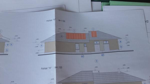

kedze pozemok mame pod cestou a chceme sa dostat na uroven cesty tak sme najprv zvazovali pivnice ale projektant navrhol popremyslat nad bungalovom kde bude predna cast vyssia a zadna cast nizsia cca o meter....co si o tom myslite?? na nete nemozem najst ziadny taky dom
Mame bungalov predná ćast úroveň cesty druha polovica pol metra nižšie 8×16m

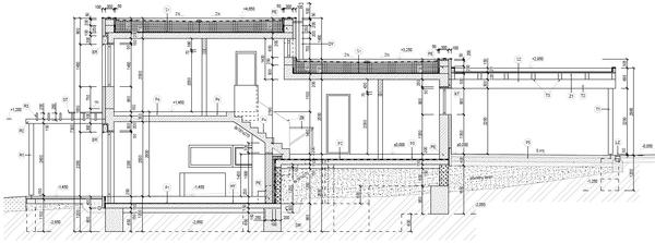

@lienocka128 ja keby mam vacsie prevysenie na pozemku, tak by som siel do nasledovneho: (bez tych schodov do podkrovia...)

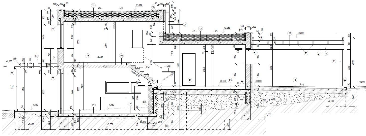

My máme podobne riešený dom ako píšeš. V rámci zakladovej dosky je 1m odskok. Izby a kúpeľňa a šatník su od ulice a spoločenská časť s kuchyňou je na tom nižšom medziposchodí s východom do záhrady na terasu.
http://www.promiprojekt.sk/projekty/l...
