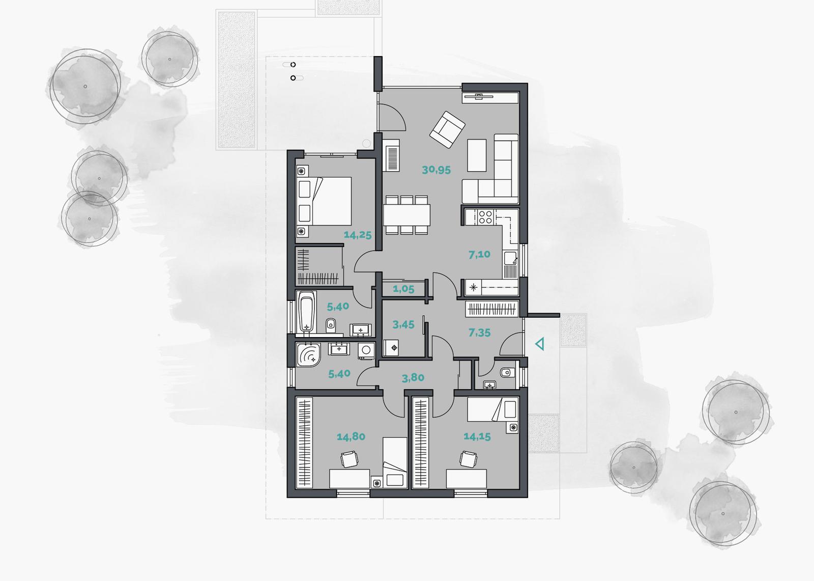

Dobrý deň, prosím vás nestavia niekto tento bungalov? Veľmi sa mi tento projekt paci ale chcela by som vedieť názor aj ostatných na tento projekt https://www.google.com/url?sa=t&sourc... Ďakujem :D
@aklatanmal nazor? mne pride divne ist do obyvacky cez kuchynu a jedalen.
A mne zas pride divne ist z kuchyno-jedalne do spalne
Ahoj. fajn vyuzitie priestoru, deti su z jednej strany, rodicia z druhej, nie je pravidlo denna a nocna cast, niekomu to moze vyhovovat, ale... Mate uz velke deti, ku ktorym nakuknes len raz za cas, ci male, alebo mensie, ku ktorym treba este vstat v noci? Ked sa zavru cez dvoje dvere, ani o nich nezakopnete. Vy, rodicia, skor vyuzijete vanu, ci sprchu? Tiez by mi vadilo ist do obyvky cez kuchyno jedalen a volila som mat spalnu blizsie k detom. Do toho satniku v spalni sa veci pre dvoch zmestia?
@aklatanmal Čo sa ti konkrétne na tomto projekte páči. Pre mňa by to nebolo terno, prechod do obývačky cez kuchyňu by nebolo u mňa to najhoršie, viac by mi vadila tá spálňa s veľkým presklením na terasu, ( iba že by si plánoval hostí baviť špecifickými predstaveniami. V rodičovskej kúpeľni by mi chýbala sprcha, už spomínaný vstup do spálne cez jedáleň je tiež nie dobré riešenie. Kuchyňa s jedálňou mi príde dosť tmavá, podľa veľkosti okna čo tam je. A ten vstup do izieb cez malú tmavú chodbu bez okna a zádverie mi tiež moc nesedí.
@rapidek @zuzcek1988 @lenkito10 @martosko No zabudla som napísať ze mame úzky pozemok, na ňom starší dom z ktorého použijeme pivnice a základovu dosku a max šírka co môžme mat je 10 metrov.. Vchod chceme mať z boku, zo zadu terasu.. Ja som hľadala aj projekty s garazou ale nič co by ma oslovilo som nenašla.. Mame zatiaľ jedno mini dieťa :D dobre ste mi poradili idem hľadať ďalej, nad veľkosťou šatníka som zatiaľ nerozmýšľala, ale tiež sa mi nepáči riešenie tých kúpeľni.. Prechod cez jedáleň mne nevadí.. A paci sa mi oddelená spálňa od detí, lebo pri týchto uzsich domoch je väčšinou pri detských..

@aklatanmal Ahoj My máme dom 10 m široký . Máme 2 detské oddelené od spálne rodičov Dve kúpelne Ide sa z obyvačky na terasu A Druhá zadná izba je podla povodného projektu spálňa rodičov s kúpelňou Ale tú sme nechali dcére 16r. A my máme spálňu v predu . Kuk náš dom Je to projekt Euroline bungalov 881 http://www.modrastrecha.sk/blog/kurat...
@aklatanmal ono ten projekt nieje az tak zly, len by ho trebalo trosku ,,upratat". A hlavne aby vam vyhovoval. Mne osobne by vadilo ž kuchyne ist do spalne. Pokial to tebe nevadi, smelo do toho
@aklatanmal na pintereste si uz pozerala? Mozno aj tu najdes podla tvojich poziadaviek s mensimi upravami. A potom najst niekoho kto ti prekresli do projektu. https://pin.it/cik7757jn4slfr
v principe to nie je zly projekt,. leb by sa to asi zislo poupratovat. ako mne sa asi najviac nepaci to, ze by sa do obyvacky slo cez kuchynu a jedalen. to je asi taka najvacsia chyba ktoru tam ja vidim

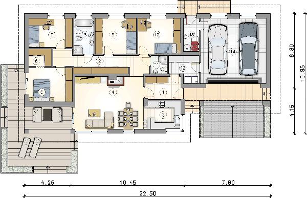

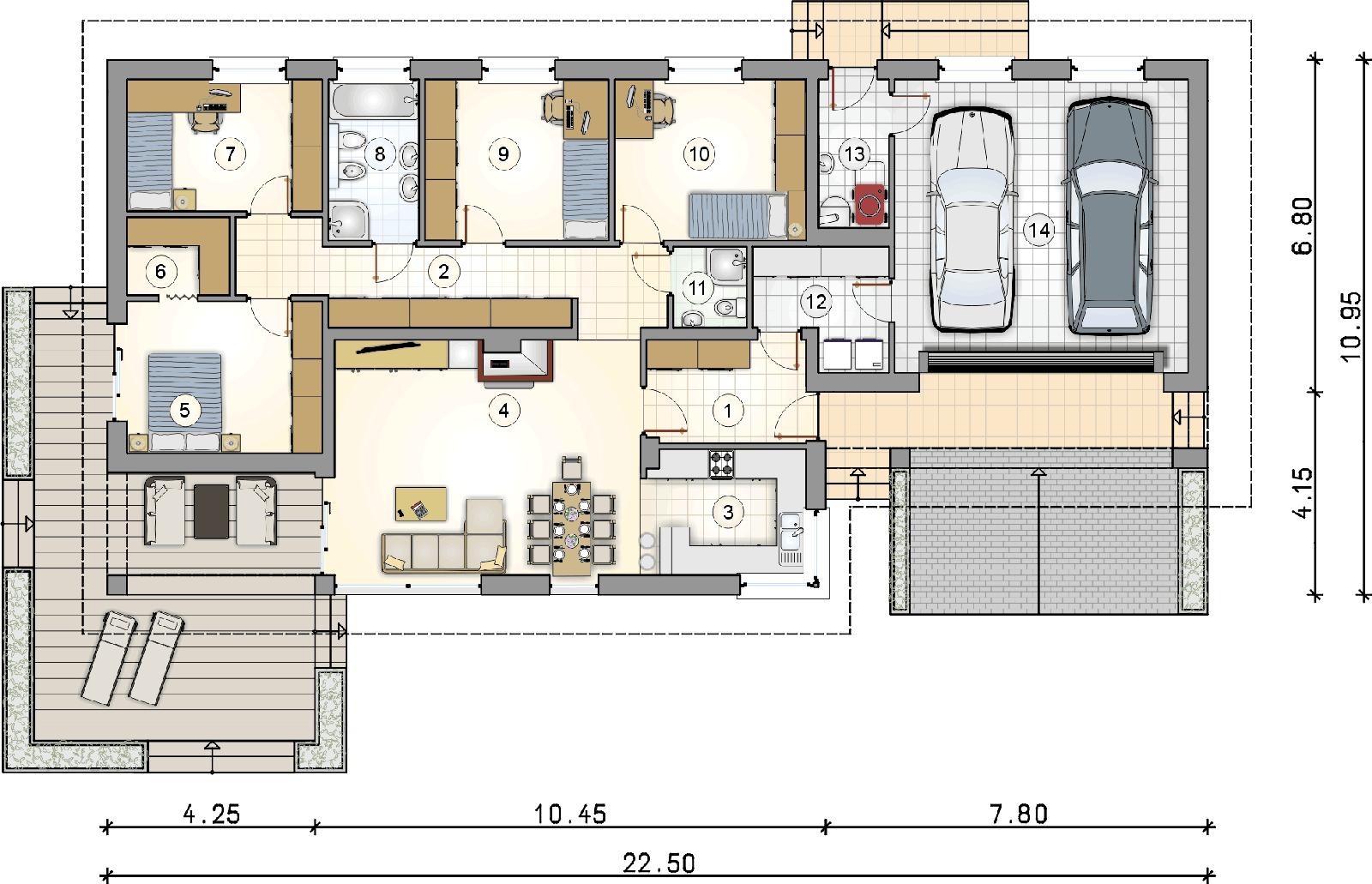

@kuratko22222 ten vyzer tiez super, niečo na tento štýl by som chcela aj ja

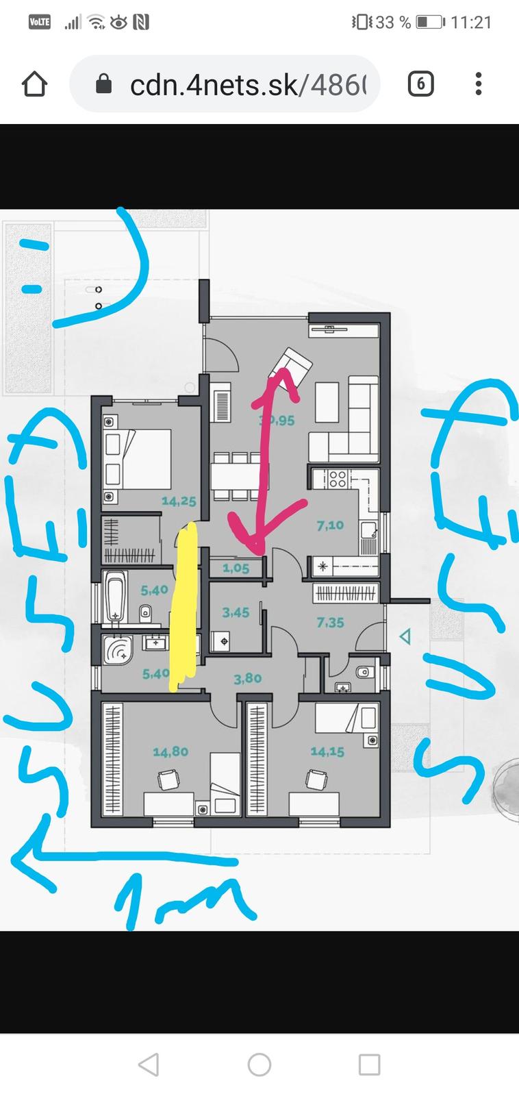

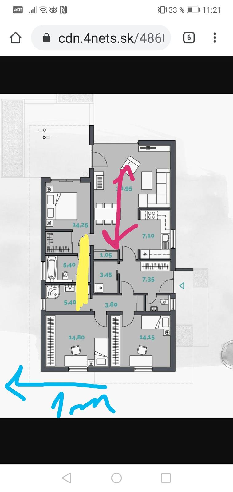

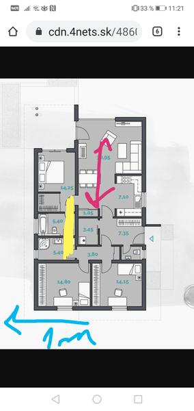

Tak mne prechod cez jedáleň nevadí, pozrite profil sue1331 ona ma tento bungalov a ta kuchyňa sa mi veľmi páči, presne takúto by som chcela, mne to príde pekne oddelené od obývačky, ale čo mi vadí sú tie kúpeľne, rozmýšľam ze rozšíriť o 1 meter, a urobiť ku kupelniam a obývačke chodbu.. Keď tak vymeniť obývačku s kuchyňou.
Tam kde je to žlté by som urobila chodbu, aby sa dalo dostať ku kupelniam, prechod do spálne z obývačky by už nebol
Inak v tom projekte to oni riešili tak ze urobili medzi kupelnami dvere ak to dobre pozerám..
@aklatanmal s tou chodbou by to bolo lepsie. Lebo prechadzat do spalne cez obyvacku, to by som nechcel :-)
@aklatanmal Po tom čo si tu ukázala by som ti aj ja odporučil zaplatiť si projekt na mieru, vidím že ty si sa upla na kuchyňu ktorú chceš a zvyšok domu ako by ti bolo jedno ako bude riešený. Napríklad to voje rozšírenie vyrieši ten vstup z jedálne do spálne o ktorom si tvrdila že ti aj tak nevadí a ako taký nechcený bonus ti vznikne ešte dlhšia tmavá úzka chodba s asi ôsmimi dverami, a potom sa už do všetkých izieb bude chodiť cez zádverie, čo nieje moc dobré riešenie, či vlastne ten projekt môžeš takto rozšíriť ohľadom na starý základ čo chceš použiť to už musíš vedieť ty. Ja by som radšej začal s čistým papierom na novo ako upravovať niečo s čoho mi vyhovuje maximálne kuchyňa, ak by si chcela mohol by som ti niečo navrhnúť.

@lenkito10 toto vyzerá parádne ale mi mame zľava aj s prava suseda :D
@lenkito10
Budeme to musieť riešiť asi tým individuálnym projektom..
@aklatanmal nechcem sa ta dotknut ale nemyslim ze mas predstavivost. Keby @lenkito10 otocila obrazok o 90 stupnov tak uz by vyhovoval? A vstup do garaze by sa presunul. A ani nie su oddeleny rodicia od deti. Uz to nevadi? Ty si mozno uz aj videla projekt ktory by bol vhodny len si to asi nevies predstavit s mensimi upravami. Takze individualny projekt je urcite to najlepsie riesenie. Len si daj pozor co ti projektant ponukne. Urcite si daj urobit studiu so zariadenim pre lepsiu predstavu
