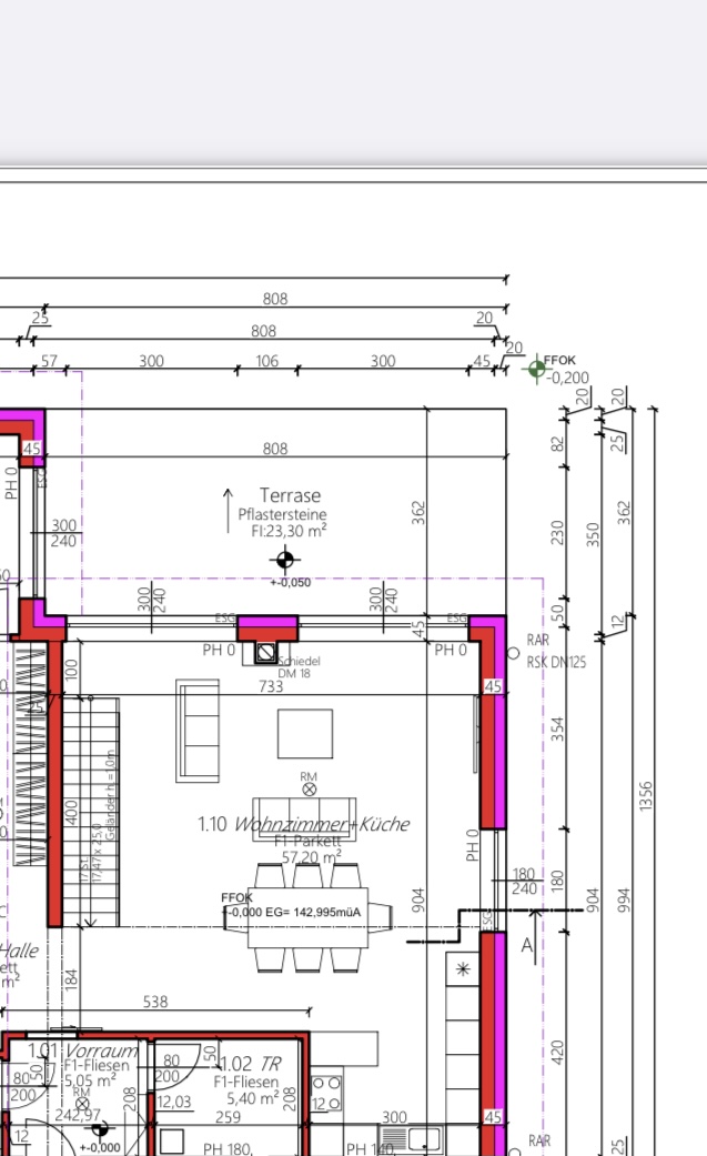

Ahoj, asi este aj uzsie. Krb moze byt tak blizko ramu okna?
A pod TV bude nejaka skrinka? Ako hlboka? Lebo bude vytrcat pred oknom.
Zato tie velmi miniaturne okna na wc a tm by som zvacsila o 3x viac ako su navrhnute.
Budu zavesy?
Zvlastne ze vam navrhol terasu na sever.
@koenig Také, aby to ladilo vonku na stene s inými oknami.
Šírku neovplyvníš, máš tam úzku miestnosť. Dôležité je, aby vrch bol v jednej rovine s ostatnými oknami na tej stene. Šírka môže byť tých 60 cm. A spodok máš limitovaný asi tým zabudovaným splachovaním. TAkže spodný okraj by mohol byť tak vo výške krku stojacej postavy.
