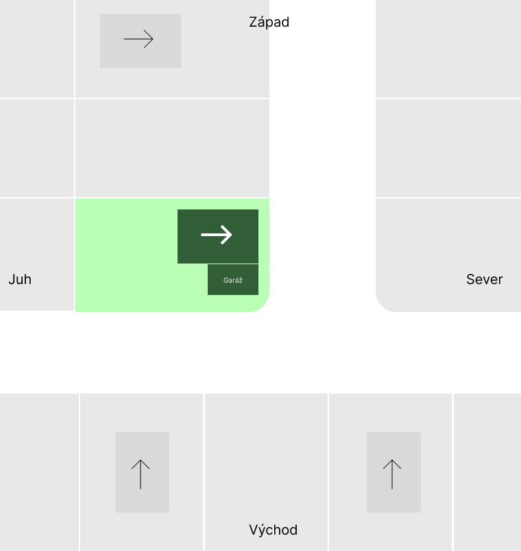

Rozumiem že je to skôr otázka pre architekta a toho, čo mi bude vytvárať plán domu no dosť ma to zaujíma.. Ako by ste situovali dom s garážou? Náš pozemok (zeleným) je takto na križovatke - moc aut taďial chodiť nebude pretože sa jedná o kraj obce. Môj nápad bol taký, že dopredu dáme z tejto strany dom s garážou a vzadu záhrada.. no neviem čo je najlepšie. Sivé môžete vidieť už aktuálne postavené domy v novej vybudovanej časti a smerom ktorým sú postavené.. ako by ste to spravili vy? Ako by ste situovali dom v takejto križovatke? Ďakujem za nápady a rady.

@vedeus umiestnenie domu moze ovplyvnit viacero veci. Ulicna ciara, odstupy od susedov. A dana oblast moze mat vlastne regulacie. Takze najprv by si si mal zistit z.obce a podla toho sa rozmyslat. Tiez by som asi tak umiestnila ako mas len aby horny sused alebo aj dalsi v rade neudali umiestnenie.

@vedeus takto blizko Vám asi obec nedovolí postaviť dom s garážou, u nás na stavebnýcb úradoch ( záber celá Horná Orava) dovolia minimálne od cesty, z ktorej budete mať riešený vjazd, 6 metrov .... aby ste boli schopní zaparkovať aj pred garážou

@mellie111 Najskôr by bolo dobré, keby bol zakreslené aj ten vjazd a tiež regulatív na požadované parkovacie miesta.
Aj keď by si to musel o pár metrov posunúť páči sa mi že za tou, najlepšie prejazdovou garážou, budeš mať aj trochu exterierového súkromia orientovaného na východ. Do juho západneho rohu by som čo najskôr zasadil listnatý strom ktorý Ti v lete bude robiť chládok. Dom bez použiteľného exterieru je podľa mňa horší ako byt s balkónom. pozn. 1. Zrejme budeš mať na dome pozdĺžnu sedlovú strechu takže prípadná fotovoltaické panely by mali byť rozdelené na východ a západ. 2. Pred zaliatím základou na dom Ti doporučujem technickú miestnosť domu spojiť s JZ rohom pozemku podzemnými rúrami pre vodu, elektriku a tepelné čerpadlo.
