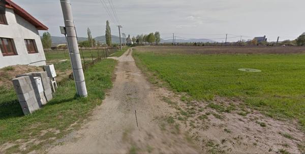

tak skolaudovaná byť nemusí pokial viem ak starosta dá oficiálne cestu spevniť. Tušim je podmienka spevnená cesta a ak to odobrí sám starosta tak ako na vedľajšej ceste kde sa vysypal štrk tak by tam problem byť nemal, domy tam rastu ako huby po daždi. No ak by som musel dodržať tie 2 mestre tak su to 2 metre od steny alebo 2 metre od rohu strechy?

andyno. tak ja by som teoreticky problem nemal mu tu časť predať, ale uvažoval som postaviť si tam do buducna obživu vo forme servisu teda nejaká dvojgaraž s admin. častou vo vnutry. Cesta je zatial len na uzemnom pláne ale starosta nema problem ju dať spevniť makadamom čo by malo byť v stavebnom žargone brane ako spevnená komunikácia tak ako to funguje na mnohých miesta v obci a domy sa stavaju bez problemu. NO na ten pozemok bola dobra cena a tak sme sa nejako možno neuvážene bez poradenia ulakomili a už je to proste kupene. Na okoli su dokonca menšie pozmeky a predavaju sa a domy sa tam stavaju. Ludia už v okoli nerieišia nejaké záhrady ak ťa víde cena za meter štvorcový cez 70e.

tu je príklad cesty na pri ktorej dostali stavebné povolenie na výstavu. Toto stačilo stavebnému uradu ako spevnená komunikácia. V súčastnosti je tam už hruba vrstva makadamu.

so stavebnym povolenim si nerob starosti, ved to ma pod palcom starosta a jeho zamestnanci na urade a ked starosta tam tu cestu spevnuje, tak by bol asi chuj, keby tym ludom pre ktorych tu cestu robi, robil problemy pri stavebnom konani. len premyslam ze preco tu cestu nedal po okraji pozemku, ale ide tebe cez pozemok (rozdeluje ho)
@atak77 Tedn pozemok som už tak kupil za par korun, inač by som za neho tie peniaze v sučastnosti nedal. Nie preto žeby za to nestal ale bolo by to proste vela. Ono rozdelil sa tak preto že musel by som ti ukazať celu katastralnu mapu a týmto rezom cez asi 20 pozemkov sa spravila najmenšia škoda vzhladom k vačšine majitelov pozemkov. Ak by to dal až na okraj mojho tak by zničil ovela vačšie pozemky atd... Vselijako som sa na to pozeral ale nespravil to zle proste. Navyše hned naokraji tej cesty je po celej dlžke elektricke vedenie a jeho stlpy, takže dava to zmysel. Ja na to tragicky nepozeram, ako vravim ak by sa podarilo spravim tam servis alebo pneuservis alebo ja neviem čo ine okrem toho. Jednoduchu budovu z dvojgaražou a podnikanie maš cez cestu. Vsetko treba zvážiť to je jasne. Starosta je zadobre tam by problem nebol, ináč ho pri najbližšej rybačke zhodim do rieky hhh
@truly ale na to podnikanie by ti sused, ktory moze tam mat napr. dom postaveny, musel dat aj povolenie, resp. na stavbu takeho niecoho. Co sa tyka cesty my taku mame, dali nam povolenie, postavila cela ulica, uz je to aj skolaudovane, fakt je ze cesta je sukromna u nas. Obec ju nema a teda ju ani neudrzuje, ani ju nechce do "obecneho majetku" atd... lebo starosta tam teraz je ale o par rokov nemusi byt a to je problem nasej casti.. starosta minuly sa tam realizoval, dal povolenia, slubil ze cesta pojde pod obec a teraz to ostalo tak, novy starosta o tom nechce ani pocut, ani zastupotitelstvo.. ;)
