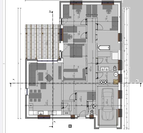

Aké zmeny by boli dobré v tomto projekte?
Zdravim. Rada by som si vypocula nejake pripomienky,rady a tipy na predbezny projekt. Ide mi hlavne o vela svetla v obyvacke a detskych izbach. Izby budeme zrejme este trosku zvacsovat. Dakujem

Mne sa hlavne zda nato,aka je tam velka vymera domu,ze vela zaberaju chodby a tie izby su male. To nejak vyriesit keby mi niekto poradil..
@franci1986 ano...vela Vam zalezi aj od toho aky krov domu ste si priali... vidim tam nosne steny..ktore ale pri vaznikovych krovoch do urciteho rozponu nemusia byt...vtedy by sa Vam dal pekne rozsirit twn koniec domu s detskymi izbami A co sa tyka chodieb...no nejako sa k tolkym izbam dostat musite...ak by ste chceli usetrit trosku na chodbach ...tak potom dvojpodlazny dom
@franci1986 my mame takto oproti sebe detské izby a francuzke okná. Svetlo je dostatok. Čo by som ja zmenila, tak to ďalšie okno resp. dvere vedúce na terasu z tej maličkej detskej izby a spalnu mame my na opačnom konci od detských izieb čo určite oceňujem.

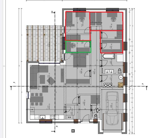

@franci1986 detské izby (červené) by som umiestnila možno takto nejako a šatník (zelený) oproti
@sandria myslite dat do tej malickej izby(pracovna)vacsie okno? No nam sa velmi neda dat ta spalna inam,povodnes mala byt kde garaz,ale ked chceme aj tu,tak neni moc moznosti 😒

@chilim to zelene,ta malicka izba je pracovna a satnik je vedla kupelni len. To umiestnenie detskych,co ste nakreslili nie je zle,len potom co s tou pravovnou
@franci1986 nedá sa pridať pôdorys tak, aby boli viditeľné rozmery miestností? Aké má rozmery pozemok? Je možné ešte dom do niektorej strany zväčšiť? Či ste na maxime? Mne tu najviac vadí nedostatočne okno v spálni.

@zltalienka na tom druhom obrazku co som pridala su m2 izieb. Pozemok ma 23x31,urcite by sme to aj my chceli natiahnut,no uz takto je to s garazou cez 170m2,co mi pride vela dost

@franci1986 druhý obrázok som videla. Aký je rozmer domu v smere od garáže po kuchyňu? Ja by som pracovňu presunula z nočnej časti niekde medzi garáž a kuchyňu. Wc tam byť nemusí, špajza sa dá tiež oželieť, ale ak je to "must hlave" dá sa urobiť dlhá a úzka a kuchyňa užšia a do U. Len či sa to takto vojde 🤔 Takto by sa nočná časť domu odľahčila a aj chodba by mala vyjsť kratšia.
@franci1986 preco sa trapis nad podorysmi? Projektant vam nepomoze? Orientaciu pozemku mate jednu z najlepsich. Pri dome do styrmi spalnami musis pocitat aj s chodbami. Ak chces menej chodieb, spalnu treba dat na druhu stranu, pristup z obyvacky, no iny podorys. - wc nemusi mat okno - ak garaz s domom, je skoda nemat priamy pristup do domu. Budem sa opakovat, v garazi nebude miesto pre auto. Budete tam mat kopec rozlicnych veci.

@lenkito10 projektantovi to mam pripomienkovat,len hladam inspiraciu ako najlepsie 🙂 islo mi hlavne o oddelenie nocnej a dennej casti,cize pri obyvacku by som spalnu nechcela davat. Garaz beriem tiez,ze bude fakt len sklad. Islo mi len o to zadverie,ako usetrit miesto tam a tie izby poposuvat na seba nejak efektivne

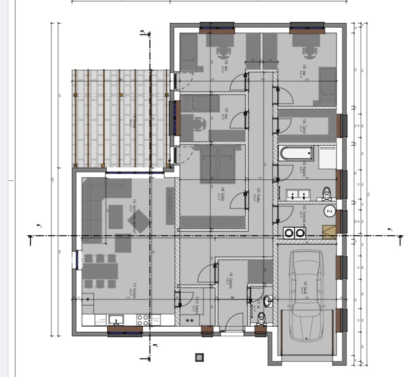

@franci1986 Ja by som dom predlžil tú zúženú časť s izbami o 1m . Tak by som vedel dať do spálne širšie okno (viac svetla) , tým pádom by bola väčšia spálňa , do ktorej by som premiestnil šatník a by mi vyšlo viac miesta na kúpelňu, ktorú by som rozdelil na dve menšie . Jednu so sprchou a tú druhú s vaňou . Toaleta postačí v jednej a tú druhú toaletu , čo je v zádverí, by som presunul tak, aby do nej bol vstup z chodby , hoci by bola bez okna.
nejako takto
@franci1986 co mas projektantovi pripomienkovat? Ak ti odovzdal nejaky nakres, ten sa pripomienkuje. Stretli ste sa uz? Ak ste sa este nestretli, povedz mu co ocakavas, nedavaj mu tvoj nakresleny plan. Mozes si vziat podorysy co si nasla na nete, s tym, ze "takto nejako". Ci to on toto kreslil? Vyzera to amatersky.

@lenkito10 toto on nakreslil z toho,co sme mu my ukazali z netu
@franci1986 aký je Tvoj názor na výtvor projektanta? Čo Ti na tom pôdoryse vyhovuje a čo by si chcela zmeniť? Neexistuje univerzálny dokonalý pôdorys. Zbytočne Ti budem písať, že kuchynská linka dlhá 5 metrov (odhad) bude nepraktická, veľa sa v nej nabeháš, keď možno práve toto Tebe vyhovuje. Napríklad. Svetla v obývačke a v detských izbách bude dosť a chodba sa dá o cca 4-5m² zoškrtať aj pri tomto rozložení.
