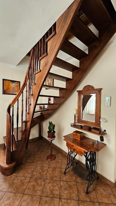

@sancia8 existuje veľa možných riešení.. Ja som si nechával vyrobiť lomené schody do podkrovia bez podesty-to je tá odpočinková časť schodov, v danom mieste ich mám zatočené. Pod schodami do podkrovia som mal dieru na schody do pivnice.. Tú dieru som zabetonovával, lebo mi dalšie schodisko nevyhovovalo. Ale môžem ti poslať foto.. Musíš si ale predstaviť pod tým točitým schodiskom dieru s dalšími schodami do pivnice. Diera bola niekde v mieste, kde je ten kvet a stolík.. To schodisko je samonosné, uchytené v stropových trámoch a je volne položené na podlahe. Hore v podkroví mám vedľa jednej strany ako vychádzajú schody postavenú stenu, ku ktorej mám opretý veľký drevený regál na knihy.

@sancia8 hlavne je dôležité, aby tie schody nezobrali veľa miesta z obytného priestoru. My sme ich vsadili do nevyužitého výklenku, kde bola predtým iba diera do pivnice. Kedže máme do pivnice vstup zvonka, tak som dieru zabetonoval. A kedže som zabetonovaný otvor nechcel zbytočne zaťažovať, tak som si navrhol takéto ľahké schodisko, ktoré je samonosné a podlahu zaťažuje iba minimálne a mimo zabetonovaného priestoru.

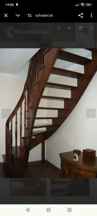

@megdesign áno, tieto schody som si navrhol ja, počet schodov, zatočenie, stupnice.. Ja som kontaktoval pani Teplanskú, ktorá mi spracovala môj návrh a dala vyrobiť schodisko podľa mojho návrhu. Nepovedal som, že som ich vyrobil, ale že som si ich navrhol. Ona mi povedala možnosti výroby a doladila detaily, ktoré vedia zrealizovať. Ked prišla zameriavať, tak mala nachystaný hotový návrh aj s výškami stupníc a počtu plus spôsob kotvenia. Len to hodila do požadovaných rozmerov.. Áno, ja som si ich navrhoval!!!!!!!!! A tieto schody ukradli schodári.sk niekde z webu, lebo vtedy to vôbec nebola firma schodári, ale iná... A firmu schodári.sk môžem žalovať, že použila niekde moje vlastné fotky bez môjho súhlasu... Zrejme tu odtiaľto niekde z webu....

@zicher ale veď kľud, lebo ti mykne očkom. Ja som ich len našiel u firmy na ich stránke.... To je celé. 😃

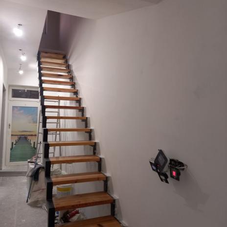

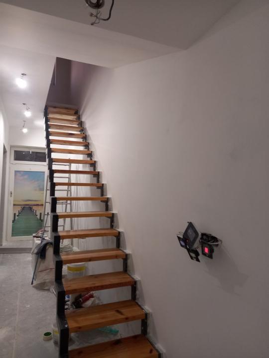

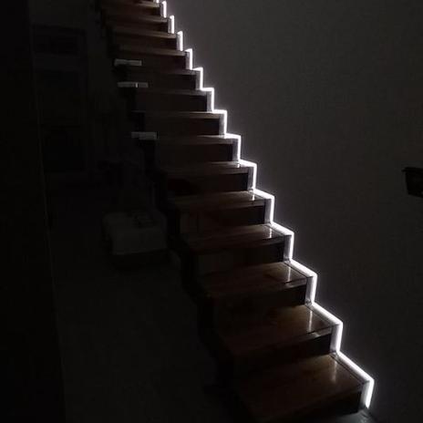

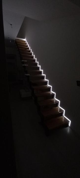

Máme takto
