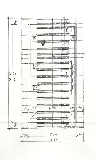

Krokvy budu dlhe 5,5m a strecha so sklonom 32 stupnov - typ A.
Projektant navrhol kliestiny s oboch stran kazdej krokvy o velkosti - hrubke 60/180 (x2) pri krokvach 100/180 vzdialene od seba 1meter.
Nie je to na kliestiny zbytocne velky rozmer???
Co sa tyka vodorovneho a zvysleho latovania pouzil rozemery 50/50.
Strecha bude plech Lindab - typ Maxima.
Nieje to veľa,ale ani málo.Ak aj urobíte tenšie moc na tom neušetríte.Klieštiny sa zdvojujú aj preto že na jednej môže byť porucha .Aby to trochu držalo.Zvislé latovanie kotralata sa robí 50 x50 lata čo drží škridlu sa navrhuje podľa tipu druhu škridly,kritiny.Dá sa to nájsť na stránkach výrobcov krytín.Každý navrhuje pre daný tip krytiny požadovaný rozmer laty.
