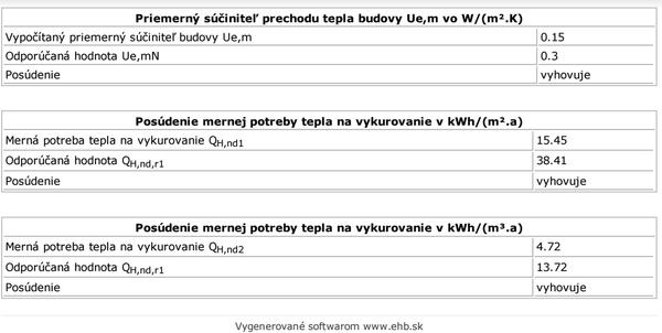

podľa výpočtu projektanta sme na tom takto:
@rabies alebo este niečo iné treba pridať?
@kattikka ak bude dom velky zem voda
@peto99 poschodový...11.7x9.1m..pravidelna kocka
@kattikka pokial je moznost, zem voda a to ma zaroven aj dlhsiu zivotnost, pretoze vzduch voda je jednak v externom prostredi a pracuje na vyssich tlakoch. PS: mas skoro pasivny dom, ten ti prejde aj s elektrokotlom. PS2: kocka to nebude, ked to ma rozne strany :)
