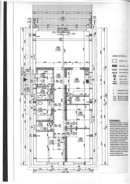

 My máme 11 m pozemok na ktorom budeme stavať bungalov s rozmermi 7,8x18 m a všetko tam pekne vošlo.
1. júl 2015 o 11:03  • Odpovedz  •  Páči sa mi to

 @tomsim hodis sem pls projekt ? vdaka
1. júl 2015 o 11:05  • Odpovedz  •  Páči sa mi to

 Dúfam, že to bude dostatočne viditeľné
1. júl 2015 o 12:21  • Odpovedz  •  Páči sa mi to
tomsim
Registrovala sa 12. februára 2009 na mojasvadba.sk. Na modrastrecha.sk pridala 38 príspevkov. Okres Prešov.
tomsim
 je tam všetko čo potrebujeme k životu ...nič veľké...nechcem byť otrokom domu do konca života emoticon))
1. júl 2015 o 12:30  • Odpovedz  •  Páči sa mi to

 @tomsim vyzera to dobre mate ak nejake foto ako to bude vyzerat ? Dakujem
1. júl 2015 o 14:17  • Odpovedz  •  Páči sa mi to
tomsim
tomsim
 Nie nemám žiadne foto...robila som si jedine nejaké vizualizácie vo floorpade.....obývačka bude na štýl bungalovu 1375 aj s oknami a otvoreným stropom...to bola naša podmienka
1. júl 2015 o 14:38  • Odpovedz  •  Páči sa mi to
