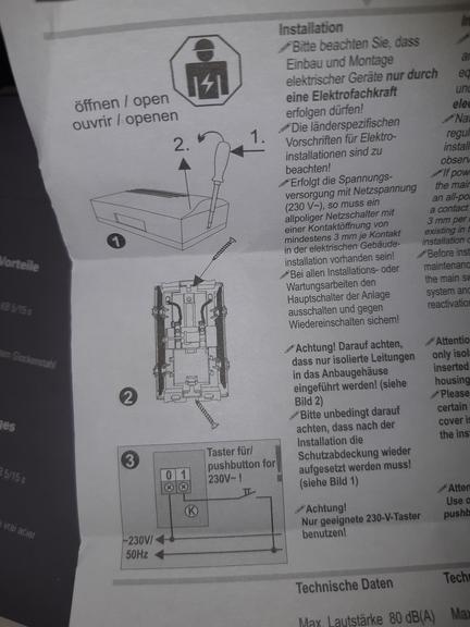

Prosim o radu, ako zapojit domovy zvonček. Mam privod od tlacitka na 230V. Zo steny kde bude umiestneny zvoncek je trojzilovy kabel (hnedy, modry, zlty). Ako ich zapojit do zariadenia, je tam pripojenie len na 2 srubky.

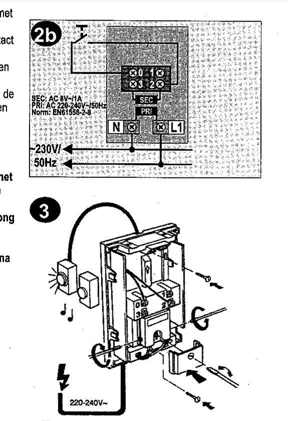

nahodne som dal do googla nazov, ktory si mi dal. nasiel som tam tiez stranku z navodu. Podla tejto schemy je naozaj oznacenie 230V/50Hz myslene ako napajanie kde mas L a N vodice. Trochu ma to zmiatlo. Cize v tvojom zapojeni pojde faza L(hnedy) na kontakt cez vypinac a druhy kontakt je pre vodic N (modry). Ale posli presny typ a cislo zvonceka,lebo si odfotil len vnutro zariadenia a z toho ti tazko poradi niekto

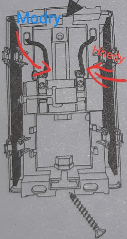

@mgx tak ja by som svojim sedliackym rozumom to zapojil presne ako pises. Ale su tu odbornici co strasia ako katastrofalne to moze dopadnut. Nic to, asi treba skusit a uvidi sa 😁🙂 Hadam prezijem.
Takze podla toho co pisete asi takto.
A kebyze opacne zvoncek sa nezblazni. Len elektrikari na fore budu plakat, bo 8 € niekto nezarobi. 🙂

@megdesign A ozaj neviem o com tu tocis, Najlepsie ta vystihol mgx: chlapci, riesite tu hluposti. 99.9% 230V zvoncekov ma 2 svorky - vacsinou zamenitelne N a L. Ak na ne privediete N a L, zvoni. Vypinacom vonku vacsinou prerusujete fazu, ale funguje to rovnako aj ked prerusujete N vodic. Tak o com? Edte ze su aj rozumny ludia. Koncim, mier vsetkym 🙂
