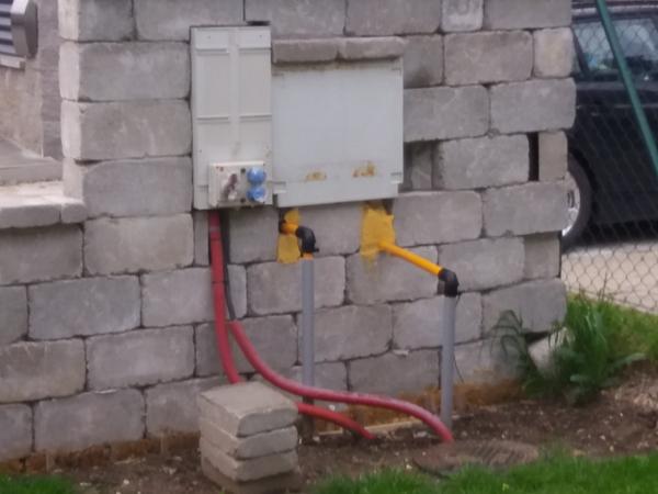

Vedeli by ste mi prosim poradit ako co najjednoduchsie zakryt elektriku a plynove rury zo skrine ked to nemame v plote a jedna rura z plynu nesle dat uplne k plotu. Akp by to prosim vas islo zakryt? Hlavnr aby tam nechodilo dieta. Vdaka
@babullka mozno to zakryt niecim? nejaku akoze taku skrinku z dreva mozno na to urobit, minimalne aspon na tie rury a kable?
@babullka tak teoreticky by to islo aj zamurovat, ale bol by tam taky murik vybehnuty, ale poznam ludi co to maju podobne a maju to zamurovane a aby k tomu mali pristup keby bolo nutne tak tam maju take dvierka spravene zelezne :)
Celé je to urobené dosť nešikovne, priam lajdácky. Pat a mat. Nezostáva vám nič iné, len urobiť základ a rozšíriť múrik zo strieškou, alebo urobiť drevenú konštrukciu zo strieškou, ktorá to celé zakryje.
To cele prerob, a tým co to robili nezaplat a polam ruky... To ani nevazuj o nejakom zakryti, jednoznačne prerobiť..
Vdaka. No prerobit by znamenalo zburat plot 😢 a uz sme zaplatili. Vieme ze to je odflaknute. No tych veci je tu viac takych a toto uz bola posledna kvapka. Uz sa nam to fakt nechcelo riesit. Takze si to obstavame. Ono by problem obstavat to nebol pretoze z plota im zostala cela paleta tvarnic. Len idr o tie zaklady a rozkopavanie dvora. Sme mysleli ci nebude nieco jednoduchsie na zakrytie. Bez zakkladov 😂
@babullka netreba búrať žiadny plot. Každý plynar to dokáže zvládnuť, a minimálne za pilit do plotu. Ja by som to normálne reklamoval na SPP distribucia. Tu pripojku nemohol nikto prebrať. Neustupuj, nech to prerobia... Pošlem ti foto ako sa to robí, práve teraz v takom plote.....
Ten plot, to ste len tak na "hulvata" poukladali tvarnice, ci ste za to aj platili?

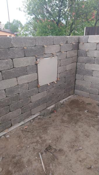

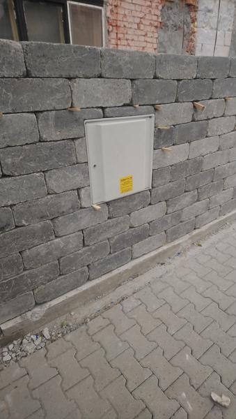

Takto to mali urobiť

@jooozik to nie je môj plot, ja som im robil plynovú pripojku..

@danculd 😂 ten plot je dobry 😂 viem ze na foto to vyzera divne 😂 to bola oskanovana foto tak minju asi skrcilo. Je tam jedna tvarnica zrezana ale to bola poziadavka. Spredu domu je to pekne spravene. Len teda zo strany od domu to nevyzera dobre kvoli tym ruram. My sme volali plynarov to prerabat kvoli tkmu ze skrina nebola na hranici pozemku. Plynari pozadovali od nas aby sme si dali postavit plot po prve dve rady aby vedeli kde polozit skrinu. Takisto sa im kopala jama. No prisiel iny plynar z tej firmy ked to bolo hotove a povrdal ze tou jednou rurou sa dalej nedoatane kvlli zakladu plotu. Ze budeme musiet rury priznat a potom ich obstavat. Uz nam nic ine nezostavalo. Cas nas tlacil ludia a firmy zajrdnane. Tak to takto spravili. Mysleli sme ze s obstavanim problem nebude. Plynari stale tvrdia ze to takto moze byt ze to nevadi. No nam to vadi nie len esteticky ale aj kvoli malemu. Z bocnej strany budu sice tuje ale cgceli by sme to nejako zakamuflovat
Jasne ani nevahaj a daj si to prerobit, reklamuj a to urobia na novo zadarmo, to ti takto nemozu nechat a ty si to este chces zakryvat na vlastne naklady :O
@babullka dá sa do plotu za pilit, dá sa dat chránič a do tvárnic a tak to urobiť, dá sa všetko, na tej fotke je to presne ako píšeš, položil akurát 4rady tvárnic. STL rúra nemôže byť z plastu na slnku a ani NTL. Vtedy Vás tlačil CAD a teraz budeš mat obludu celý čas vo dvore.. Prerobiť..
@daralbajda chapem ako to myslis. Preto sme tu obludu chceli zakryt. Bol to ano cas ale aj plynar ze to lepsie neda. Skusime ineho plynara ako a za lolko by to vyriesil. Prerobit znamena vyrezat len tvarnuce ako su tie prve pod skrinou aby boli rury schovane? A to koleno pojde az pod zem? Lebo tu zvislu najviac v pravo plynar povedal ze blizsie neda. Ono sa daju rezat tvarnice aj bez toho ze by siel plot dole? Lebo su to takmer plne tvarnice.
@babullka normálne napíš na SPP že prívod plynu nie je chránený proti mech. poškodeniu, zasahuje do priestoru na tvoj pozemok a je ohrozena bezpečnosť a zdravie ľudí... Toto Nemohlo SPP prevziať..
@daralbajda a presnr na to smr sa pytali ze ci to mozr kvoli slnku zostat. Povedal ze moze. Len si mame na to dat chranicku pre istotu len
@babullka ak im chceš ustúpiť, tak to musia minimálne urobiť tak ze pôjdu tie obidve rúry celkom na doraz po plote, alebo za pilit drážky do plota. Bežne to tak robíme, pošlem foto... Akurát teraz robím prípojky tak nebude problém...
@babullka mate si dat chránič ku pre istotu... Mate už plynomer? Ak nemáte tak písomne nech to prídu opraviť ak ste im ešte nezaplatili..
@daralbajda 🤷‍♀️ zaplatili a plynomer uz je. Ono toto vsetko staval stavbar. My ame kupivali dom. Posuvat sme si ju uz dali my plynarovi. No ozaj nevieme ci to nie je nasa chyba ze sme postavili zle zaklad a on to uz nemal ako dat k plotu. Preto to asi ani nevyrezavali do plotu mozno. Skusime nejakeho plynara zavolat z okolia co by zobral za to aby to prerobil aspon ako to pojde. Vdaka, musime to nejako asi rozhybat
@babullka pani, v žiadnom prípade by som to tak nenechal, ak si to vykopete sami do 100evri vám to urobí. Okres? Teraz robíme v okr. MA.nenechal som myslel zarobené.. Normálne zobrať flexu, vypilit drážky aj pre tie kably, kolená urobiť v zemi a je to. Nič zložité.... Akurát práca na pol dna aj s kopanim a pilenim..
Kolená 10cm pod terénom.... A prihnut aj tu elektriku..
