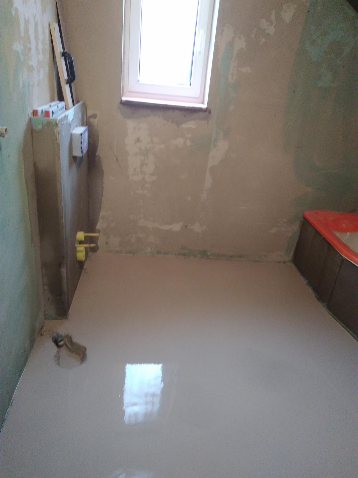

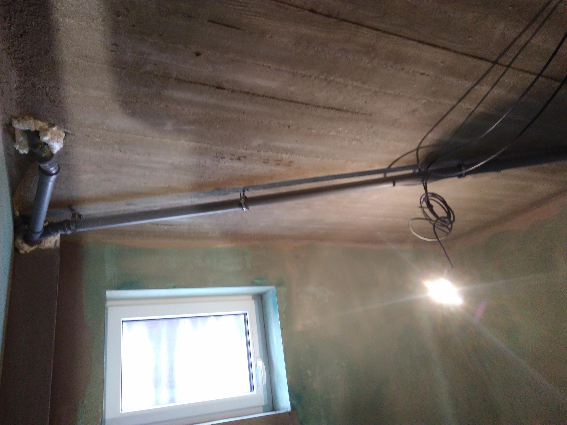

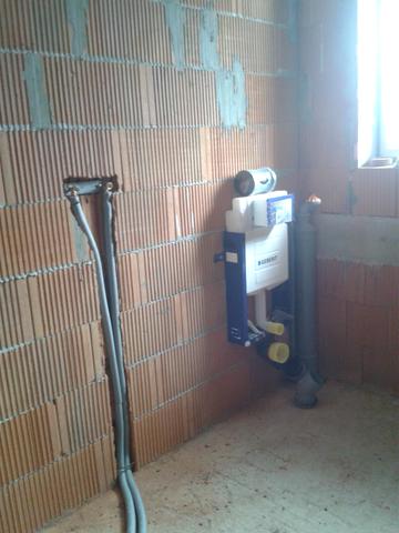

mám sprchu vedľa WC na druhom poschodí. Pod tým je kpuelňa na prízemí. V tej problém nemám . Z pivnice ide stúpačka odpadu hore v rohu miestnosti. NA 1 NP je na to pripojené WC, umývadlo a asprcha, všetko OK. V podkroví je na to pripojené WC a veď je sprcha. Ak sa spláchne WC vyťahuje vodu zo sifónu. Sprcha odpad je pripojená pod stropom v spodnej kúpelne na stupačku. Na prvej fotke ešte nieje urobený odpad sprchy. Len sme prevrtali platňu. Stupačka je potom vyvedená von tenšou rúrov a v zateplení potom ide zas naspäť na povalu a tam je odvzdušňovacia hlavica. @jan45

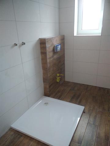

ešte jedna foto
@tino2 priemer prevzdusnovacej rury?
Pri splachnuti vznika podtlak a ten taha vsetko z tej cesty, kde to ide lahsie. Cize ak vytiahne vodu zo sprchoveho kuta, ide to lahsie ako potiahnut vzduch cez privzdusnovaciu hlavicu. kedze je vzduch lahsie "tahat" ako vodu, musi tam byt vyssi odpor a preto stiahne aj vodu. Bud je maly priemer privzdusnovacej rury alebo zle funguje ta hlavica. Ale pisete, ze bez tej hlavice robi to iste. Tak bud zvacsit priemer rury alebo sa s tym zmierit. (alebo niekto este nieco poradi 😉 )
@epto je to tuším 50ka ? Ale predtým je ešte 100 do výšky WC. @jan45 čo ty na to ?
@tino2 110 max. prdľžiť , hlavicu odstrániť alebo vymeniť, ak je už všetko zakryté, tak neviem riešenie
@jan45 všetko zakryté, len či si sa s tým nestretol, vravel si že stačí len tá predĺžená 110. Dal som ešte radšej 50ku na povalu. Možno robí problém že ten sifón je tak blízko pri stúpačke ? Na opačnej strane kúpelne je vaňa a umývadlo. Vaňa je už funkčná musím pozrieť čo sa tam robí v sifóne. Odpad je tá dlhá rúra v spodnej kúpelne pod stropom.
@tino2 áno stačí 1,5 m ale pri bungalove. Tu sú to tri podlažia, ešte by som skúsil prestaviť splachovač na menšie množstvo vody.
@jan45 ok poskúšam večer niečo aj keď stále nechápem prečo nestačí 50 rúra na odvzdušnenie ale dobre. Inak hladina v sifóne nezačne tancovať hneď po spláchnutí ale až za pár sekúnd. Vodár to má doma podobne a ma pri tom WC len odvzdušňovaciu hlavicu a stupačka tiež ide cez 3 posch.
@tino2 skúste menej vody. V stúpacom potrubí môže byť iná skladba ako u vodára alebo môže byť niečo zachytené, tam sa voda spomalí a vytvorí štupel, ten má prierez 78,53 cm 2, 50 má priemer 19,6 cm2, spolu s odpormi kolien a sitka spôsobí vysatie sifonu ako popisuje epto. To je tak, keď dvaja robia to isté, nie je to to isté.
