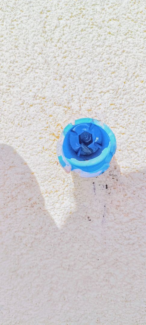

Dobrý deň. Z fasády domu trčí takáto plastová vec (viď foto). Čo to je a ako tam namontovať ventil/kohútik na vodu? Ďakujem

je to plastova zátka, pekne obrez po obvode zatky fasadu, vypni vodu do tej vetvy a odtlakuj ju, vytoc zatku imbusakom a namontuj zelany ventil a hotovo
