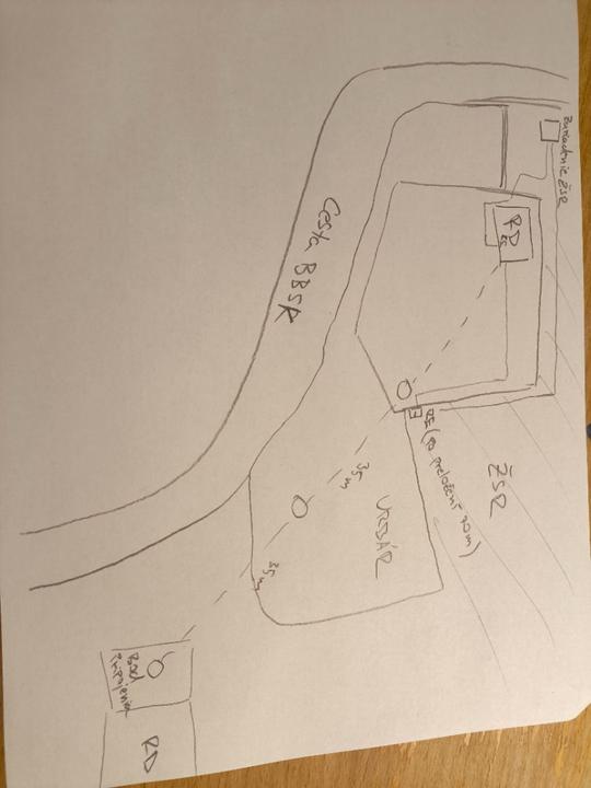

Dobrý deň, už roky riešim dodatočnú legalizáciu časti rod. Domu a byrokraciu s tým spojenú. Do konania som zahrnul aj kompletnú rekonštrukciu. Okolnosti sú nepodstatné, tak to nebudem rozpitvávať. Moja otázka znie: Aká je pravdepodobnosť, že uspejem pri preložení elektromeru do vzdialenosti cca. 70m? Momentálne je na fasáde domu, cez strešník približne 100m. Je nevyhnutné, aby som ho umiestnil na hranicu pozemku, svojho. Okolité pozemky nie je možné využiť. Mám už obavy, že tento posledný krok mi zmarí moje takmer päťročné snaženie a tisíce eur v projektoch. Jedine súhlasné stanovisko SSD mi už stojí v ceste. Som ochotný pristúpiť na akékoľvek riešenie, či už prierezu kábla alebo čohokoľvek. Len aj projektant ma straší, že tie výnimky neradi udeľujú. Prípadne ak niekto máte nejaký kontakt na niekoho, kto zastrešuje okres Žiar Nad Hronom, budem vďačný. Ničí mi to život, doslova. Ďakujem

@lukas1797 Z vašeho príspevku nie je úplne jasné, odkiaľ ste napojený na elektriku. Neviem o akom udeľovaní výnimiek hovorí váš projektant, práve naopak, rozvodné závody sú radi, ak sú elektromery umiestnené v plote. Rátajte však s tým, že prípadnú investíciu do nového stĺpu budete musieť hradiť sám. Pomohol by situačný nákres.

@lukas1797 Z vašeho príspevku nie je úplne jasné,…
@stowasser veľmi v rýchlosti náčrt, momentálne je RE moje aj železníc na fasáde, chcem ho preložiť na vlastné náklady (už dohodnuté) na juhovýchodnú hranicu pozemku, s využitím existujúceho vzdušného vedenia.
