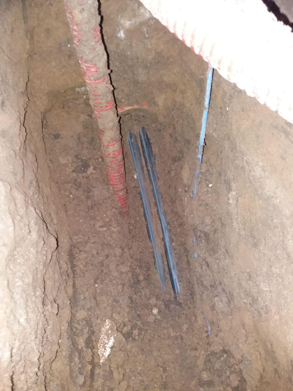

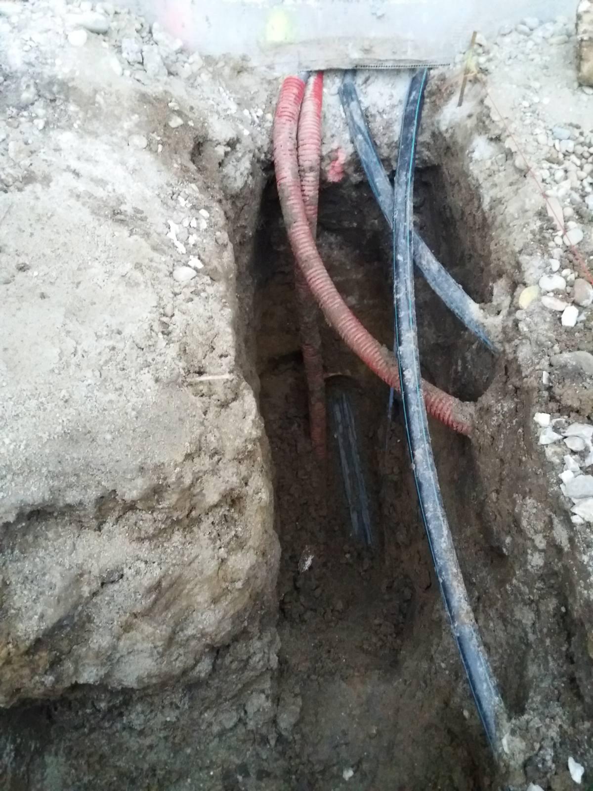

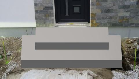

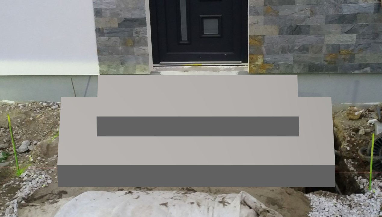

Zdravím strecháči. Chceme vybetónovať schody - jednoduché znázornenie na fotke. Pri kopaní základov pre schody sme však zistili, že akurát pod budúcimi schodmi idú prípojky do domu: voda, elektrina, optika. (Pozn.: dom sme nestavali my, kupovaný ako holodom.) Poradíte prosím ako riešiť túto situáciu? Ďakujem.
@kejc A čo chceš riešiť? Veď ak sú káble a vodovod v poriadku, tak minimálne 30-50 rokov s tými káblami a hadicou nebudeš nič robiť. Môžeš to kľudne zaliať.
A co keby ste pouzili take tie prefabrikovane schodove stupne, ako vyraba napr. Presbeton? Podla mna pekne, uz s hotovou povrchovou upravou a ked tak ich vzdy mozete rozobrat a zas zlozit, keby bolo treba.
