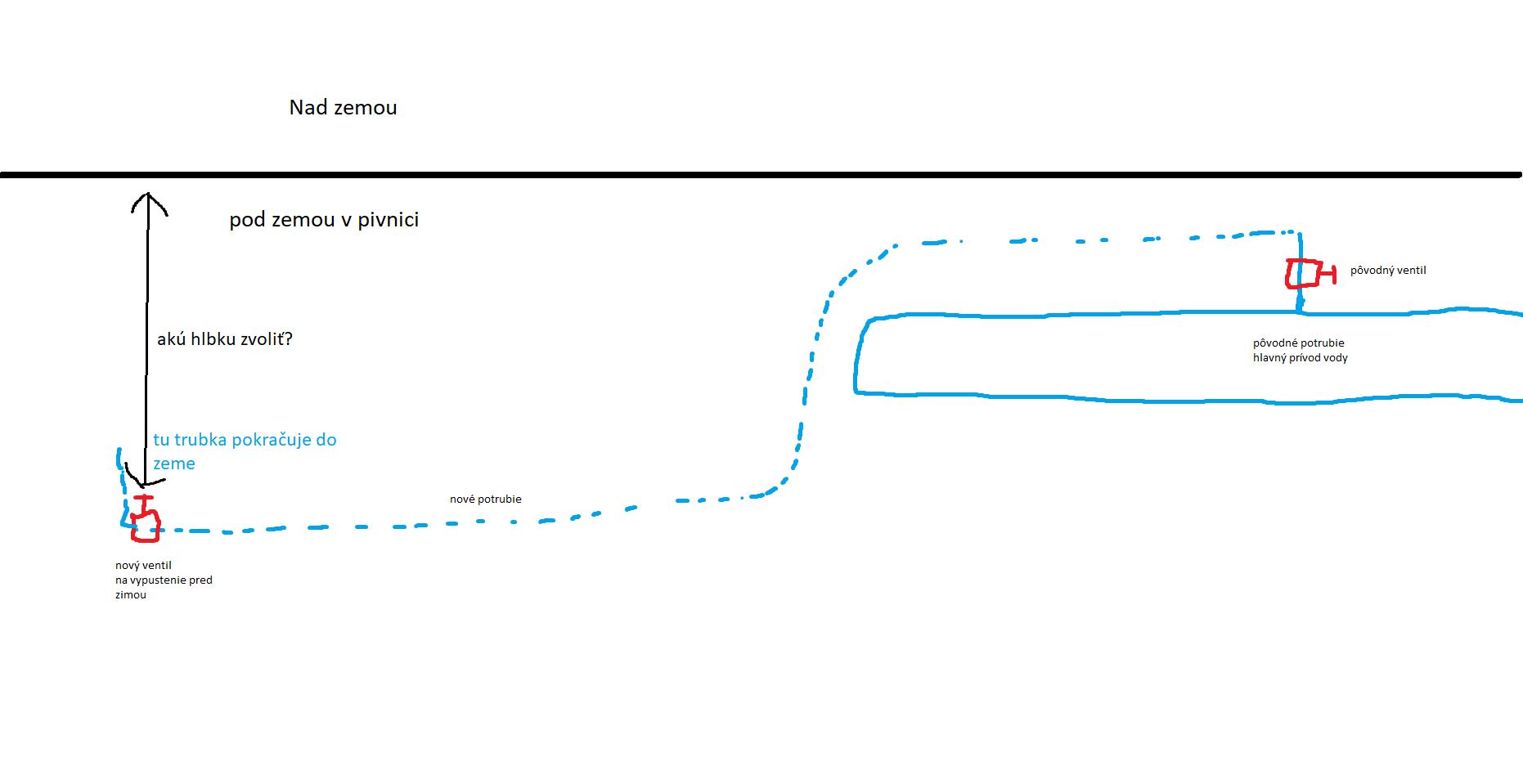

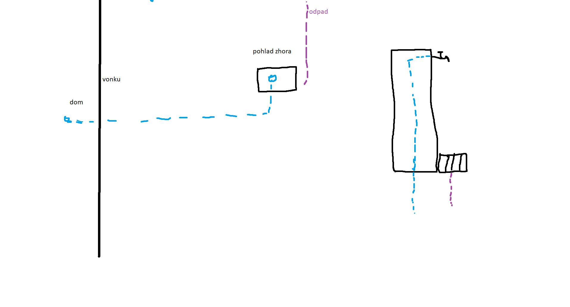

Zdravím som tu nový a potreboval by som poradiť so stavbou vonkajšieho vodovodu. Trubky spojiť viem, ale vôbec nepoznám postupy a technológiu aby to v tej zemi neprasklo. Potrubie by bolo 1/2 colove, alebo by stačilo 1/4 Poznám klasické pozinkované trubky a teraz som sa dozvedel o nejakých čiernych plastových trubkách. Chcel by som poradiť čo je vhodnejšie a ako spraviť lôžko. Niečo som si už prečítal ale mám pár nejasností. Ako hlboko musí íst trubka. To štrkové lôžko to je aký štrk myslím hrúbka zrna a asi gulatý? Pridávam pár nákresov pre predstavu ako bude voda vedená.
@sperhak tie čierne majú označenie HDPE. Netamrzajuca hĺbka sa udáva 80cm od povrchu. To lôžko sa robí s piesku fr. 0-4 ale ak máš peknú jemnú zem (bez kameňov) ani netreba Ta čas co ti pôjde v zemi ta ti nezamrzne len ta čo pôjde vertikálne už hej 😕 To budeš musieť na zimu odstavovať a vypustiť s nej vodu. V nákrese máš pivnicu nebolo by pre teba vhodné račej mat ten vonkajší vetil tam?? Pozri si "Netamrzajuca ventil na vodu"

Dakujem za odpovede. Ten vypustaci ventil bude v pivnici je tam nakresleny asi si ho nevsimol. A ten nakres tiez nieje bohvieco 🙂 Cital som ze tie hdpe trubky su neni moc dobre ze voda po nich smrdi po plaste. Alebo zalezi od vyrobcu? A ten prechod trubka stena treba nejak odizolovať? Lebo cital som tu ze jednemu tade ide spodna voda.
